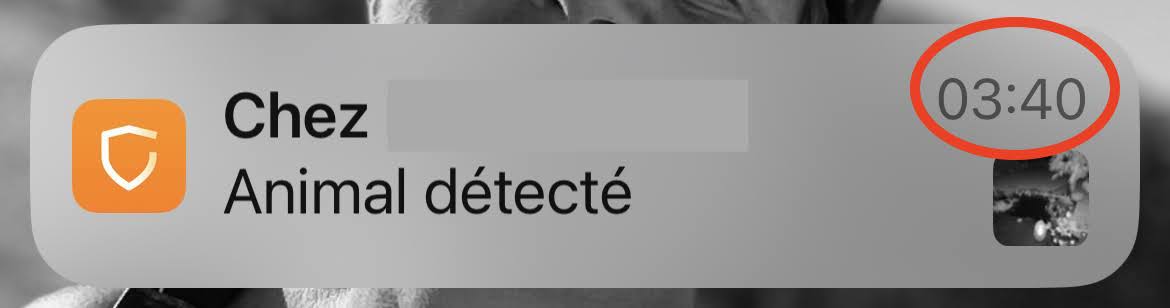

J'ai pu installer le script Netatmo dont les fonctionnalités me seraient vraiment utiles puisque je dois absolument récupérer l'info de détection animale pour déclencher un dispositif effaroucheur.
Je parle au conditionnel, car si tout fonctionne, le délai est bien trop long pour que ça puisse efficacement faire son effet.
Un exemple en images, quand je reçois la notification de l'appli Netatmo, il se passe presque 2h00! avant la prise en compte de l'événement dans Eedomus (plusieurs essais pour un même constat)
Notification Netatmo.jpg (21.3 Kio) Consulté 19127 fois
