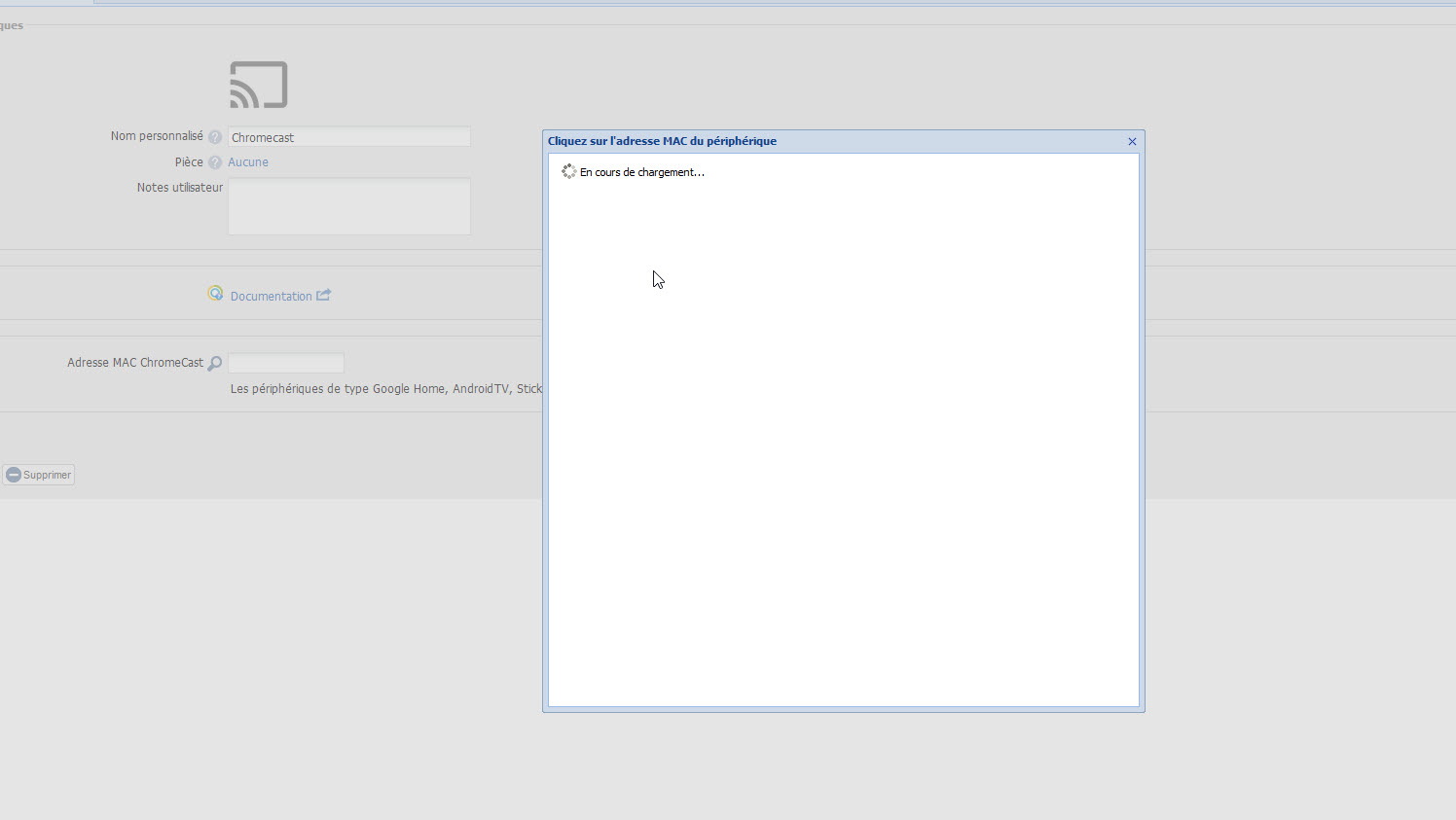

voila depuis plusieurs jours j'essaye de rajoute mes autres google home via le peripherique lecteur chromecast mais des que je cree et que j'essaye de cherche les adresse mac j'ai page vide !!!
j'ai essaye avec d'autres navigateur , idem. sur un autre pc idem. en mode eedomus direct il touve tous les reseaux, d'apres la team aucun bug..
chromcast eedomus.jpg (80.71 Kio) Consulté 11834 fois

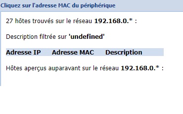

J'ai également un problème dans la page de recherche des adresse MAC.
J'ai le message ci dessous.
Quelqu'un a une idée du problème ?
Bonne journée

Messagepar pitord » 04 Juil 2021 10:19
J'ai bien la liste des périphériques IP qui apparait.
