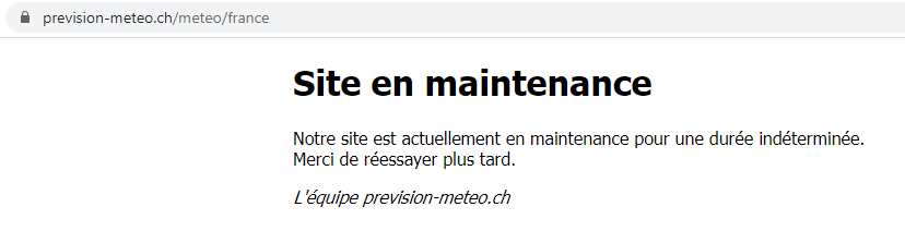

Messagepar dommarion » 17 Mars 2021 09:27
Le Plugin previsions-météo est HS...
"Site en maintenance
Notre site est actuellement en maintenance pour une durée indéterminée. Merci de réessayer plus tard.
L'équipe prevision-meteo.ch"

Messagepar dommarion » 21 Mars 2021 10:22
dommarion a écrit:Bonjour à tous,
dommarion
Bonjour, retour du site en service ce matin 21/03/2021 à 9h23 (heure Paris).
