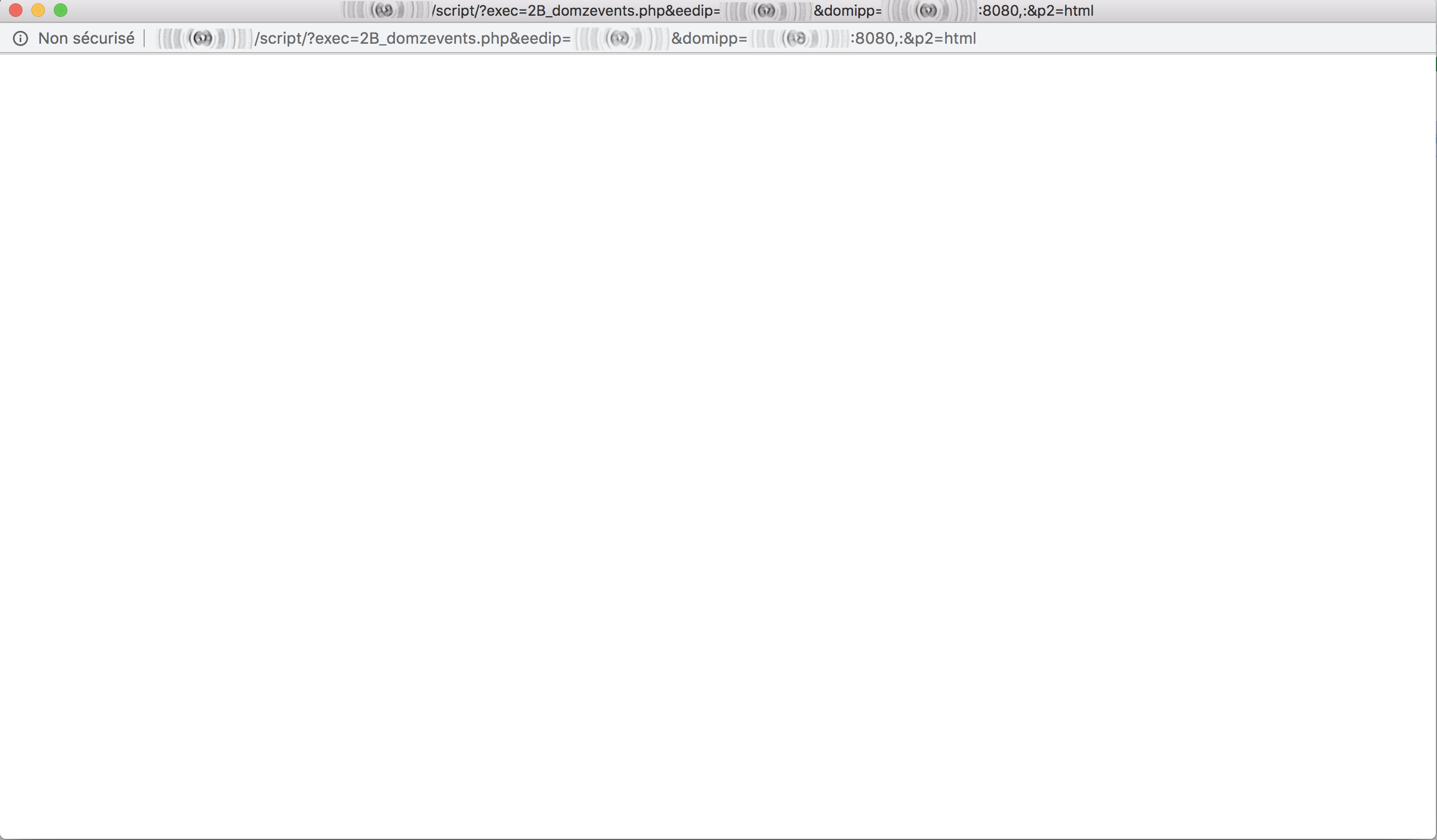

C'est vraiment une bonne nouvelle ce script, mais quand je l'installe la fenêtre de configuration reste désespérément blanche.
Y-t-il quelque chose que j'ai loupé ?

Messagepar benj70b » 15 Fév 2020 20:44
Je n'ai pas de mac. Pouvez vous essayer un autre navigateur et/ou de lancer cette url en remplaçant les marqueurs et me renvoyer le resultat
[IP BOX EEDOMUS] : ID local de l'eedomus
[IP DOMOTICZ] : ID local de domiticz
http://[IP BOX EEDOMUS]/script/?exec=2B_domzevents.php&eedip=[IP BOX EEDOMUS]&domipp=[IP DOMOTICZ]:8080,:&p2=xml

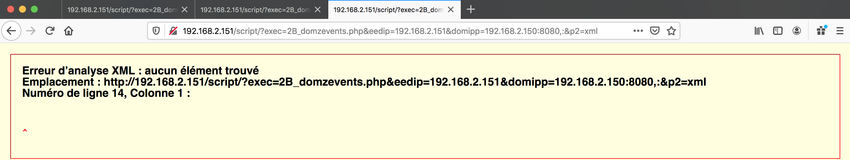

J'ai essayé sur un autre navigateur et un PC ça fait exactement la même chose.
Et quand je mets "xml" au lieu de "html" à la fin de l'url comme dans votre poste ça me retourne un message d'erreur.

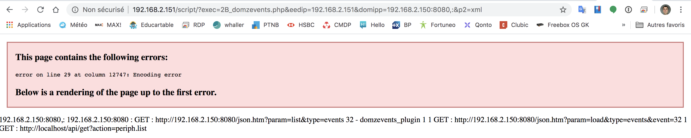

Capture d’écran 2020-02-16 à 13.16.37.png (214.56 Kio) Consulté 42646 fois

Re: [Store] Domoticz Events - (0.0.4)
Messagepar benj70b » 16 Fév 2020 13:44

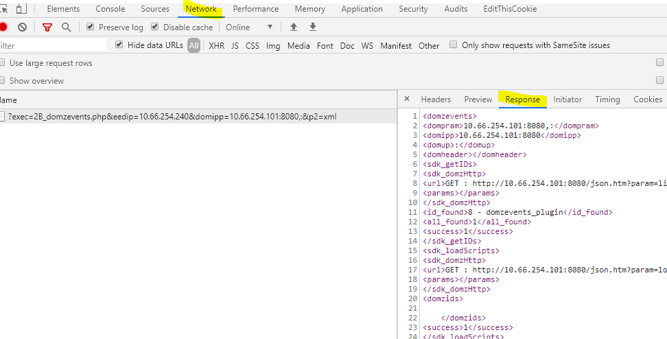

pouvez vous lancer le mode debug de chrome (F12) et m'envoyer en MP le resultat complet de la reponse comme la capture si dessous :

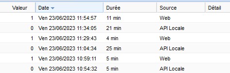

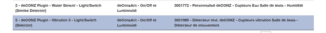

tout d'abord merci pour ce super boulot,
je galère pour pour les events avec les 2 capteurs testés (xiaomi aqara vibration et détecteur d'inondation),
Capture d’écran 2023-06-23 120338.jpg (39.03 Kio) Consulté 34204 fois
Cela remonte de façon aléatoire ou pas du tout.....
Capture d’écran 2023-06-23 120558.jpg (23.5 Kio) Consulté 34204 fois
Dans les 2 cas, j'ai créé des capteus.
pour l'inondation : ça pousse que le 0 (pas de détection d'eau), le 1 apparait avec la requête de l'eedomus et encore pas à chaque fois.... j'ai mis //water dans le XPATH, quand je test manuellement j'obtiens bien 0 ou 1 mais avec la requête automatique (toute les minutes, ça ne fonctionne pas ou pas tout jour...)
une erreur, une idée ?
Merci ;)
