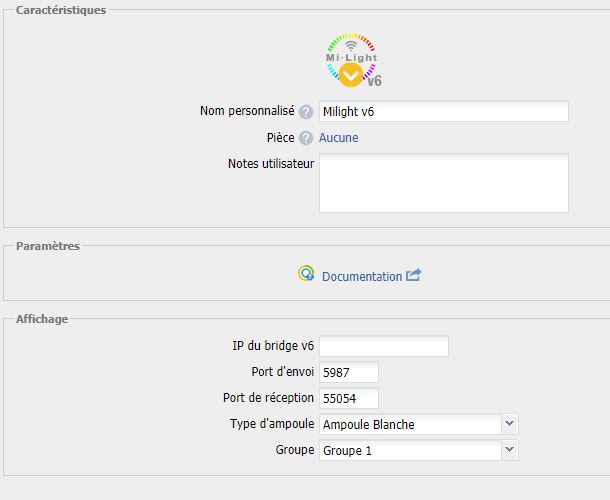

Configuration
  • IP : IP adresse (sous la forme x.x.x.x:yyyy) de votre bridge Mi-Light v6
  • Port d'envoi : Port d’émission des commandes (par défaut : 5987)
  • Port de réception : Port de réception des réponses du bridge(par défaut : 55054)
  • Type d'ampoule : Ampoule Blanche, Ampoule RGB, Ampoule RGBW, Ampoule RGBWW)
  • Groupe : Le groupe sur lequel est connecté l'ampoule, ou tous les groupes ou la lumière du bridge (dans ce cas utilisez RGBW)

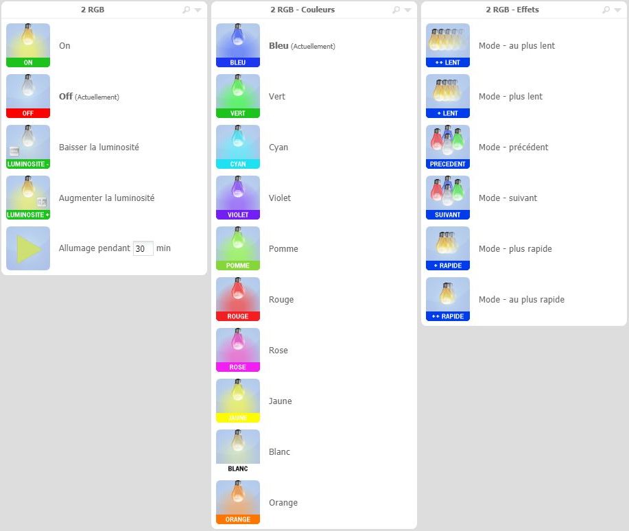

Périphériques crées en fonction de votre sélection :

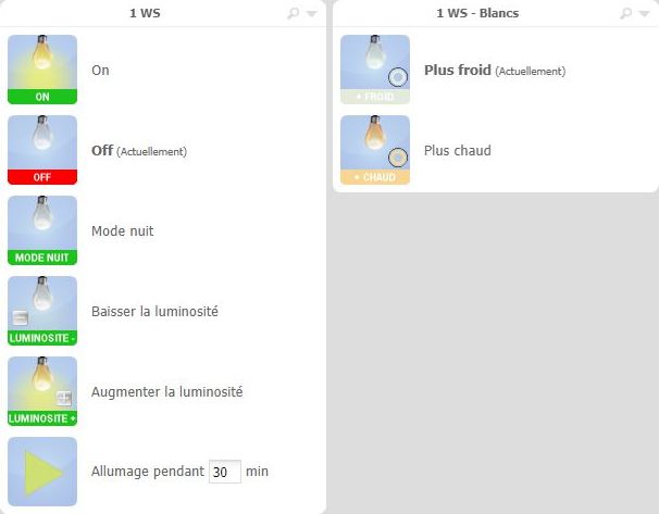

[1] Ampoule blanche
[2] Ampoule RGB

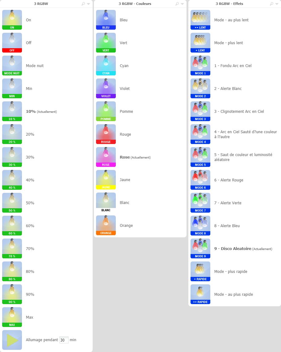

[3] Ampoule RGBW

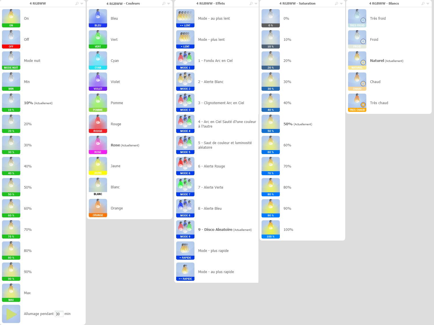

[4] Ampoule RGBWW

Ruban RGBW et Lumiere sur le bridge [3] (Merci à smog)

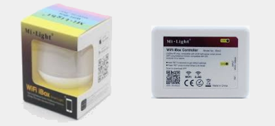

Je n'ai pas le matériel, c'est smog qui m'a aidé pour les tests,
il vous faut un contrôleur comme l'un de la photo ci dessous et des ampoules Milight
par exemple :

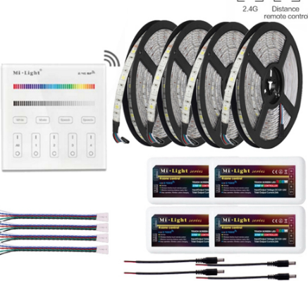

J'ai acheté ce pack
Dis-moi que tout seras configurable pour moi stp :D

Messagepar benj70b » 25 Jan 2020 16:54
De rien :D ,
Y'a pas de raison, par contre je suis pas certain que ce pack inclut un pont wifi ? peux tu fournir un lien ?
si tu fais du DIY, il y a ca aussi : https://github.com/sidoh/esp8266_milight_hub

Messagepar medapayne » 25 Jan 2020 18:31
Oui bien-sûr le voici :
https://a.aliexpress.com/_U2hOx
Si je comprends bien le boîtier qui se raccorde un bandeaux leds ne suffit pas?
Si jamais dans ce que j'ai acheté il n'y a pas le V6 tu pourrais me donner un lien stp
Je ne suis pas du tout main dans le cambouis donc j'oublie le DIY :D :D

Re: [Store] Ampoules Milight pour Bridge v6 - (0.0.4)
Messagepar benj70b » 25 Jan 2020 19:13
oui cela ne suffit pas, en fait par défaut ca fonctionne de façon autonome via la télécommande. Pour les piloter a partir de l'eedomus il faut une passerelle MiLight car les commandes passe par le reseau Wifi
Voici ce qu'il te faut en plus : http://fr.aliexpress.com/item/32780263263.html

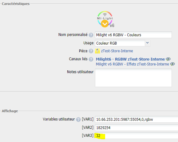

Messagepar puccin0 » 15 Fév 2020 14:51
Merci pour le script!
J'ai un petit souci sur les couleurs du pont wifi V6.
Les couleurs ne correspondent pas.. par exemple "alerte rouge" c'est orange
Bonne journée
Envoyé de mon ELE-L29 en utilisant Tapatalk
puccin0
Messages : 343
Inscription : 19 Mars 2013
Messagepar benj70b » 15 Fév 2020 19:19
Ça dépends des ampoules ou des ruban RGB, et pour les modes, c'est directement le contrôleur qui les gère les effets.
Pour le pilotage des couleurs, il y a [VAR3] (de 0 à 100) est prévu pour les ajuster, par défaut celle ci est a 32.
benj70b
Messages : 294
Inscription : 20 Jan 2014
Localisation : 89
Messagepar puccin0 » 21 Fév 2020 16:57
benj70b a écrit:Bonjour,
Parfait merci, j'ai modifié à 1 ce paramètre. j'ai maintenant les bonnes couleurs 8-)

Messagepar medapayne » 24 Fév 2020 20:30
medapayne a écrit:J'ai acheté ce pack
Capture d’écran 2020-01-25 à 15.23.00.png (232.44 Kio) Consulté 24408 fois
Bonsoir
si j'ai plusieurs bandeau Led que je veux commander différemment les uns des autres est-ce qu'il fait que j'installe le Plugin autant de fois que j'ai de bandeau Led?
Comment cela fonctionne ?
Je n'ai rien trouvé concernant cela dans le Doc
Pour l'exemple j'ai 3 groupe :
- groupe 1 Cuisine
- groupe 2 Balcon
- groupe 3 Salon
que je commande actuellement via ma télécommande murale ( celle de la photo )
Merci pour ta réponse :D

Messagepar benj70b » 24 Fév 2020 23:48
Oui il faut un périphérique par groupe, le groupe est sélectionnable dans les paramètres ;)
