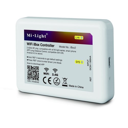

image d'un controleur milight v4

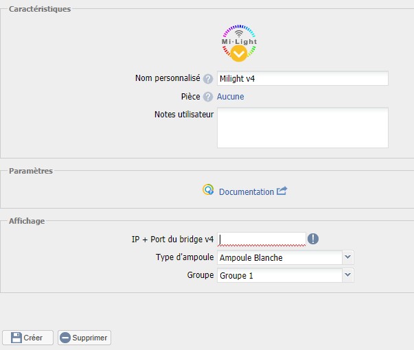

Configuration
Configuration
    - IP + Port du bridge V4 ou v5: IP adresse et port (sous la forme x.x.x.x:yyyy) de votre bridge Mi-Light, par défaut le port est 8899
    - Type d'ampoule : Ampoule Blanche ou Ampoule RGBW
    - Groupe : Le groupe sur lequel est connecté l'ampoule, vous pouvez également sélectionner tous les groupes.

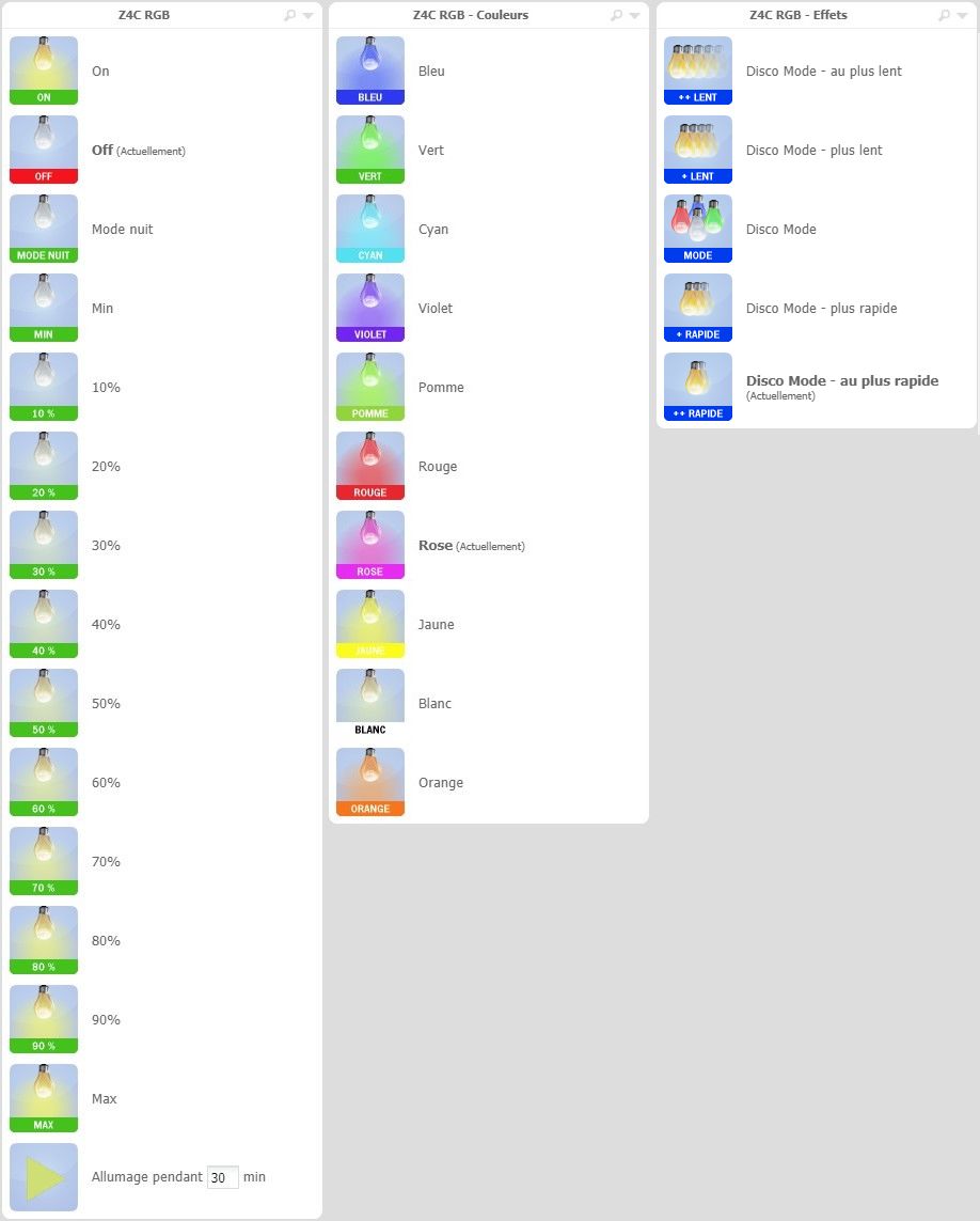

Périphériques crées en fonction de votre sélection :
[1] Ampoule blanche
[2] Ampoule RGBW

Mise a jour du plugin sur le store, voici les modifications :
  • Modification de certaines images
  • Ajout des parametres fastest et slowest
  • Modification des paramètres color et bri
  • Remplacement du paramètre discomode par mode
  • Remplacement du paramètre discoslower par slower
  • Remplacement du paramètre discofaster par faster
  • Remplacement du paramètre coolinc par tempdown
  • Remplacement du paramètre warminc par tempup
  • Suppression des "retry" lors de l'envoi des paquets UDP
  • Ajout message d'erreur dans le retour xml

bonjour
l'ibox 2 utilise la version 6 du protocole milight ;)
c'est par ici pour la bonne version du plugin

J'ai installé le Plugin MI-LIGHT V4
J'ai rentré l'adresse IP + le port par défaut 8899
Pour un bandeau LED Blanche (WW/CW),j'ai réglé sur ampoule blanche.
Le Color T° LED Strip Controller est sur la zone 1 du Panel controller, j'ai donc sélectionné le groupe 1.

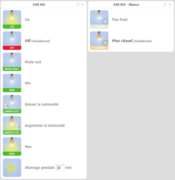

Après création je n'ai que ce tableau de contrôle :
Mais je n'ai pas de tableau de contrôle pour les blancs chauds ou blancs froids
Et lors de mes essais rien ne fonctionne
Comment puis je savoir si ma box Eedomus communique bien avec le Gateway WL-Box1 ?
Ou ai je puis faire une erreur ?
Si j'ai bien compris je dois créer un Plugin pour chaque zone de contrôle ! ?

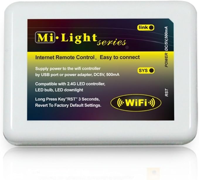

J'ai réussi à trouver un boitier Internet Remote Control Mi-Light series
J'ai fait un appareillage avec l'appli Mi-Light 3.0
En faisant un reset du boitier, puis une configuration depuis l'appli sur mon réseau wifi avec succès, mais rien n'apparait sur l'appli Mi-Light, par contre sur mon réseau wifi un nouveau appareil est bien connecté sous l’appellation "Hi-Flying electronics" et sur le boitier Mi-Light la LED rouge link reste allumée et la LED rouge SYS clignote.
Comme aucun boitier n'est visible sur l'appli, aucun contrôle depuis mon smartphone possible.
J'ai crée plusieurs plugin Milight V4 et V6, en rentrant l'adresse IP du nouveau appareil connecté sur mon réseau.
Dont voici un exemple de l'un des Plugin Mi-Light V4
Mais rien ne fonctionne non plus sur Eedomus ! :shock: :?
Quelqu'un à des idées ??

Messagepar benj70b » 05 Mars 2021 05:14
Bonjour, j'ai crée ce plugin mais je n'ai plus ce matériel.
tout ce que tu as fait est bon ;) pour l'ip xxx.xxx.xxx.xxx c'est pour la capture ou as tu vraiment l'ip ? de plus as tu associe les ampoules au bridge ? ensuite en fonction du bridge comme tu l'as indiqué il faut tester avec le plugin v4 et v6
