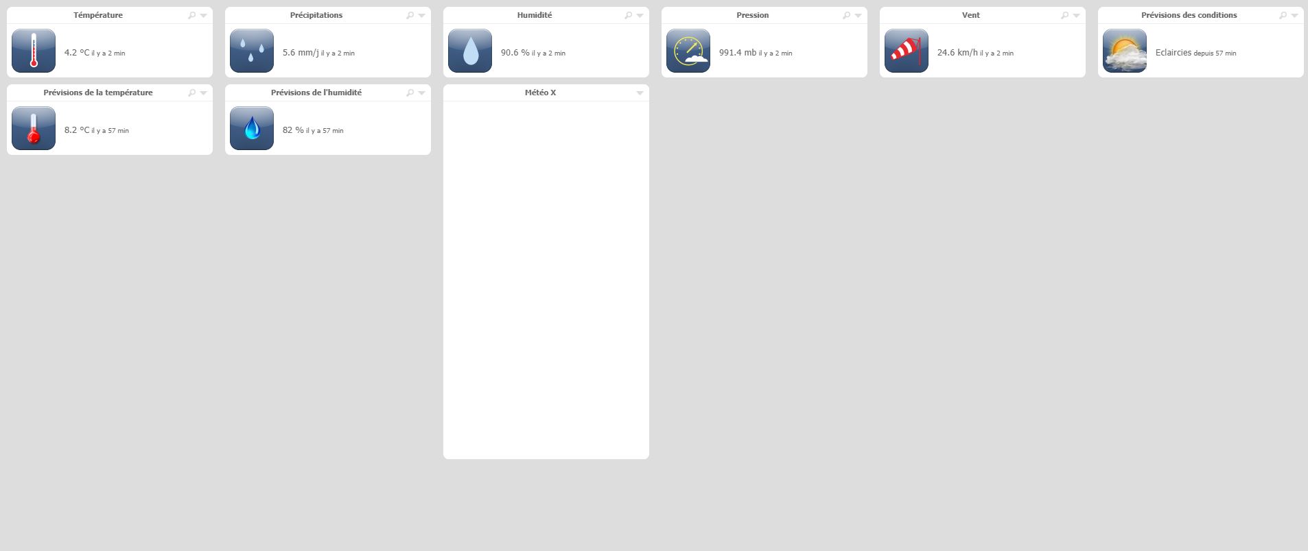

il ne fonctionne plus le scripts Météo? je n'ai aucun résultat
eedomusbox
Messages : 897
Inscription : 12 Sep 2014
Re: [Store Widget] Suite Design X
Messagepar RAR69 » 10 Fév 2020 14:05
eedomusbox a écrit:Salut,
Pour moi il est toujours opérationnel !
Messagepar xeos » 10 Fév 2020 16:21
Salut
Tu as rien sur aucun support ou juste sue le mobile ?
Messages : 836
Messagepar eedomusbox » 11 Fév 2020 09:05
Sur pc et tel. Rien de ne passe, j'ai essayé avec ma ville et lyon
eedomusbox
Messages : 897
Messagepar xeos » 12 Fév 2020 09:09
Salut ca fonctionne avec les points GPS suivant :
LYON
LAT 45.76
LONG 4.84
Messages : 836

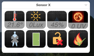

Mise à jour de SensorX :
Mise en icône (4 max par ligne) et réglage du polling.
Intégration des détecteurs de mouvement, capteur porte et serrure.
Intégration de détecteurs d'incendie et inondation.
Intégration de la sonde UV.
Le capteur fenêtre sera intégré dans shutterX avec des memo et du multi-tap :thumbup: .
Sera mis en sur le store demain.

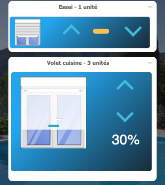

Messagepar xeos » 18 Mars 2020 23:42
Mise à jour de shutterX
Attention cela demande une reinstallation de vos shutterX.
Suppression user et secret
Design dans le meme style que les autres widgets X.
Ajout du retour d'état d'un capteur d'ouverture sur la fenêtre.
Multi Tap sur 2 et 3 Unités:
Sur bouton Montée/ Descente => Appui court = Step / Appui Long => Montée ou descente totale.
Sur la valeur => 2 tap = Memo1 / Long tap = Memo2
Vous avez toujours la possibilité d'utiliser le slider sur la volet direct.
Capture d’écran 2020-03-18 à 23.40.39.png (120.28 Kio) Consulté 16760 fois
Prochain ajout => choix couleur
Amelioration des icones
Messages : 836

Messagepar CAMBOUI » 25 Mars 2020 10:24
bonjour
j ai installe shutter X il fonction avec mon volet somfy IO mais il fonction a l'envers
quand je ferme il est ouvert et quand j ouvre il est ferme
et ferme il y a encore des trous alors que direct eedomus cela fonctionne avez vous une réponse
patrick
CAMBOUI
Messages : 2
Inscription : 09 Oct 2018
Messagepar xeos » 26 Mars 2020 09:05
je vais verifier mais il me semble qu'il y a une inversion de valeur brute sur le script Somfy , sinon je ferai une mise à jour prochainement de correction.
Messages : 836

xeos a écrit:Mise à jour de shutterX
quand j'utilise shutterX avec mes volets somfy IO, les valeurs et appuis sont inversés, appui en haut fait descendre et en bas monté , le volet est montré comme ouvert avec le texte ouvert quand physiquement il est baissé.
