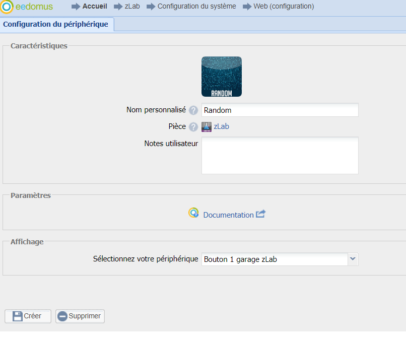

Messagepar eedomusbox » 17 Oct 2019 21:59
Ou comment exécuter aléatoirement les valeurs d'un périphérique.
Maintenant disponible sur le store
Documentation disponible ici

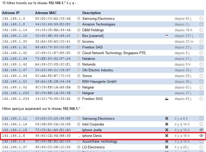

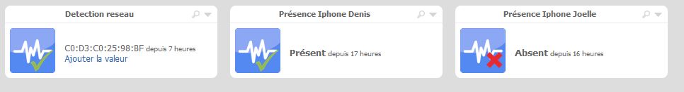

Messagepar caramel » 24 Nov 2022 12:36
En plus j'ai un problème avec la détection dhcp
Je suis au boulot (à plusieurs kms) depuis ce matin hors je suis toujours considéré comme présent :
Pourtant, quand je fais un scan réseau, je suis bien déconnecté :
Cette détection ne m'a l'air super fiable.
Quels sont vos retours là-dessus et comment avez-vous fait ?
caramel

Messagepar Eido » 24 Nov 2022 22:33
Moi c'est un état virtuel qui est activé par le DHCP + la première ouverture de porte dans une phase de la journée "retour du travail", qui déclenche la lecture random. Sinon à chaque fois que mon portable se reconnecte il va penser que je viens d'arriver.
sur les mp3, ça peut rater aussi la lecture pour diverses raisons. cpu trop occupé, réseaux encombré je sais pas, mais içi ça rate un peu aussi pour l'entrée. La fin de lessive elle, marche sans faille comme d'autre messages simples.
