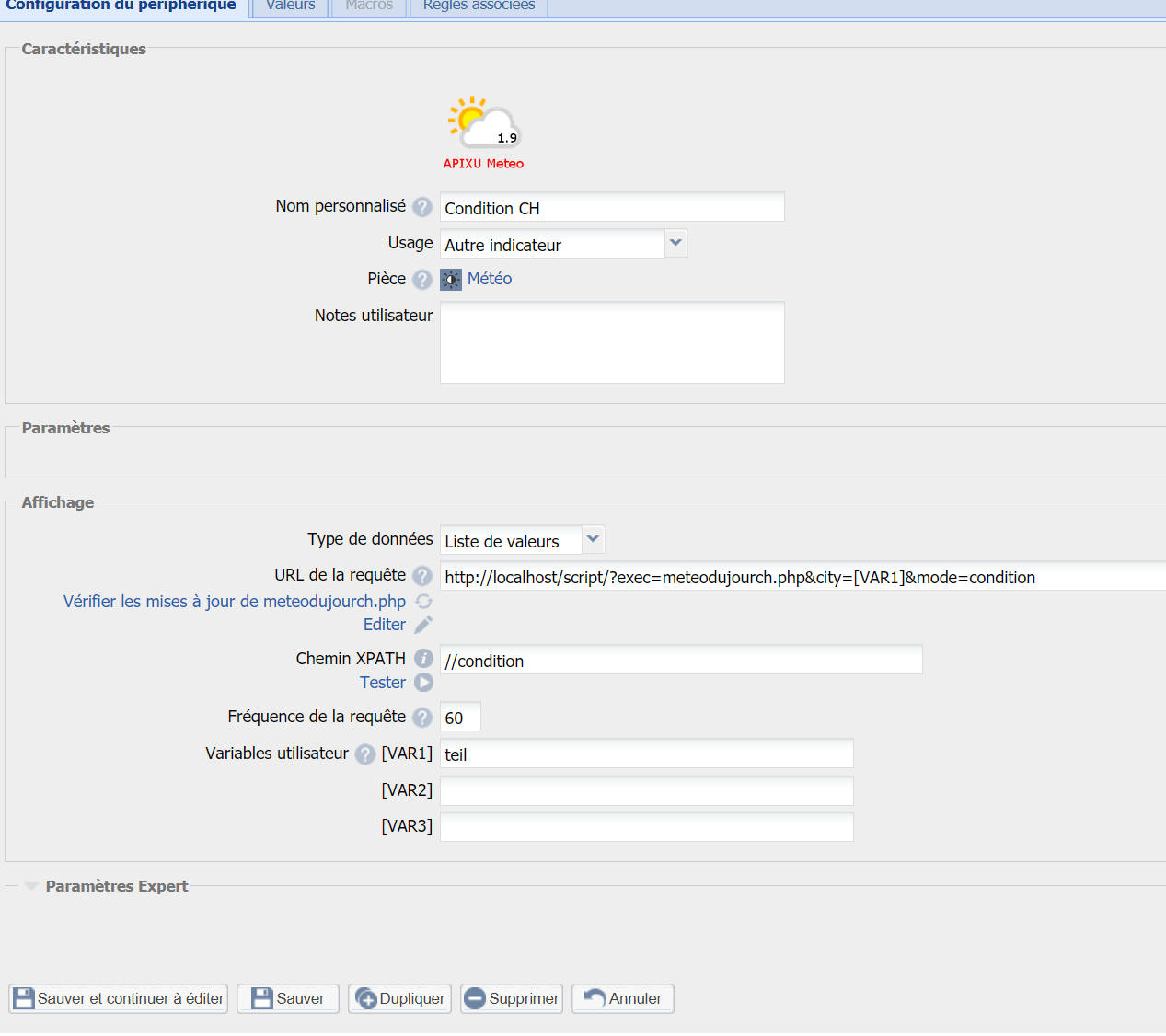

ok je t'ai fais un petit script qui devrait te convenir

Messagepar krystyan » 20 Oct 2019 08:07
Waouh ! grand merci merguez07
je regarde tout cela et je te fais un retour

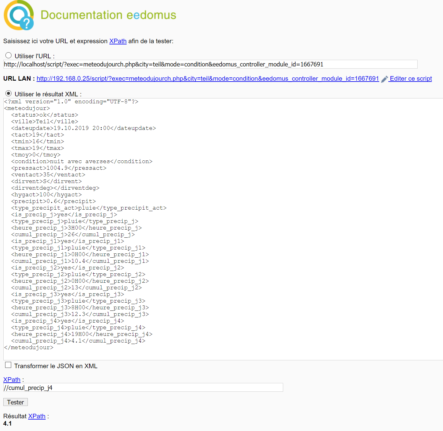

Re: plus de forecast avec weatherstack ?
Messagepar merguez07 » 20 Oct 2019 10:09
signification des xpath
//status --> pour vérifier que la requête ets bien passée
//ville -->
//dateupdate --> date et heure de la mesure ou prévision
//tact --> température en cours
//tmin --> température mini prévue dans la journée
//tmax --> température maxi prévue dans la journée
//tmoy --> température moyenne prévue dans la journée
//condition--> condition de la journée
//pressact --> pression en cours (mbar/hPa)
//ventact --> vitesse du vent en cours (km/h)
//dirvent --> direction du vent en cours
//dirventdeg--> direction du vent en cours (°)
//hygact --> humidité en cours (%)
//precipit--> precipitation en cours (mm)
//type_precipit_act --> type de précipitation en cours (pluie, neige)
//is_precip_j --> va t il precipiter aujourd'hui ? (yes, No)
//type_precip_j --> prévision du type de précipitation du jour (pluie, neige)
//heure_precip_j --> prévision de l'heure de début de la précipitation du jour
//cumul_precip_j --> hauteur prévue de précipitation du jour (mm)

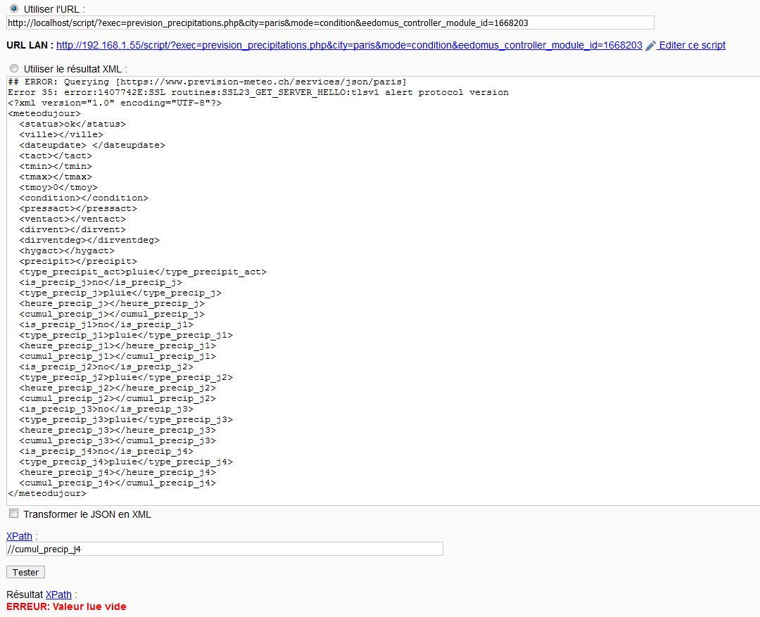

Messagepar krystyan » 20 Oct 2019 10:20
je dois faire une erreur quelque part ?
krystyan
Messages : 480
Inscription : 28 Nov 2012
Messagepar merguez07 » 20 Oct 2019 12:06
krystyan a écrit:je dois faire une erreur quelque part ?
comme ça je vois pas d'erreur. j'ai testé pour paris et chez moi ça marche nickel
Tu as quelle box Eedomus ?
Messagepar krystyan » 20 Oct 2019 12:14
je teste sur une eedomus v2.1
j'ai peut être mal copier le script ?
Messagepar merguez07 » 20 Oct 2019 13:16
Krystyan,
comme vu ensemble le problème est lié à la fonction HttpQuery qui affiche chez toi (pas chez moi) un pb de protocole. Je fais remonter à Bart
avais tu essayé le plugin "prévision météo" de J. Nielsen.
En toute logique ce plugin ne devrait pas marcher chez toi mais peux tu confirmer ?
Messagepar krystyan » 20 Oct 2019 13:24
oui effectivement j'avais essayé ce plugin et il me renvoyait en erreur
