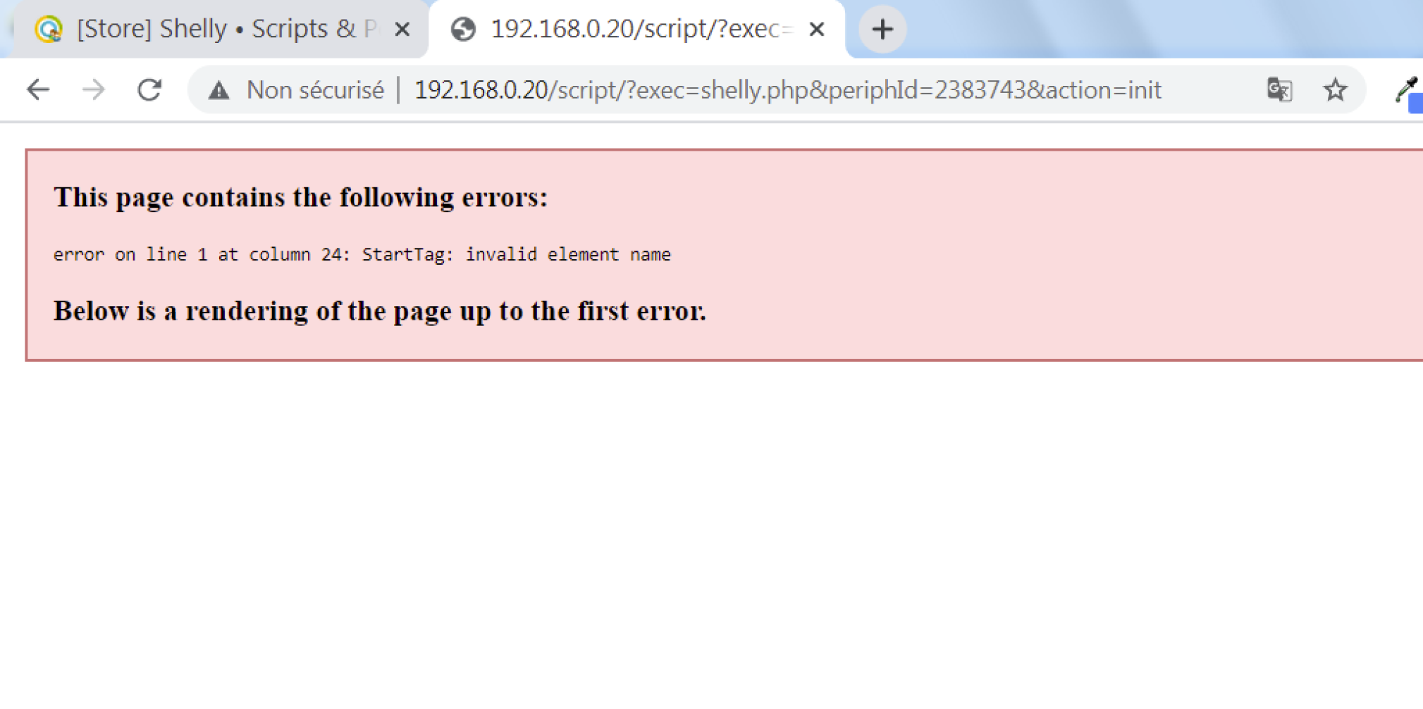

Auteur:  nino77144 [ 04 Juin 2021 14:47 ]
Sujet du message:  Re: [Store] Shelly
par contre à l'entrée 3 il m'affiche cette erreur :
Pièces jointes:
erreur entrée N°3

Auteur:  KikiFUNstyle [ 04 Juin 2021 16:07 ]
Procédons par étape avec le canal 1 :
As tu dans ton interface shelly dans les action "BUTTON SWITCHED ON URL" une url du type :
http://192.168.0.20/script/?exec=shelly ... 03,2331902
(ta box eedomus à l'adresse ip 192.168.0.20 ? Comme la mienne ^^)
les id 2331903 et 2331902 doivent correspondre aux id des 2 périphs ?
Etat - Shelly i3 canal 1
Shelly i3 - Canal 1
Lorsque tu appuis sur l'interrupteur, as tu une valeur sur les 2 périphériques ?
