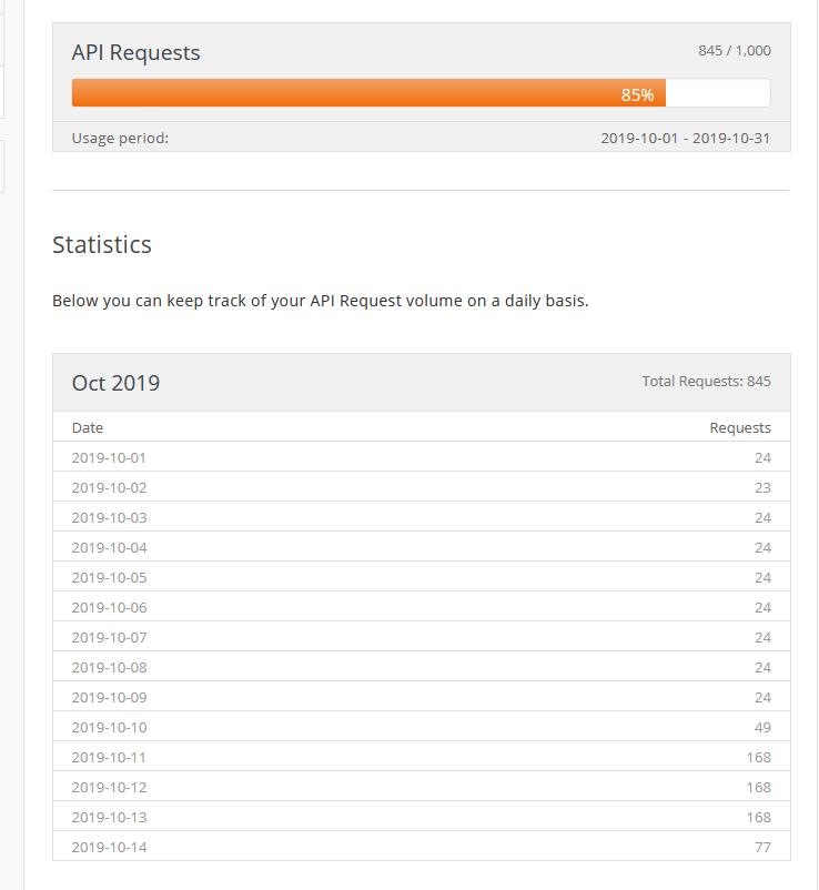

Messagepar Lolo1969 » 14 Oct 2019 11:53
bonjour, je viens de recevoir un mail de Weatherstack, presque toutes les requêtes sont épuisées. en y regardant de plus près ça consomme 168 appels/jours ( 7 données x 24 heures = 168 ), en 6 jours toutes les requêtes gratuites, soit 1000, sont consommées.
Y a t-il une solution pour ne pas passer par la case payante? merci.

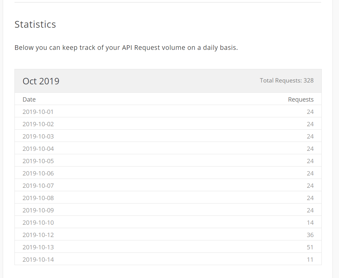

je suis surpris,
tel qu'est fait le plugin, seul le périphérique condition va faire une requete. Les résultats sont stockés en mémoire pour être redistribués aux autres périphériques.
Donc, si la fréquence de la requête est bien de 60 (comme mis par le plugin lors de l'installation) il doit y avoir 1x24x31 requêtes par mois ( soit 744 pour 1000 autorisées)
Vérifie que tu n'as pas plusieurs périphériques "condition" dans ta box
Vérifie aussi sur le site de weatherstack ton nombre de requêtes
Voici ce que tu devrais voir

Messagepar Lolo1969 » 14 Oct 2019 12:19
Merci Merguez07, voici ce que j'ai.
C'est le 10/10 que ça s'est emballé...Quelque chose serait mal réglé chez moi?

Re: [Store] Météo du jour avec weatherstack.com
Messagepar merguez07 » 14 Oct 2019 12:28
tu dois avoir des doublons de périphériques suite au passage de APIXU a weatherstack. Vérifie bien dans ta liste de périphériques et au besoin desinstalle les doublons
vérifie que ton périphérique principal "condition" a bien une frequence de requêtes de 60
Je vois pas d'autres explications. Tiens moi au jus

Messagepar Lolo1969 » 14 Oct 2019 12:35
Merci Merquez07, tout est bien réglé à 60 et pas de doublons, je n'avais pas précisé mais en regardant sur le store, je vois plusieurs périphériques météo et j'utilise "météo du jour avec weatherstack".
Du coup je vois que tu en as réalisé un, d'ailleurs mis à jour hier, peut être fonctionne t-il mieux.

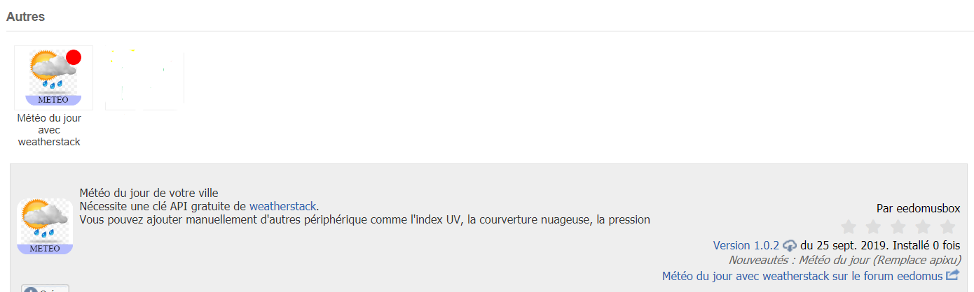

Messagepar merguez07 » 14 Oct 2019 12:44
Damned, c'est vrai que EEdomusbox a appelé son plugin comme le mien, d'où ma méprise
J'ai regardé son code et c'est normal de saturer le nombre de requête puisque chaque actionneur fait sa requête, ce qui n'est pas le cas dans mon plugin. A toi de voir
Messagepar Lolo1969 » 14 Oct 2019 12:50
Merci Merguez, c'est tout vu, je prends le tien. Merci beaucoup tu m'as bien aidé.

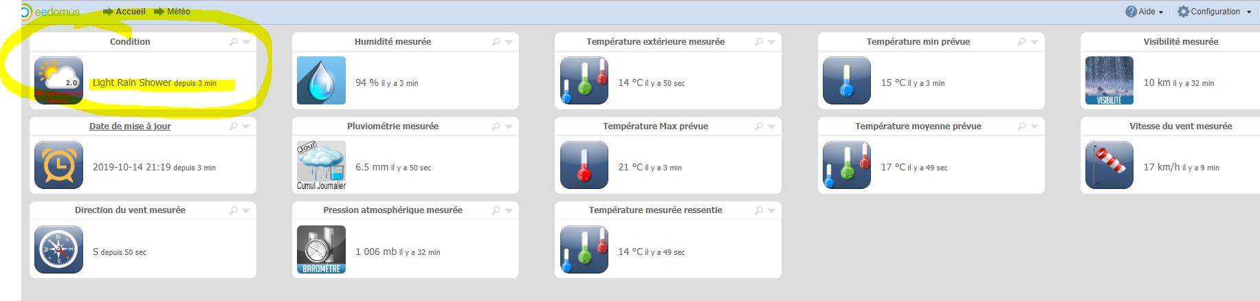

Bonjour , bravo MERGUEZ , pour ce top plug in , pourrais tu me dire pourquoi j'ai pas l'affichage en français dans la fenêtre condition alors que dans la liste des valeurs tu as fait la traduction ?
Merci :)

Messagepar Lolo1969 » 15 Oct 2019 20:23
Idem pour moi Artnow, j'ai "rain shower" en condition .. et je ne le trouve pas dans les valeurs et donc sa traduction non plus.

Messagepar ARTNOW » 15 Oct 2019 21:23
Lolo1969 a écrit:Idem pour moi Artnow, j'ai "rain shower" en condition .. et je ne le trouve pas dans les valeurs et donc sa traduction non plus.
Salut Lolo 69 , j'ai trouvé grâce à toi ,il faut faire attention aux valeurs en anglais , elle doivent être identique (sensible à la case) , c'est à dire que si c'est écrit :
rain shower au lieu de Rain Shower , par exemple , les valeur de la traduction en français ne s'afficherons pas .......
Pour la valeur RAIN SHOWER à mon avis rajoute une valeur et rentre le traduction pluie averse par exemple ..........
