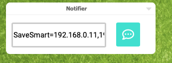

Parametrage :
Le paramètrage ne se fait pas à l'installation mais dans le widget direct.
Enregistrement des devices:
Capture d’écran 2019-09-18 à 22.54.54.png (40.18 Kio) Consulté 19446 fois
Pour la Synthese : écrire SaveSynthese=Oui
Pour les Google Home : SaveGH="Adresse IP ou MAC" -> SaveGH=192.168.0.10,192.168.0.15......
Pour les SmartLed = SaveSmart="IP du ou des SmartLed" -> SaveSmart=192.168.0.10,192.168.0.11......
Pour les Sonos : écrire SaveSonos=Oui
Pour les Karotz c'est pareil que les SmartLed -> SaveKarotz=192.168.0.10,............
Pour les Lametric Time = SaveMetric="ID du metric" -> SaveMetric=18282,72723.......
Attention pas d'espace et des virgules entre les devices. Vous devez avoir une confirmation "Enregistrement OK"
