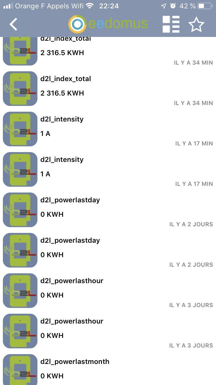

Depuis 2 à 3 jours certaines données ne sont plus synchronisées via le script D2L, cf imprimecran en PJ.
Lorsque je me connecte sur l’interface ConsoSpy, le module est toujours actif (voyant vert) mais les graphes n’affichent aucune données depuis le 22/09 vers 5h30.Avez vous une idée du problème ?
Par avance merci

Messagepar epierre » 25 Sep 2019 06:11
Ils ont eu des pannes de serveur ce we, hier encore, tu le vois sur consospy
