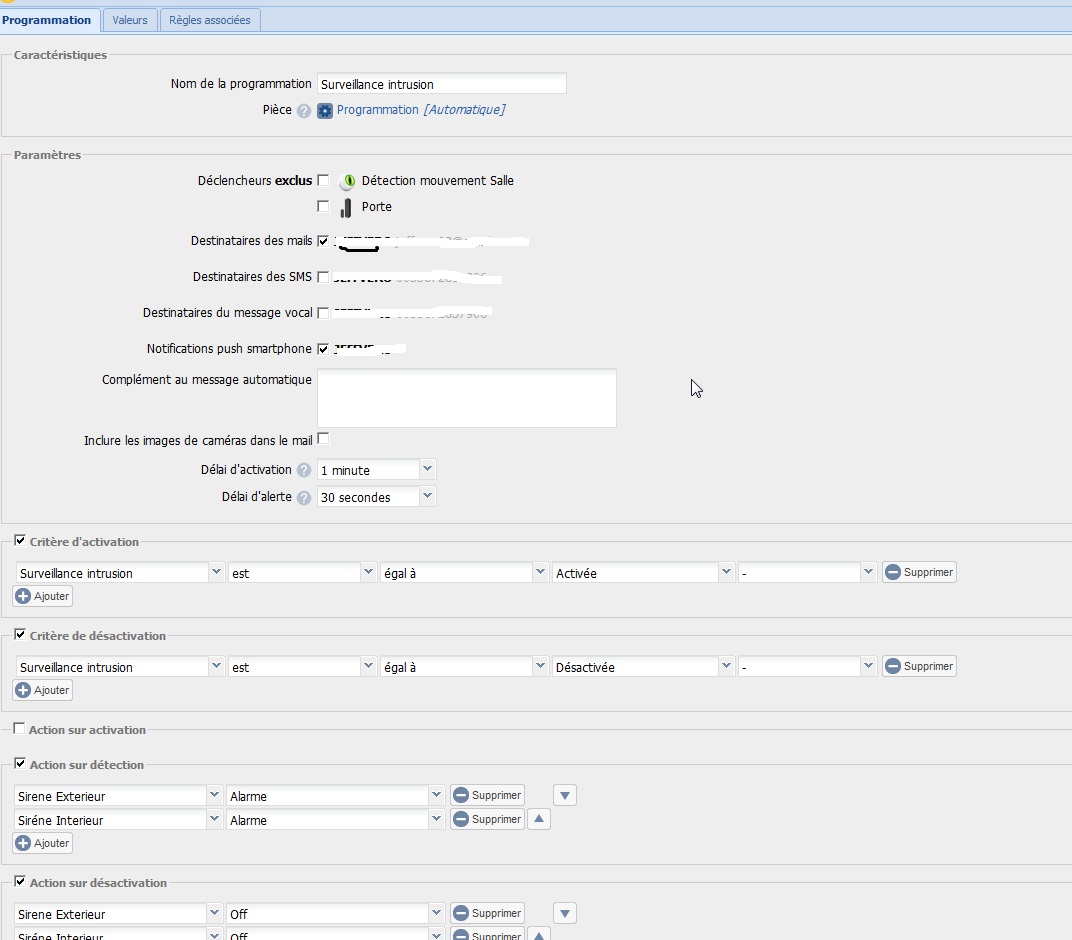

Je suis un béotien d'Eddomus suite à l’arrêt de Homelive d'Orange.
J'essaye de faire un simple scénario simple à partir de la Programmation Modéle "Intrusion"et je galère.
J'ai un capteur de présence et un détecteur de porte. Je veux déclencher une sirène intérieure et une sirène extérieure.
Je vous remercie de me corriger le scenario pourri que j'ai annexé en pièce jointe.
Un grand merci d'avance.
Jefouille

Messagepar influman » 07 Mai 2019 10:52
la documentation : https://doc.eedomus.com/view/Les_progra ... _intrusion
les critères d'activation/désactivation que tu as mis sont à enlever. Cela sert quand tu en définis d'autres que la programmation elle-même...
pourquoi chercher compliqué quand c'est ultra simple :)

Messagepar JEFOUILLE » 10 Mai 2019 08:11
Un grand merci :D
