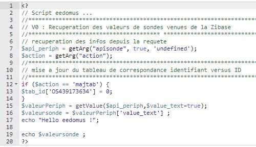

Néophyte en script, je me lance.
Je récupère de ma zibase dans un périphérique cette information : OS439210756;217;40;0 qui contient identifiant de la sonde oregon T° Humidité
J'ai commencé à écrire un petit script pour faire passer cette info au bon endroit de la eedomus.
Las, je bute déjà. Quand j'éxécute mon script, je ne récupère que l'identifiant dans $valeursonde.

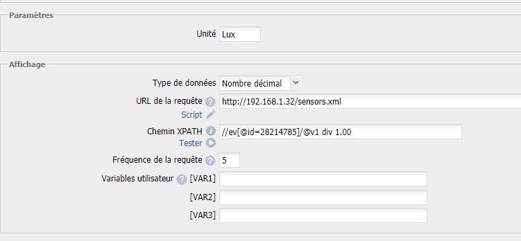

Pourquoi tu ne récupères pas les infos via le fichier xml généré par la zibase via une requête http?
adresse_ip_zibase/sensors.xml
Je procède comme cela pour récuperer les valeurs d'un capteur de luminosité en enocean

si tu as une zibase et pas de Rf player ou RFXcom tu peux très bien, comme te le suggère flc85, récupérer les données contenues dans sensors.xml. Si ta zibase fonctionne, les données seront à jour et tu n'as pas a avoir peur d'avoir des infos périmées

la valeur ne se trouve pas dans "value-text" mais dans "value"

3 - Script
Bonjour et merci de m'aider,
1 Dans le fichier "sensors.xml", il y a la dernière valeur reçue. Il arrive assez souvent que la zibase perde le contact pendant un certain temps avec les sondes oregon. Du coup, dans le fichier xml, tu as une valeur erronée. Je testais cela avec la zibase, mais à partir du 29 mars, je ne pourrais plus le faire.
2 J'ai un RFXcom avec la eedomus. L'idée est de me servir de la zibase comme passerelle dans les zones où la liaison avec le rfxcom est mauvaise. (comme avec la zibase l'info des sondes ne passe pas parfois).
3 Ok j'ai enlevé value_text. Effectivement il ne me servait à rien.

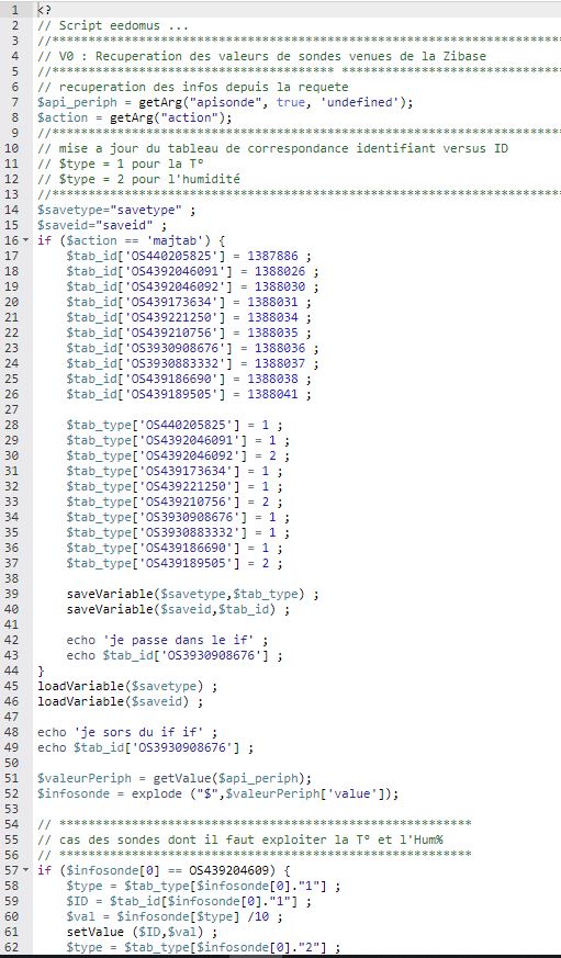

Messagepar flouret » 09 Mars 2019 13:41
// Script eedomus ...
// V0 : Recuperation des valeurs de sondes venues de la Zibase
// recuperation des infos depuis la requete
$api_periph = getArg("apisonde", true, 'undefined');
$action = getArg("action");
// mise a jour du tableau de correspondance identifiant versus ID
// $type = 1 pour la T°
// $type = 2 pour l'humidité
$savetype="savetype" ;
$saveid="saveid" ;
if ($action == 'majtab') {
    $tab_id['OS440205825'] = 1387886 ;
    $tab_id['OS4392046091'] = 1388026 ;
    $tab_id['OS4392046092'] = 1388030 ;
    $tab_id['OS439173634'] = 1388031 ;
    $tab_id['OS439221250'] = 1388034 ;
    $tab_id['OS439210756'] = 1388035 ;
    $tab_id['OS3930908676'] = 1388036 ;
    $tab_id['OS3930883332'] = 1388037 ;
    $tab_id['OS439186690'] = 1388038 ;
    $tab_id['OS439189505'] = 1388041 ;
    $tab_type['OS440205825'] = 1 ;
    $tab_type['OS4392046091'] = 1 ;
    $tab_type['OS4392046092'] = 2 ;
    $tab_type['OS439173634'] = 1 ;
    $tab_type['OS439221250'] = 1 ;
    $tab_type['OS439210756'] = 2 ;
    $tab_type['OS3930908676'] = 1 ;
    $tab_type['OS3930883332'] = 1 ;
    $tab_type['OS439186690'] = 1 ;
    $tab_type['OS439189505'] = 2 ;
    saveVariable($savetype,$tab_type) ;
    saveVariable($saveid,$tab_id) ;
    echo 'je passe dans le if' ;
    echo $tab_id['OS3930908676'] ;
loadVariable($savetype) ;
loadVariable($saveid) ;
echo 'je sors du if if' ;
$valeurPeriph = getValue($api_periph);
$infosonde = explode ("$",$valeurPeriph['value']);
// cas des sondes dont il faut exploiter la T° et l'Hum%
if ($infosonde[0] == OS439204609) {
    $type = $tab_type[$infosonde[0]."1"] ;
    $ID = $tab_id[$infosonde[0]."1"] ;
    $val = $infosonde[$type] /10 ;
    setValue ($ID,$val) ;
    $type = $tab_type[$infosonde[0]."2"] ;
    $ID = $tab_id[$infosonde[0]."2"] ;
    $val = $infosonde[$type] ;
else {
    $type = $tab_type[$infosonde[0]] ;
    $ID = $tab_id[$infosonde[0]] ;
    if ($type == 1) {
        $val = $val / 10 ;
Oui je suis déjà passé dans le if

Messagepar merguez07 » 10 Mars 2019 10:16
flouret a écrit:Serait-il possible que le non stockage de mes variables soit un problème de droit d'écriture ?
non, c'est juste un problème de syntaxe.
il ne faut pas écrire
mais
$a=loadVariable($saveid) ;
ainsi ta variable $a contiendra la sauvegarde de la variable $saveid
