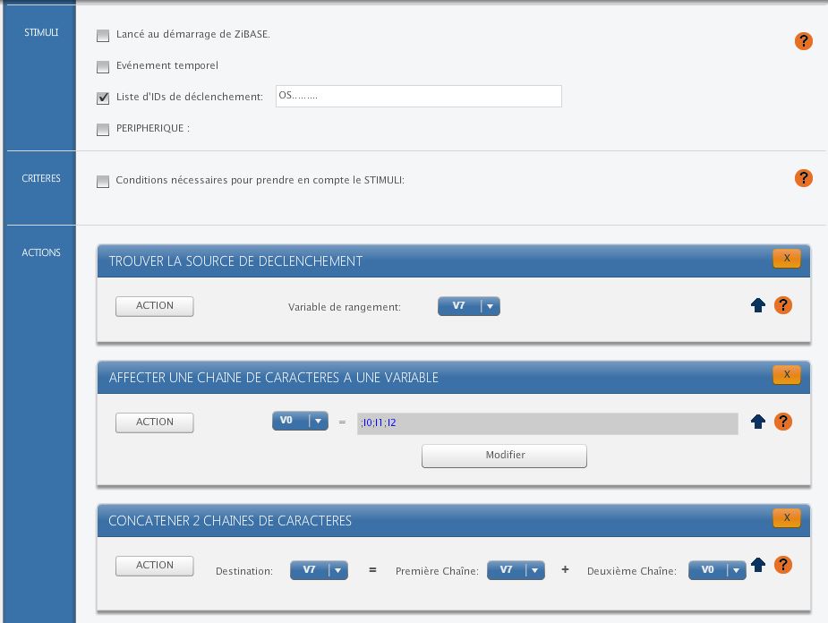

Je vais essayer de conserver ma zibase comme passerelle/relais pour mes sondes essentiellement Oregon.
Il est possible, même quand le serveur va s'arrêter fin mars de continuer à recevoir les informations des sondes dès qu'elles émettent et de récupérer via http OSxxxxxxxxx/I0/I1/I2 soit sous forme "OSxxxxxxxxx;I0;I1;I2" ou sous tout autre syntaxe.
1) la zibase reçoit les valeurs de la sonde
2) sur la zibase un scenario peut envoyer via http les datas
3) sur la eedomus, récupérer ces datas dans des périphériques préalablement créés
http://api.eedomus.com/set!api_user=xxx ... 1&value=XX
Hélas, de ce que je vois, l'entrée sur le périphérique eedomus se fait au travers de l'ID et pas de l'identifiant de la sonde.
Du coup, j'essaye d'imaginer un fichier de correspondance identifiant / ID. Mais là, j'ai bien peur qu'il faille passer par un script.
A moins que l'un d'entre vous voit une solution plus simple.

J'ai donc sur ma zibase un scénario qui continuera de tourner et qui pourra envoyer les infos des sondes via un http, infos que je voudrais pouvoir exploiter sur mon eedomus. Ma zibase servant d'antenne déporté dans des zones où les sondes ne sont pas bien reçues par l'eedomus.

C'est un scénario qui ne mange pas de pain, il renvoie les valeurs de la sonde qui le déclenche dans une/des variables.
La raison pour laquelle je voudrais que cela soit la zibase qui envoie l'info, c'est parce que je voudrais cette info dès que la zibase la reçoit et seulement si elle la reçoit

Dans ce cas, il me semble qu'il te faut un scénario d'envoi par sonde côté ZIBASE.
Re: récupération valeurs sondes zibase
Messagepar flouret » 25 Fév 2019 11:31
J'avais pensé à ça, mais le problème c'est au changement de pile. Impossible de modifier l'identifiant dans la zibase.
Et l'avantage du push, c'est que si tu ajoutes une nouvelle sonde elle sera lue par zibase et renvoyée

Le 2) est fait. Je lance un http sur la zibase dès qu'elle reçoit une sonde.
http://api.eedomus.com/set?api_user=xxx ... 6;221;39;0
Je mets cette information dans un périphérique générique car je ne sais pas qu'elle est l'ID de cette sonde dans l'Eedomus.
Pour la suite, je compte partir sur un script
décoder OS439210756;221;39;0
puis créer 3 tableaux ou 1 tableau à 3 valeurs.
avec
ID(OS439210756)=ID Eedomus que je rentrerai en dur
Temp(OS439210756)=221
Hum(OS439210756)=39
Puis un setvalue dans le bon ID
Je débute dans les scripts. Je m'inspire de ce qui existe.
