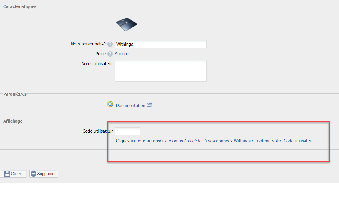

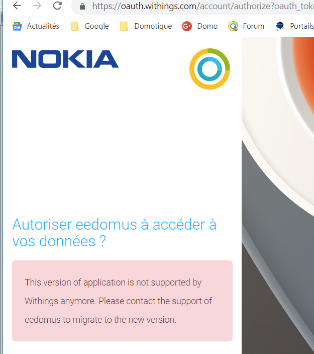

Messagepar marcal » 25 Fév 2019 13:48
Un petit souci avec la balance connectée...
Pas de mise à jour des données, du coup je suis allé fouiller un peu...
Réponse de Withing au script (à jour):
" Unsupported oauth_token [withings_oauth] "
Je suis tout seul ou on est plusieurs?
marcal
Messages : 206
Inscription : 07 Déc 2016

Messagepar JuCo » 07 Mars 2019 19:16
salut tout le monde, même problème que MArcal Unsupported oauth_token [withings_oauth]
et plus de données depuis un moment, je viens de supprimer et ré-installer toujours pareil...quelqu'un aurait il une solution?Marcal ça refonctionne?D'avance merci de vos retours

Messagepar Cen » 28 Mars 2019 17:44
Même problème pour moi, ça ne fonctionne plus. Le script retourne "1". J'ai mis à jour le script, et recréé la balance, mais j'ai toujours le même problème

Messagepar eedomusbox » 29 Mars 2019 04:51
effectivement,le script redemande l'authentification à chaque fois.
j'ai fait une demande de support.
