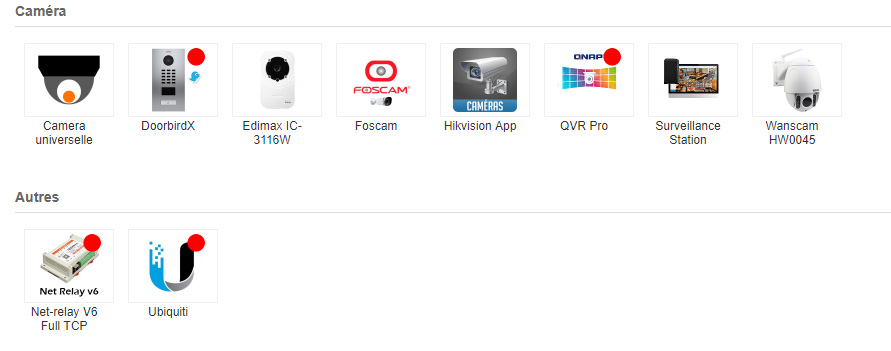

Je vous propose une appli sur le store permettant de gérer les cartes-relais chinoises fonctionnant en HTTP (pour les commandes) et en TCP (pour les valeurs d'entrées)
https://www.aliexpress.com/item/Industr ... 54717.html (attention de bien commander la version V6 !)
D'autres modules sont compatibles ou peuvent l'être en adaptant légèrement le script PHP, le retour du CGI variant légèrement, ou encore l'adresse du CGI pouvant être différente.
L'installation s'occupe de configurer les 8 périphériques d'entrées, les 8 périphériques de sorties, et le périphérique d'interrogation des entrées. Elle met également en place la règle de vérification des entrées, ainsi que la macro dans le périphérique d'interrogation.
Ayant décelé un petit bug, je vous conseille, une fois que tout est configuré, d'ouvrir la règle créée par le périphérique, puis de la sauver tout simplement.
Ainsi, le script PHP tourne en boucle toutes les 30 secondes automatiquement, et une boucle est prévue à l'intérieur de ce script pour interroger les entrées toutes les 5 secondes.
A titre personnel, je me sers des entrées pour les thermostats des chambres, et des sorties pour les registres motorisés de mon gainable. Ces net-relay chinois permettent de dissocier les entrées des sorties. Ainsi, une entrée sollicitée n'ouvrira pas la sortie correspondante. On peut laisser eedomus gérer ça comme une grande, ce que je fais.
On peut envisager toutes les possibilités : éclairage, sirène d'alarme, etc...
Un peu plus compliqué pour gérer de la sécurité, genre détection d'ouverture ou détecteur de mouvement en raison de la latence à l'interrogation des entrées.
Cette carte tourne depuis 6 mois chez moi sans avoir failli une seule fois. J'ai même moins de bug qu'avec la gestion directe par les thermostats des chambres, en plus de ne plus avoir à gérer les thermostats des chambres quand je démarre ou arrête le gainable.
EDIT => pour ceux ayant une version sans les commandes HTTP, j'ai proposé une version full TCP.
