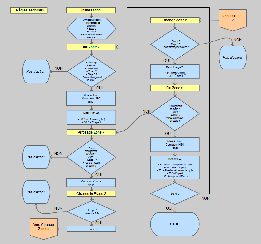

Il est possible d’ordonnancer un processus d’arrosage sur eedomus avec quelques périphériques, règles, macros et scripts. Le paramétrage peut sembler un peu complexe, mais cela fonctionne très bien. Voici l’organigramme :
Organigramme Arrosage
Organigramme Arrosage.png (82.51 Kio) Consulté 3253 fois

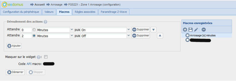

- Relais Zone 1 à Zone x (cinq chez moi, j’utilise des micromodules doubles Fibaro FGS221 ON/OFF). Une macro à durée variable commande le démarrage et l’arrêt de chaque zone.
macro arrosage.jpg (98.3 Kio) Consulté 3253 fois

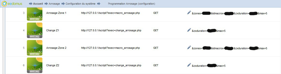

Périphérique « Actionneur http » :
- Programmation Arrosage type « Liste de valeurs » appelées par les scènes ci-dessous, pour lancer les scripts php.
programmation arrosage.jpg (121.76 Kio) Consulté 3253 fois

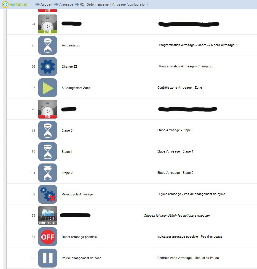

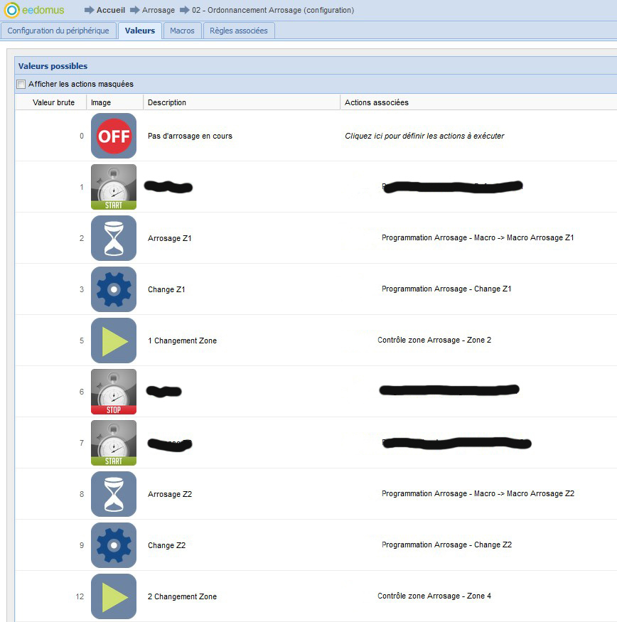

Périphérique « Scène » :
- Ordonnancement Arrosage type « Liste de valeurs » qui détaille les étapes du processus (appelées par les règles et macros ci-dessous).
ordonnancement arrosage (1).jpg (213.28 Kio) Consulté 3253 fois
ordonnancement arrosage (2).jpg (204.96 Kio) Consulté 3253 fois
