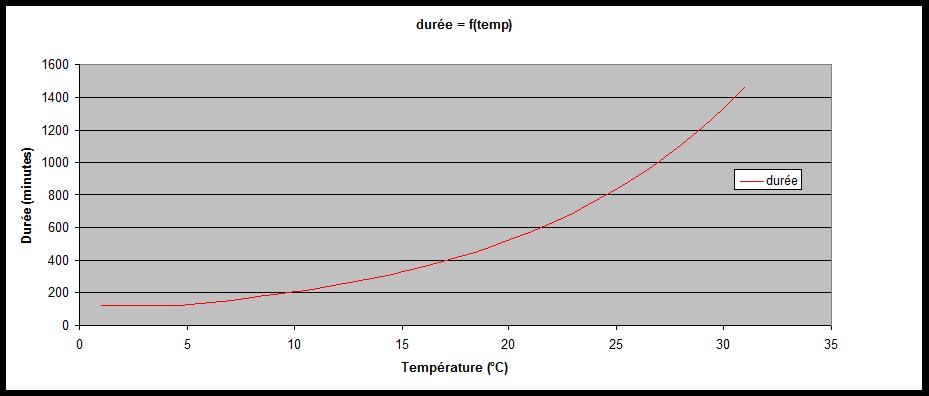

Pour calculer la durée de filtration en minutes, j’utilise la fonction suivante (à partir de 5°C) :
durée = 80.812028 * exp(0.093454 * température moyenne J-1).
En dessous de 5°C : 120 minutes (au dessous de 10°C les algues ne se développent pas).

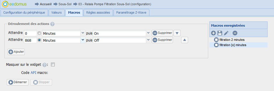

Macros

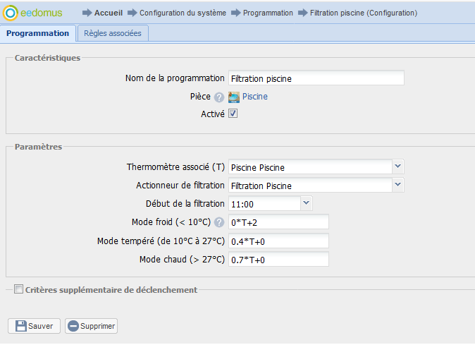

Mais j'ai utilisé la règle pré-programmée EEDOMUS
L'avantage de ta méthode et le démarrage en fonction de la température, perso, je règle cela en fonction de l'année.
Merci pour l'info :mrgreen: . Nos deux méthodes se ressemblent beaucoup, la mienne est un peu plus complexe (probablement aussi un peu plus précise, quoique à la marge) mais il me semble l'avoir mise en place avant que la règle eedomus ne soit disponible. En tous cas les deux sont fonctionnelles.

Je m'interroge sur la règle prédéfini eedomus, il se base en fonction de la température de l'eau, mais à qu'elle moment ? Au début du lancement de la règle ?

  $minutes = 120 ; // Durée 120 minutes
} else {
//  durée (en minutes) = 80.812028 * exp(0.093454 * température Celsius)
  $a = 0.093454 ;
  $b = 80.812028 ;
  $ax = $temp * $a ;
  $minutes = exp($ax) * $b ;
if ($minutes >= 1440) {
    $minutes = 24 * 60 ;
} else {
    $minutes = round($minutes) ;
$json_result = setMacro($idperiph2, $idmacro2, $dynamic_value = $minutes) ;
//$json_result = setMacro($idperiph3, $idmacro3, $dynamic_value = $minutes) ; // OPTIONNEL
