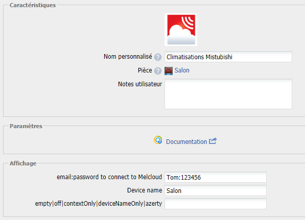

Voici un script pour piloter votre climatisation Melcloud.
Vous pourrez :
    - Allumer / éteindre votre clilmatisation
    - Passer d'un mode à un autre (Chauffage/Froid/Ventilation...)
    - Préciser la température cible
    - Gérer la vitesse de ventilation
Le plugin va également rajouter un capteur qui renverra la température relevée par la climatisation.
Pour configurer l'application vous aurez besoin de deux paramètres :
    - les identifiants de connexion : Melcloud : nomUtilisateur:motDePasse
    - le nom du périphérique à piloter : Salon

Moi ça marche avec 4 clims dans 4 pièces différentes et donc 4 plugins installés.
Ensuite si ça ne fonctionne pas dans la chambre c'est certainement que le nom spécifié lors de l'installation 'n'est pas bon. Il faut mettre le nom exact que tu as saisi dans l'interface Melcloud : attention aux espaces avant ou après le nom, aux majuscules ça a de l'importance. On peut retrouver/modifier le nom en allant dans l'interface web Melcloud : depuis l'interface d'une clim => Action => Modifier.
Il est également possible de renseigner le numéro de série à la place du nom en cas de doute (le numéro de série saisit lors de l'enregistrement de la clim dans Melcloud) .

Messagepar Mike88200 » 22 Avr 2018 20:06
Merci beaucoup.
en effet il y avais un espace après. je les supprimé et cela fonctionne correctement.
Tres content je peut faire des régles et du coup cela me simplifie la vie. sinon j'aurai opter pour un transmetteur IR pour eedomus. j’économise de l'argent grâce a vous. Merci de votre réponse très rapide.

Il faut que tu vérifies 2 choses :
1) le mail et mot de passe et permettent de se connecter à Melcloud mais à priori tu as l'air de dire que ça marche.
2) Il faut mettre le nom exact que tu as saisi dans l'interface Melcloud : attention aux espaces avant ou après le nom et aux majuscules.
Pour info, tu peux retrouver/modifier le nom en allant dans l'interface web Melcloud : depuis l'interface d'une clim => Action => Modifier.
Si 2) ne marche toujorus pas, tu peux essayer de renseigner comme nom le numero de série que tu as saisi lors de l'inscription Melcloud (Tu peux aussi le retrouver depuis l'interface d'une clim => Action => Modifier)
