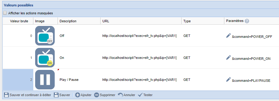

Messagepar P@t » 15 Oct 2018 19:36
leodams a écrit:Comment utiliser le github que tu m'as envoyé ?
Sur la page Github, tu trouveras la liste des commandes dans un tableau. Par exemple, pour un bouton play/pause, la commande, c'est PLAYPAUSE.
Donc, dans ton périphérique SFRTV, il faut ajouter une valeur comme ceci (onglet "valeurs"):
P@t
Messages : 223
Inscription : 04 Déc 2017
Re: [Store] SFR TV
Messagepar leodams » 19 Oct 2018 14:55
