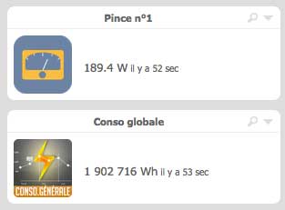

Je souhaite utiliser le plugin délestage mais je rencontre un soucis à l'installation. Je mesure la conso générale avec un Energy samrt meter de Aeotec https://doc.eedomus.com/view/Zwave_576
. Il y a 2 widgets : Un avec le cumulée et l'autre l'instantané mesuré avec une pince ampèremetrique. En fait, Lors de l'install, il ne me liste pas la pince n°1 ? Normal ?

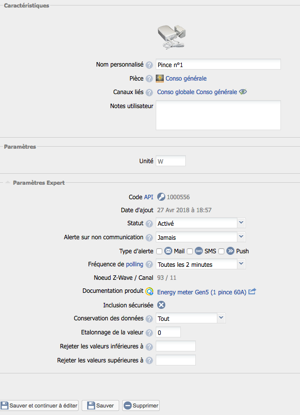

Merci de ta réponse. J'ai vérifié l'unité et elle est bien exprimé en W…Sauf que l'unité est grisé (je t'ai joint une image du détail du périphérique). Le Aeotec home meter est en inclusion sécurisé…Crois-tu que cela joue sur l'ajout du plug in délestage ?

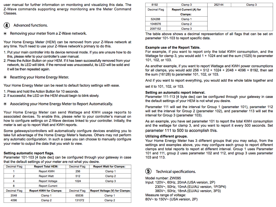

J'ai jeté un œil sur la doc et il y a des paramètres modifiable mais je comprends rien a tt ca.

Re: [Store] Délestage électrique
Messagepar influman » 29 Août 2018 13:48
non, ne change rien de ton périphérique.
Je vais ouvrir le plugin à tous les périphériques, tu devras le choisir dans toute la liste de la combobox:)
