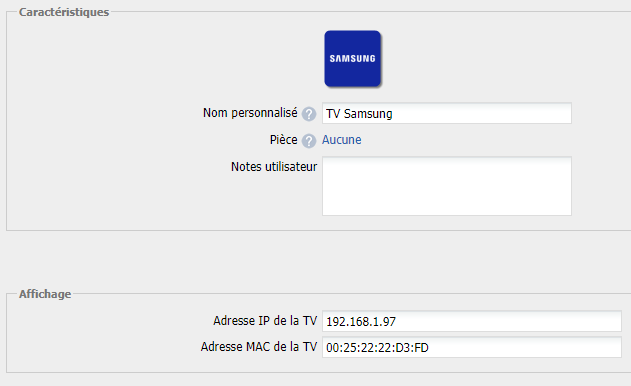

Durant l'installation, l’adresse IP et l’adresse MAC de la télé vous seront demandés. L'adresse MAC ne sert qu'à l'allumage de la télé.

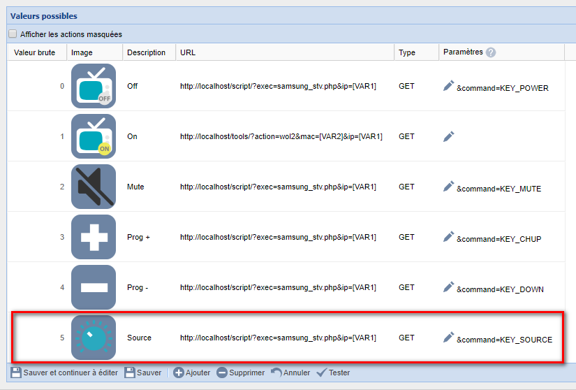

Les commandes par défauts sont On, Off, Mute, Prog+ et Prog-. Si vous soutaitez ajouter d'autres actions, il vous suffit de vous rendre sur la page de configuration du périphérique, puis dans l'onglet "Valeurs". Cliquez ensuite sur "Ajouter", puis choisissez une image, une description, et renseignez le champ "paramètres". Enfin, n'oubliez pas de sauvegarder.
Par exemple, pour un bouton "Source", vous devriez avoir ceci:
Le champ "paramètre" doit obligatoirement être de la forme suivante:
&command=KEY_XXXXXX
