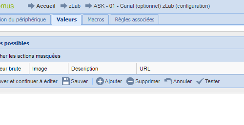

Messagepar influman » 11 Fév 2018 23:40
Les URL sont identiques dans les valeurs, et sont obligatoires.
A l'installation du plugin tu obtiens ça :
Teste déjà l'appel à la 1ère valeur pour voir si cela poste sur Telegram.
Il faut bien sûr avoir paramétré le webhooks sous Ifttt et l'applet Telegram, avec la clé webhooks bien donnée à l'installation du plugin Notification.
Si ça ne marche pas déjà là, c'est que tu as déjà un pb de paramétrage, indépendant de ASK donc.
Si ça marche mais pas sur ASK, il faut juste vérifier que l'api du plugin notification a bien été donnée à ASK. Quand ASK envoie un message, il positionne le plugin Notification à la valeur [ASK], donc c'est visible si ça marche.
L'API est précisée dans l'URL d'appel du capteur ASK - STATUT, à la fin :
....&apipb=plugin.parameters.PB&apinotif=[VAR3]&apiwh=API Notification IFTTT
