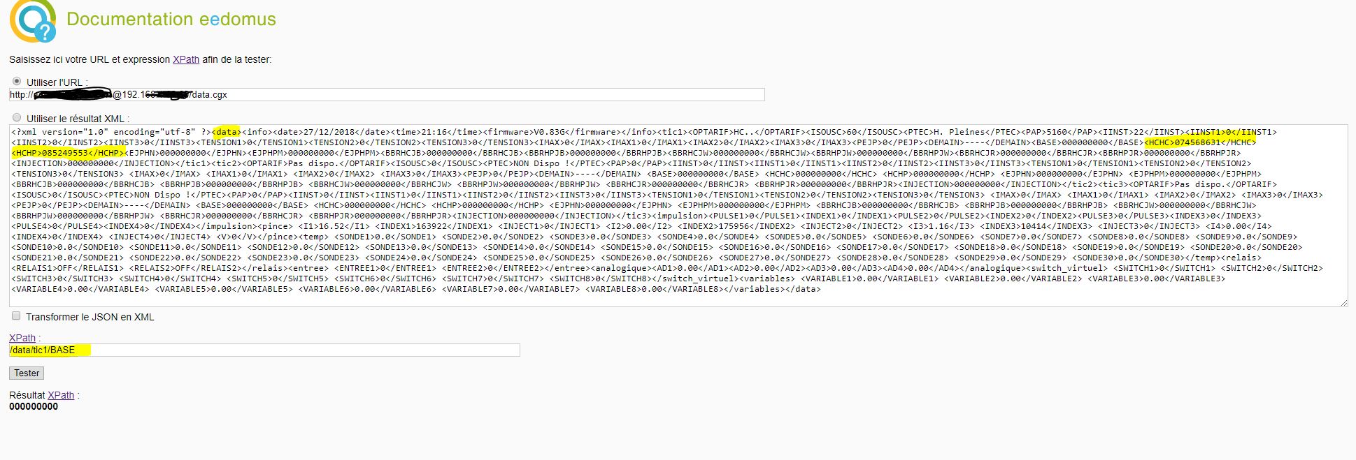

Messagepar misterden » 27 Déc 2018 21:26
De l'aide pour modifier le script ....
Le script ne remonte pas les infos " TIC1" du compteur EDF.... il doit y avoir un probleme dans le script.
le chemin WPATH " data/tic1/base " remonte une valeur à 0 .... alors qu'elle devrait donner les index du compte EDF ( dans mon cas HC et HP ) donc 2 valeurs généré dans le XML du script.
Deja est il possible d'avoir 2 valeurs sur un même " module" ?
Comment faire pour modifier le script, j'ai identifié dans le resultat XML ou se trouve ces données mais je suis une quiche en "script" programmation et autres XML ....

Bon finalement je progresse vite dans les "scripts" .... j'ai remplacé la fin ( apres "tic1") par "HCHP" pour les heures pleines et HCHC pour les heures creuses et créé 2 " modules" un pour chaque index... j'ai donc la remonté du compteur EDF.

Messagepar lag92lag » 15 Fév 2022 15:52
J'ai installé le serveur WES et connecté celui ci au linky et à ma box internet. Puis j'ai installé le WES sur l'eedomus en me servant du script. Tout s'installe bien sur l'eedomus.
Problème :
Les données de conso sont bien visibles sur le serveur Wes quand j'y accède en direct. Donc elles remontent bien du linky au serveur WES.
Mais elles ne remontent dans l'eedomus.
Une idée de ce qu'il faut que je fasse ?
Le login et le mot de passe sont bien ADMIN et WES.
Merci pour votre aide

Messagepar misterden » 15 Fév 2022 21:06
lag92lag a écrit:Bonjour
Problème :
Il me semble que le script récupère le fichier " data.cgx " (ou peut etre j'utilise un autre script
l'url de la requete étant http://[VAR2]@[VAR1]/data.cgx
VAR 1 = L'adresse IP local du WES ( 192.168.0.xx:80 )
VAR2 = login:pass ( ou admin:wes .... si ton mot de passe du WES est WES )
As tu figé l'ip du WES ? est il bien sur le même reseau
Essais de taper l'uril de la requête http://[VAR2]@[VAR1]/data.cgx pour voir si le fichier data.cgx s'affiche sur ton navigateur .
Ensuite le "chemin XPATH va aller récupérer ce que tu lui demanderas exemple /data/tic1/PTEC ( pour le tarif en cours).
misterden

Messagepar lag92lag » 16 Fév 2022 10:12
Merci pour ton aide.
Oui, tout est bien sur le même réseau.
Quand je tape l'adresse que tu me recommandes, ca me met ce message :
"Aucun document ne correspond aux termes de recherche spécifiés (http://[admin:wes]@[192.168.1.33:80]/data.cgx)."

Messagepar lag92lag » 16 Fév 2022 10:48
Problème :
Merci pour ton aide précieuse.
En fait eedomus allait cherche la mauvaise info (BASE au lieu de H_PLEINE). Parfait. Ca ma permis de comprendre où aller chercher ce que je veux. Vraiment merci
