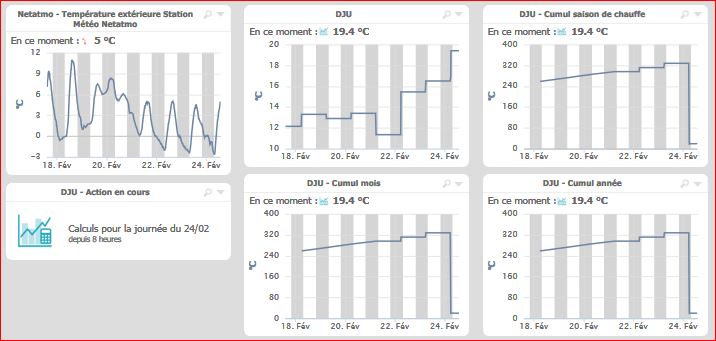

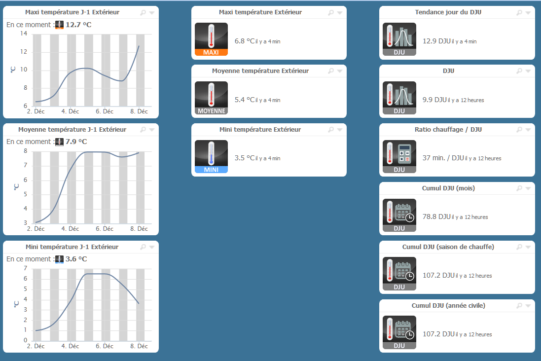

En image, ce que cela donne pour mon installation

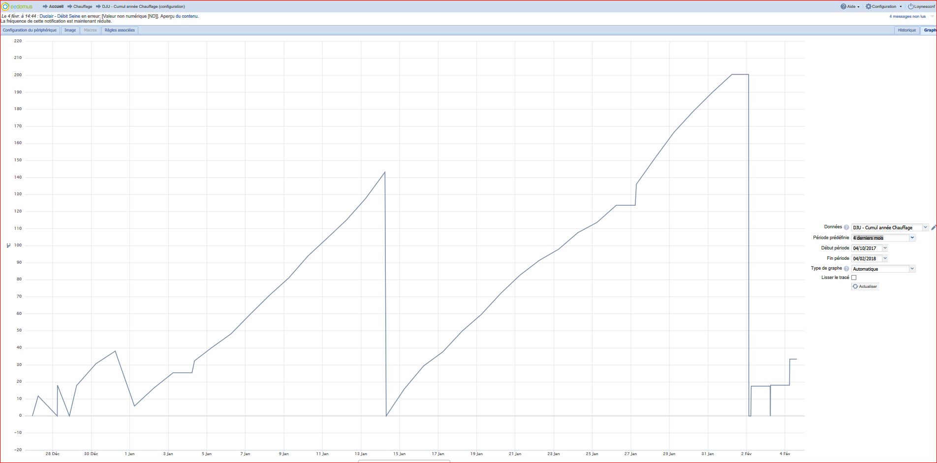

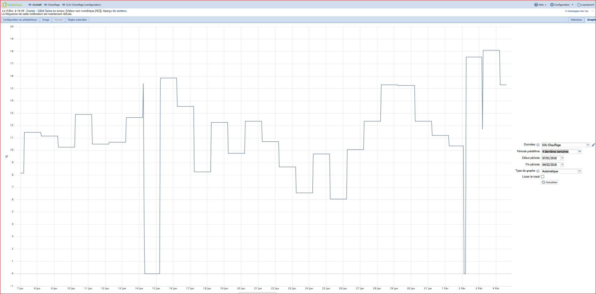

Mes calculs DJU semblent se réinitialiser de temps en temps. Je ne comprends pas la raison. Quelle serait la cause ? Merci
Mes capteurs DJU
Pb DJU.JPG (48.33 Kio) Consulté 4162 fois
Loynesccnf
Messages : 4
Inscription : 03 Fév 2018
Re: [Store] DJU - Degrés Jours Unifiés
Messagepar Patskins » 03 Fév 2018 22:35
Tu as bien la dernière version ? Chez moi, cela tourne sans problème. On dirait sur tes courbes que tu as un problème d'horloge ou de remontée de valeurs depuis le script ; tous les matins le DJU et les cumuls sont réinitialisés, ce qui est (en principe) impossible, le DJU n'est calculé qu'une fois pas jour et il ne peut donc y avoir 2 valeurs (dont une à 0) le même jour.
Il faudrait voir si d'autres utilisateurs du script rencontrent le même problème et voir de ton côté si il ne se passe rien de spécial le matin sur ta box au moment de la réinitialisation des valeurs.

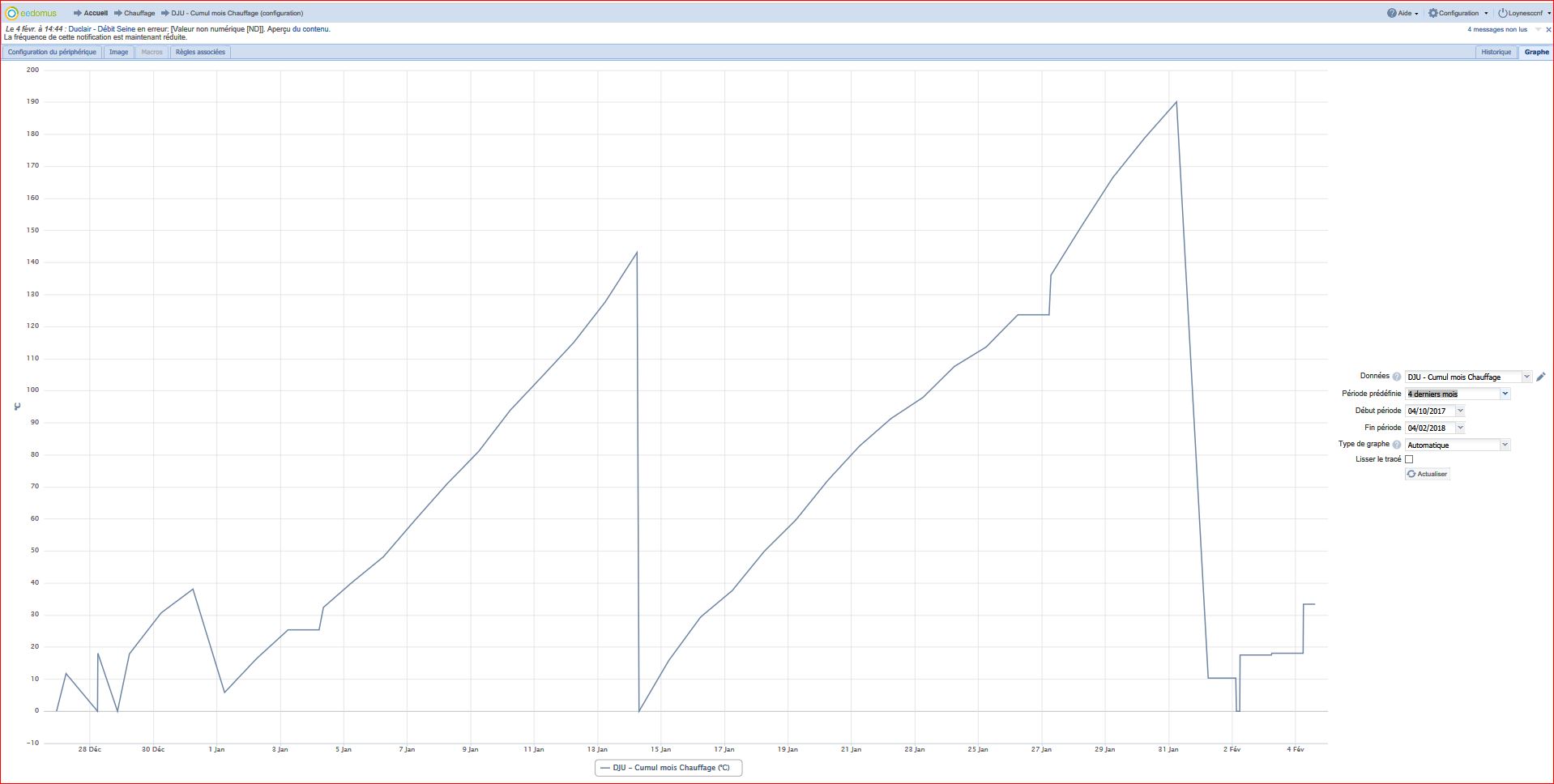

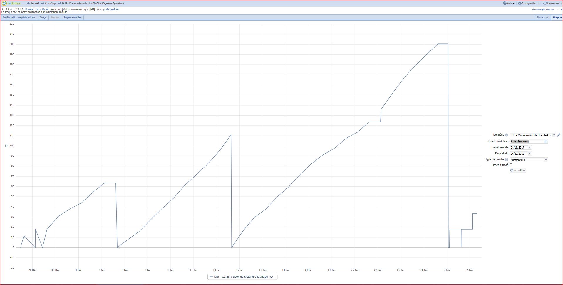

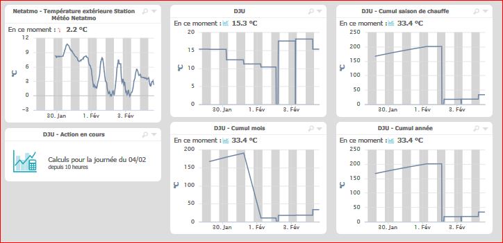

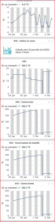

Bonjour, merci pour la prise en compte de ma question précédente.
Oui j'ai la version du 04 janvier dernier. Pour que tu puisses essayer de trouver d'où vient le problème je te joins l'historique complet de mon capteur DJU. Je ne suis pas assez "calé" pour décripter totalement des scripts mais je ne demande qu'à apprendre. J'ai acheté la box Eedomus depuis octobre 2017 et elle fonctionne normalement sur tous les capteurs météo Netatmo. Depuis décembre dernier j'ai rajouté le script DJU. Sans remettre en cause le fonctionnement ce celui-ci que je trouve très intéressant voici le constat de fonctionnement au travers de ma box Eedomus qui peut très bien "buguer" vu le nombre de capteurs programmés. Merci à toi.
Cumul saison de chauffe.JPG (143.49 Kio) Consulté 4132 fois
DJU chauffage journalier.JPG (146.37 Kio) Consulté 4132 fois
DJU Cumul annuel.JPG (143.54 Kio) Consulté 4132 fois
DJU Cumul mensuel.JPG (142.23 Kio) Consulté 4132 fois
DJU Capture.JPG (50.64 Kio) Consulté 4132 fois

Désolé, mais j'ai beau examiner le script et effectuer des essais, je ne vois rien. Essayes dans un premier temps de recharger le script, en principe, tu l'installes une nouvelle fois, puis, tu supprimes les nouveaux capteurs, cela devrait mettre à jour le script. il est possible de vérifier la version en éditant le script depuis l'accès direct à la box

Messagepar Patskins » 05 Fév 2018 07:48
Problème reproduit. J'ai modifié le script, version 1.3 disponible dans le store.

Bonjour, de nouveau un problème de réinitialisation des valeurs de DJU mais cette fois ci pas complètement à zéro. En pièce jointe une copie de ce qui se passe. Merci
Dju 2018 02 24.JPG (52.17 Kio) Consulté 3812 fois
