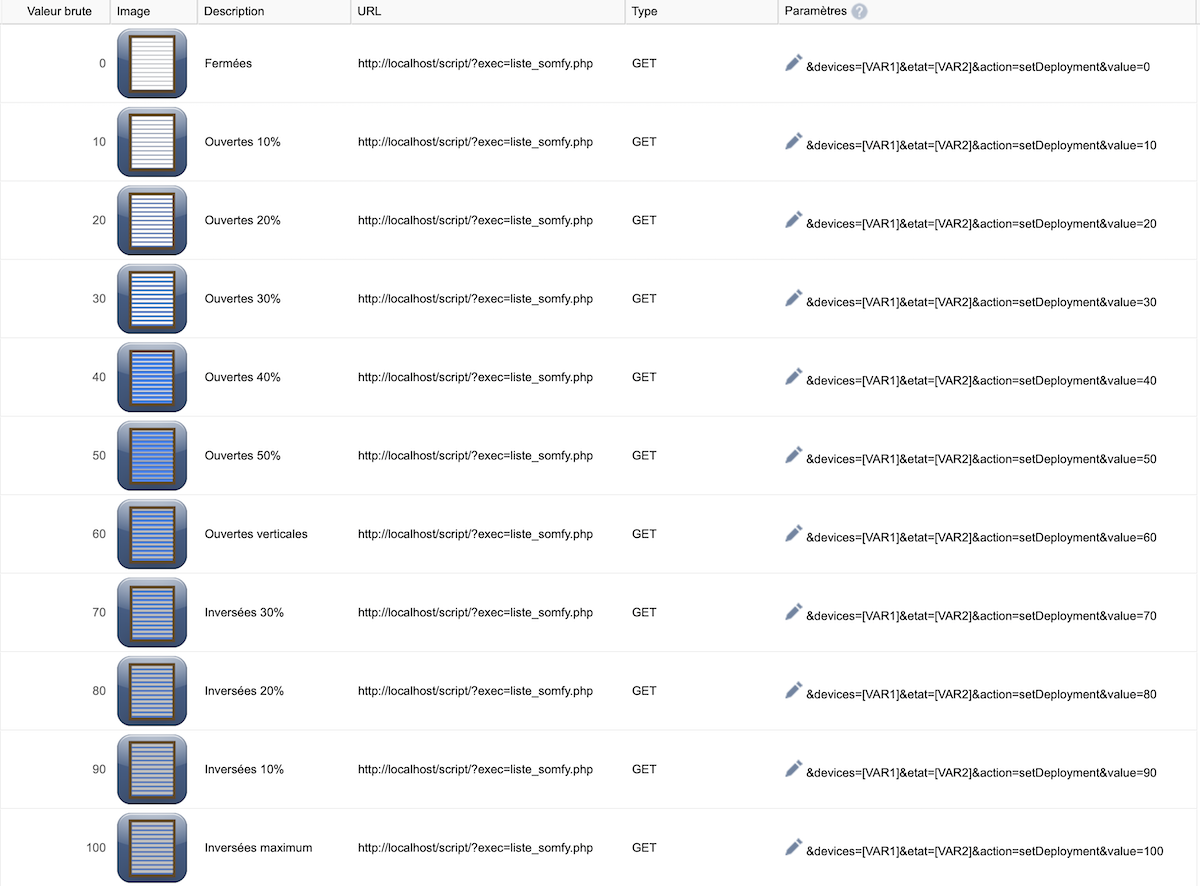

Messagepar Harzhal » 02 Mars 2024 15:28
Bonjour Vinky.
Vinky a écrit:J'ai juste été surpris des valeurs (100 pour fermé/0 pour ouvert) mais une fois intégré, on s'en moque un peu.
Merci pour ton retour, c'est bizarre que les valeurs soient inversées sur ton périphérique lamelles. en ce qui me concerne elles sont dans le bon sens. As-tu bien utilisé en VAR2 "core:DeploymentState" ? Ça a peut-être son importance (voir capture ci-dessous").
Capture d’écran 2024-03-02 à 15.11.10.png (300.07 Kio) Consulté 36474 fois
Pour le reste je n'ai pas d'avis car comme je l'ai indiqué précédemment, je n'ai pas fait installer de capteur de pluie car j'utilise celui de la station Netatmo et ça fonctionne très bien à ceci près que la station Netatmo met ses infos à jour environ toutes les 10mn et il peut en tomber de la pluie dans ce laps de temps !

Messagepar Vinky » 03 Mars 2024 10:06
Harzhal a écrit:
Salut @Harzal,
Je n'ai pas la possibilité d'utiliser la variable que tu évoques (j'ai tout de même testé mais j'ai un message d'erreur). Je dois utiliser la variable : core:SlateOrientationState
C'est un moteur IO, est-ce que c'est également le cas pour toi ?
Peut-être que c'est une modification à faire dans le script PHP ? (j'essaierai de regarder)
L'avantage du capteur de pluie intégré, c'est que ça se ferme quasi à la première goutte, très réactif & efficace. Inconvénient, comme montré, la domotisation n'est pas simple. J'ai cru lire sur des forums somfy, qu'on pouvait également le relier à des capteurs de vent IO/Somfy pour justement récupérer les informations.
Mais sans certitude que cela se comporte comme un capteur standard ou de la même manière qu'actuellement, j'ai donc pas sauté le pas.

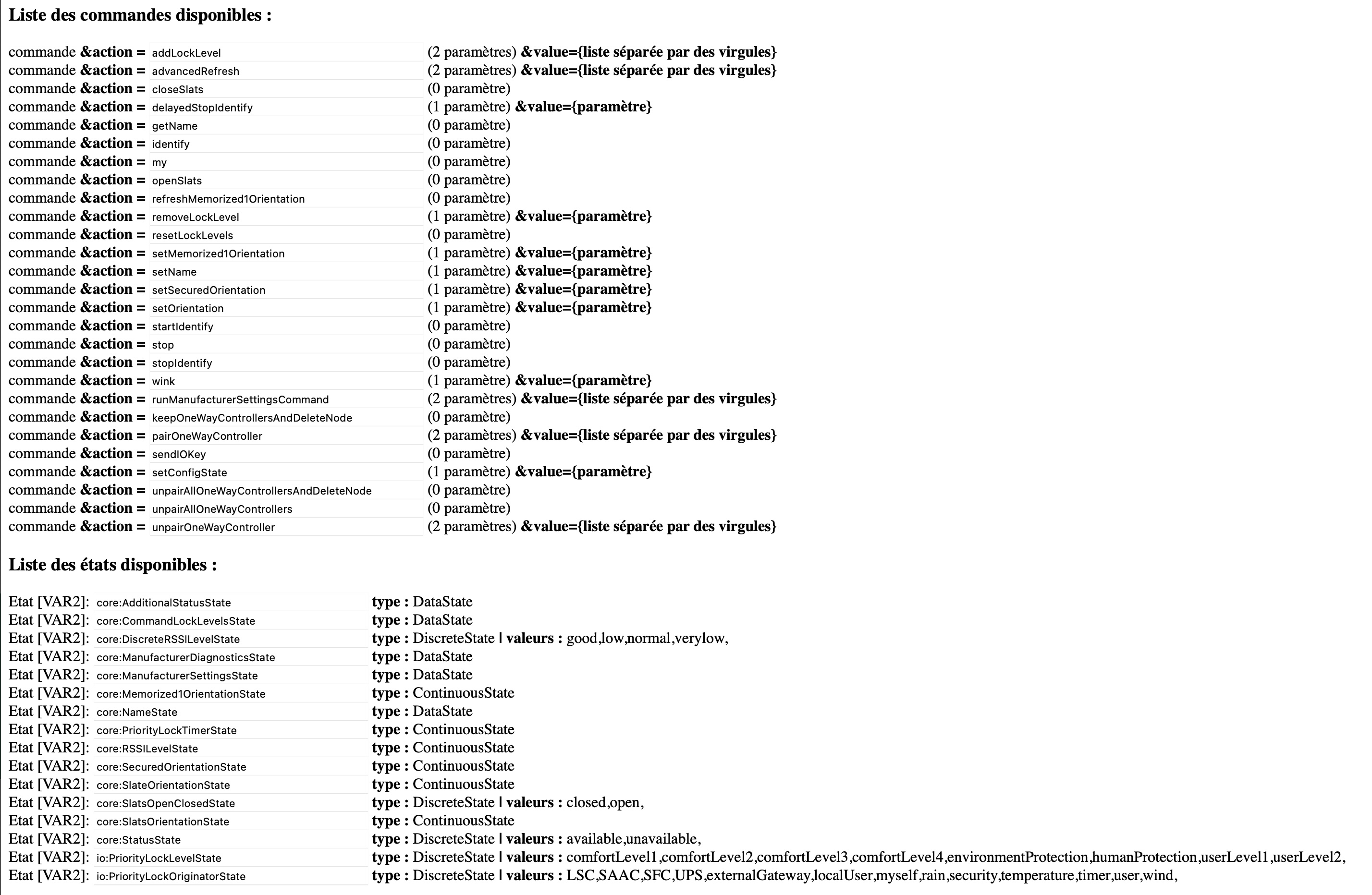

Messagepar Harzhal » 03 Mars 2024 14:15
Salut Vinky,
Ce sont bien des moteurs IO de chez Somfy reliés à mon bon vieux Connexoon aussi bien pour les lamelles que le store et bien sûr IO également pour les LEDS (c’est ce qui m’a causé le plus de problèmes).
Pourquoi ne peux-tu pas utiliser core:DeploymentState ?

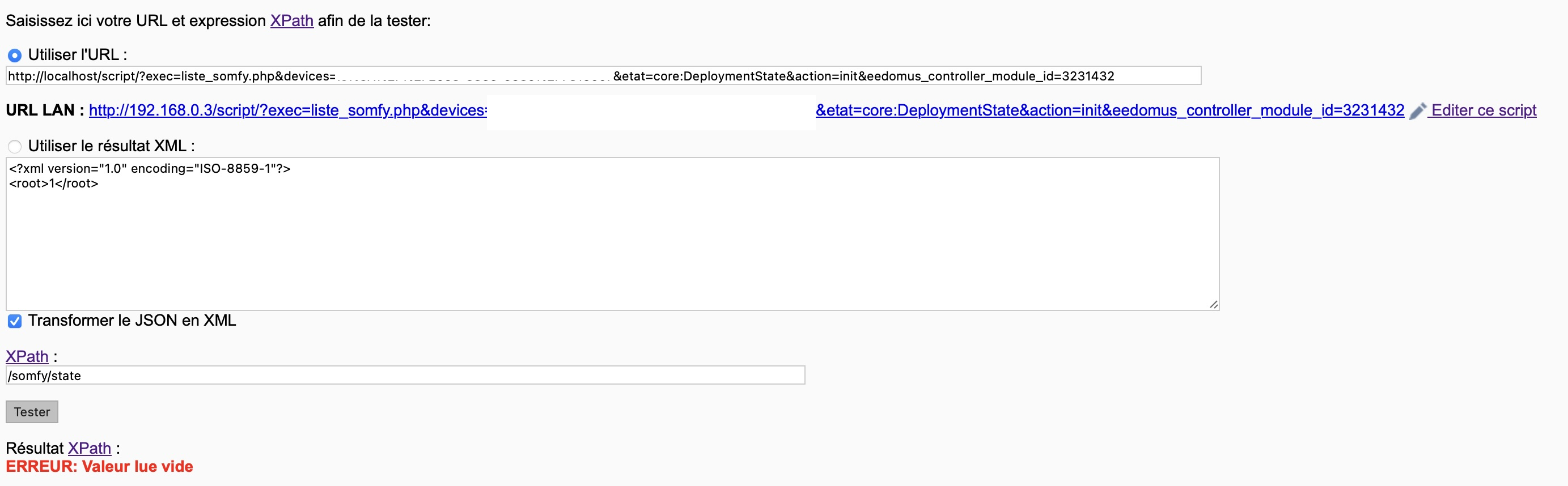

Messagepar Vinky » 03 Mars 2024 19:20
Parce qu'il ne m'est pas proposé :(
Somfy
Somfy pergola IO.jpg (934.69 Kio) Consulté 36393 fois
Et si je l'utilise, j'ai un message d'erreur dans le XML généré.

Re: [Store] Volets et stores Somfy (Bridge Connexoon)
Messagepar Harzhal » 03 Mars 2024 20:02
Pour moi non plus ça n’est pas proposé, on a la même liste et c’est sur conseil de Herric que je l’ai utilisé mais attention, il faut aussi modifier les paramètres comme le montre ma capture d’écran.
Messagepar Vinky » 03 Mars 2024 20:55
Je ne comprends pas, quand je fais ma requête, il faut bien que la valeur revienne (sinon, ça fait comme si tu avais du RTS sans valeur de retour).
Si je met comme tu le proposes, j'ai une erreur systématiquement :
Test io
Somfy pergola IO.png (408.21 Kio) Consulté 36374 fois
Donc, si la position des lames évolues indépendamment de la Eedomus, je n'aurai pas l'information.
Je préfère avoir une inversion mais conserver cette fonctionnalité de récupération des informations de position en temps réel.
