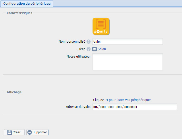

Ce plugin permet de contrôler les volets et stores Somfy. Il est nécessaire pour cela de posséder le bridge Connexoon, et d'avoir associé ses volets ou stores au bridge via l'application mobile Connexoon de Somfy.
Lors de l'installation du plugin, vous devrez renseigner l'adresse de votre volet. Pour cela, cliquez sur le lien et renseignez vos identifiants Connexoon. Attention, l'installation du périphérique s'effectue uniquement en étant connecté sur le même réseau que votre box!
Seul un modèle de volet Somfy a été testé... si vos modèles diffèrent, ils s'afficheront comme "périphériques non reconnus (mais probablement compatibles)". S'ils fonctionnent, merci de laisser un message sur ce post en indiquant le nom du modèle et l'identifiant qui s'affiche sur la page de configuration (par exemple: io:RollerShutterVeluxIOComponent).
