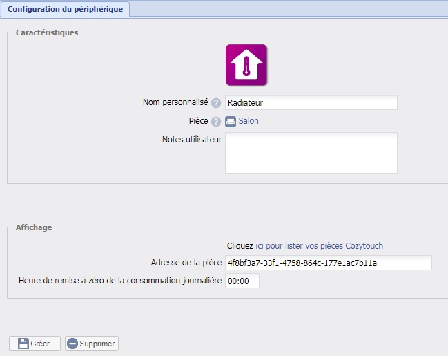

Attention, il y a deux plugins bien distincts:
- Un plugin "Radiateur Cozytouch" pour les radiateurs connectés de marque Thermor, Atlantic ou Sauter. Il est nécessaire pour cela de posséder le bridge Cozytouch, et d'avoir associé ses radiateurs au bridge via l'application mobile Cozytouch.
- Un plugin "Interface Cozytouch" pour les controleurs fil pilote à 6 ordres. Il est également nécessaire de posséder le bridge cozytouch.
Lors de l'installation du plugin, vous devrez renseigner l'adresse de la pièce ou se trouve votre(vos) radiateur(s). Pour cela, cliquez sur le lien et renseignez vos identifiants Cozytouch.
Vous pouvez également changer l'heure de remise à zéro de la consommation journalière en kW/h (uniquement pour les radiateurs connectés).

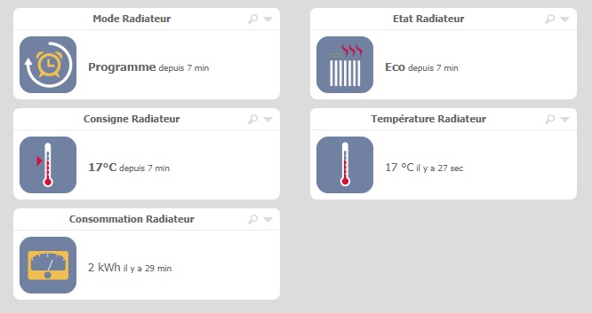

Une fois configuré, vous obtiendrez 4 périphériques:
- Mode: permet de sélectionner le mode de fonctionnement (Basic, Programme, Hors-Gel, Off).
- Consigne: la température de consigne.
- Etat: Le mode de fonctionnement actuel (Confort, Eco, etc...).
- Température: la température relevée par le radiateur.
- Consommation: la consommation journalière en kWh

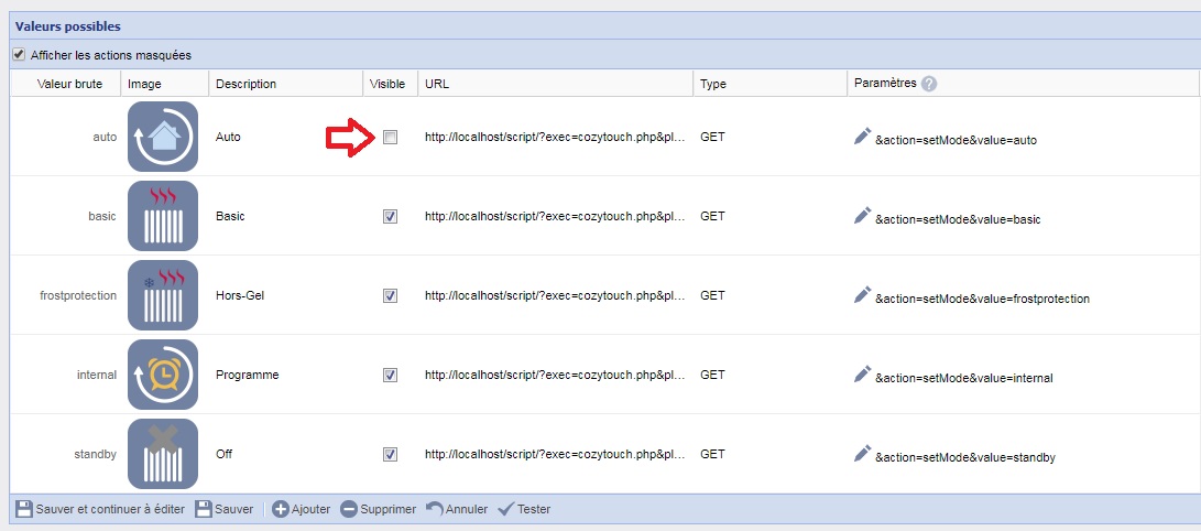

Si vous possédez un radiateur avec détecteur de mouvement, vous pouvez alors utiliser le mode "Auto". Pour cela, rendez-vous dans la configuration du périphérique "Mode", puis dans l'onglet "Valeurs". Cliquez sur "Afficher les actions masquées", et cochez la case "visible" sur la ligne "Auto".
Pour aller plus loin, vous pouvez également configurer un périphérique de Consommation en euro afin d'avoir une consommation journalière en euros.
