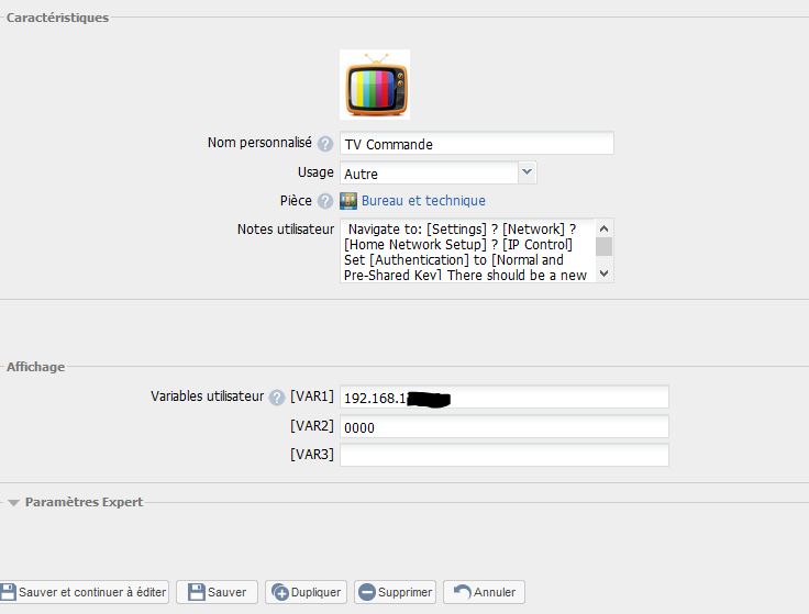

Messagepar SoicnarfB » 15 Fév 2021 14:38
Bonjour tout le monde,
un petit déterrage de topic :)
Avec les posts précédents un tout petit peu de recherche voici un script modifié:
//appel du script http://localhost/script/?exec=tvbravia.php&bravia_ip=[VAR1]&psk=[VAR2]&code_irc=
$GLOBALS['bravia_ip'] = getArg('bravia_ip');
$GLOBALS['psk'] = getArg('psk');
$GLOBALS['code_irc'] = getArg('code_irc');
$url = "http:///".$GLOBALS['bravia_ip']."/sony/IRCC";
$headers = array(
  "X-Auth-PSK: ".$GLOBALS['psk']."",
  "Content-Type: application/x-www-form-urlencoded",
  "SOAPACTION: \"urn:schemas-sony-com:service:IRCC:1#X_SendIRCC\"",
  "Cache-Control: no-cache"
$code = $GLOBALS['code_irc'];
$body = "<?xml version=\"1.0\"?><s:Envelope xmlns:s=\"http://schemas.xmlsoap.org/soap/envelope/\" s:encodingStyle=\"http://schemas.xmlsoap.org/soap/encoding/\"><s:Body><u:X_SendIRCC xmlns:u=\"urn:schemas-sony-com:service:IRCC:1\"><IRCCCode>".$code."</IRCCCode></u:X_SendIRCC></s:Body></s:Envelope>";
$requete = httpQuery($url, 'POST', $body, NULL, $headers, false, false);

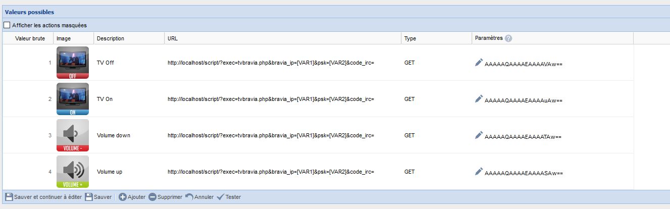

Le script prend en entrée [VAR1] l'ip du téléviseur et en [VAR2] le code psk que vous avez mis en place sur votre télé
(petit rappel:
Navigate to: [Settings] -> [Network] -> [Home Network Setup] -> [IP Control] Set [Authentication] to [Normal and Pre-Shared Key] There should be a new menu entry [Pre-Shared Key]. Set it to 0000. If you choose anything else, you need to change the PSK
Il faut ensuite charger le script sur votre Eedomus (https://doc.eedomus.com/view/Scripts) et configurer un nouveau HTTP actionneur (https://doc.eedomus.com/view/Pilotage_HTTP) sur la box.
Dans la liste des URLs, l'url principale est:
http://localhost/script/?exec=nom_de_votre_script.php&bravia_ip=[VAR1]&psk=[VAR2]&code_irc=
et la colonne Paramètres prend les codes remote exposés dans le post ci-dessus.
J'ai testé seulement Power On, Power Off et Volume Up and Down pour les codes fournis sur une télé Sony récente de 2020 et le script ne gère pas les erreurs.
Si cela ne fonctionne pas, le mieux c'est de se mettre sur le périphérique créé (actionneur http), puis "Valeurs" puis cliquer sur une des requètes et cliquez sur "Tester" en bas. Cela va exécuter la requète par la box eedomus et vous verrez le code retour envoyé par la télé (si vous avez du "403 forbidden", vous avez oublié de définir un code psk ;) )

Le plugin TV Sony Bravia V1.0 Béta est publié sur le store eedomus pour effectuer des tests.
Avant de lancer le plugin, il est nécessaire de configurer sa TV Sony selon cette procédure
Il y a encore des évolutions à venir:
- récupérer le numéro de chaine active
- lancer toutes les applications (seuls Google et Netflix fonctionnent)
- récupérer le nom de l'application active
- faire augmenter le son de +5 (seul +1 fonctionne)
Et bien sûr la documentation...
Bons tests
dommarion
