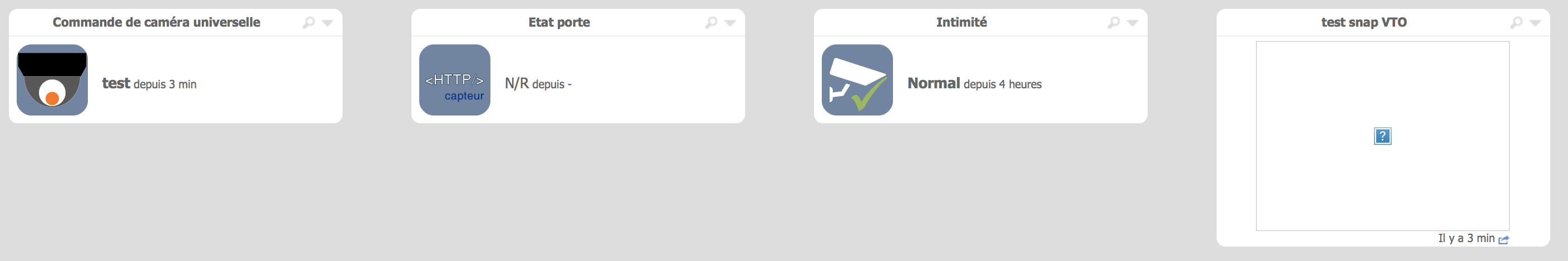

Salut ! Merci pour ce script. J'ai réussi à le paramétrer mais ça ne me remonte pas l'image dans le FTP d'Eedomus alors que mes tests sont conclues via l'API HTTP depuis un navigateur et que ma commande fonctionne voir capture. As tu une piste pour moi ?

Je rencontre un problème similaire avec une caméra en particulier, il se pourrait que cela vienne de l'URL de snap qui comporte un PORT spécifique. Dans mon cas j'ai :
http://camera999:Xxxxx@192.168.1.2:1024/shot.jpg
Dans mon cas, j'ai un port spécifique de précisé : 1024.
La fonction mise à disposition par la box eedomus httpQuery ne permet pas de faire cette demande d'image avec un autre port que celui par défaut (80). Alors qu'un navigateur, lui le prendra en compte.
A confirmer, mais si cela sévère, j'ai peur qu'il n'y est pas de correctif possible pour ces cas là :(
