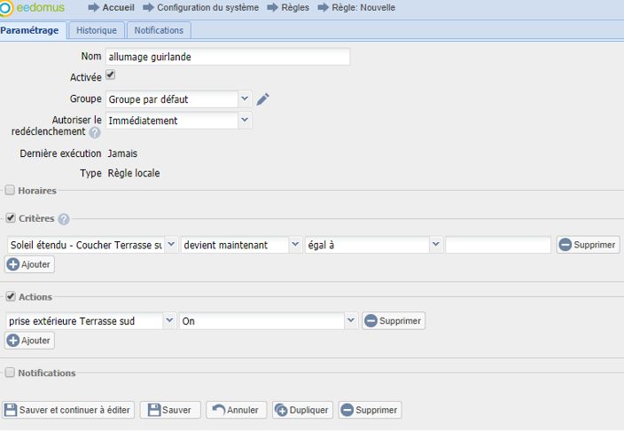

Messagepar pilot83 » 20 Déc 2017 15:36
OK merci mais quand j'enregistre, les critères disparaissent ! Une idée ?

pilot83 a écrit:OK merci mais quand j'enregistre, les critères disparaissent ! Une idée ?
non...
montre moi sur capture ce que tu saisis dans ta regle

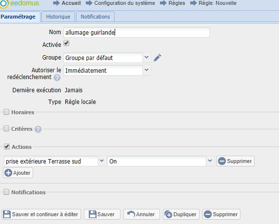

Messagepar pilot83 » 20 Déc 2017 17:20
et quand j'appuie sur Sauver ....

Messagepar Olivepoilue » 20 Déc 2017 18:47
normal, ta ligne critère n'est pas complète, t'as pas renseigné la dernière case donc il te la shunte car il ne la comprend pas

Messagepar pilot83 » 20 Déc 2017 19:18
Ok d'accord... que faut il mettre dans la case vide ...je ne comprend pas !
