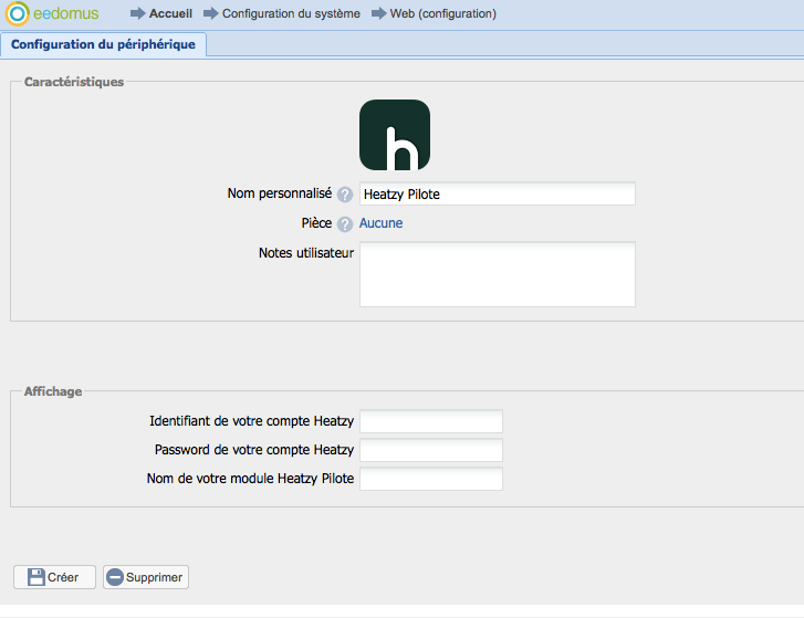

Voici un script permettant d'intégrer dans l'interface eedomus les modules Heatzy V1.
***ATTENTION : Ne fonctionne pas avec les modules V2***
Ca va vous permettre d'afficher et de modifier l'etat des radiateurs piloté par des modules Heatzy Pilote pour radiateur électrique.
Il existe une version intégrée au store eedomus (qui ne nécessite pas de serveur web) et une version "stand alone" qui elle nécessite un serveur web.
Pour la version STORE eedomus, 3 paramètres à renseigner :
- Votre login Heatzy
- Votre password Heatzy
- Le nom de votre module Heatzy tel qu'il apparait dans l'application Heatzy (en espérant que vous n'avez pas choisit un nom trop exotique à base de caractères bizarres ;)
