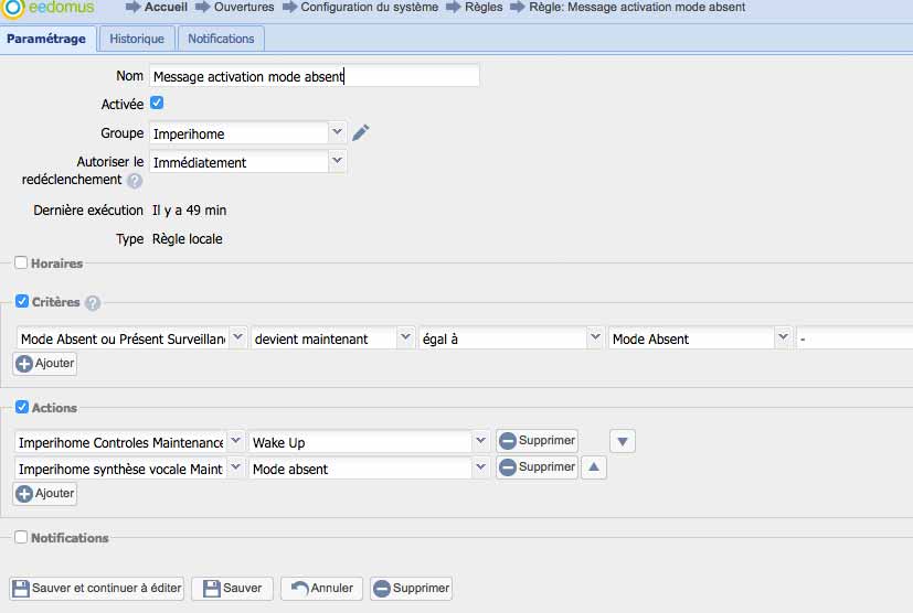

Super ! Merci pour cette précision. J'ai encore des questions concernant les actions dans les règles et Imperihome sur la tablette.
J'ai 4 questions à ce sujet :
•Est ce que je dois réveiller la tablette (avec la fonction Wake up) avant chaque message de la synthèse vocale ?
• Est-i nécessaire d'utiliser la macro "mettre à jour" ?
• Es ce que je dois régler le temps de mise en veille de la tablette pour qu'elle soit toujours joignable ?
• J'ai un message d'erreur "Failed to connect to 10.0.0.25 port 8080: No route to host" ?
Merci de vos éclaircissements et bonne journeé !
Olivier G
J'ai joins un exemple de règle que je suis en train de mettre en place sur ma tablette.

Re: [Store] ImperiHome Control
Messagepar Olivier G » 28 Nov 2017 14:43
J'ai fini la configuration de ma tablette murale et dédiée sous Imperihome mais j'ai quelques soucis de "réveil" de la tablette. Certaines fois, tablette se met en veille et je suis obligé d'appuyer sur le bouton physique pour la réactiver (et par conséquent je tombe sur la page de déverrouillage de la tablette avant d'obtenir Imperihome).
C'est un peu embêtant car j'ai des messages d'erreurs sur l'admin de l'eedomus du style 'Imperihome contrôle maintenance / Wake up en erreur"…la tablette devait être surement en veille à ce moment là et donc plus joignable surement.
Je crois avoir tt bien configuré correctement dans les prefs de Imperihome mais coté Android comment avez-vous personnalisé Android pour avoir un réveil correct ?
