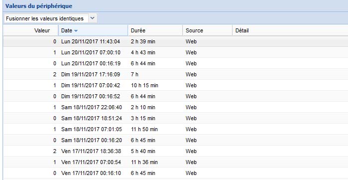

Messagepar MRAB » 20 Nov 2017 14:39
J'ai installé le script compteur il y a une dizaine de jours pour 2 applications :
compter les heures de fonctionnement de mon poele et le nbre d'allumages.
Pour ces 2 compteurs, incrément et raz se font par une règle dédiée.
Juqu'ici tout était OK.
Samedi et aujourd'hui, sur le compteur nbre d'allumages j'ai eu une raz de source "web" non sollicitée et j'ai vérifié que la règle ne s'est pas déclenchée.
Voir état ci-dessous.
Nbre allumages poele.jpg (55.07 Kio) Consulté 17166 fois
La règle demande une raz ts les jours à 0h16 (ce qui se produit) mais on constate ce jour une raz à 11h43, idem le 18/11 à 17h51.
Ne sachant si c'était une raz ou un décrément, je viens de supprimer dans le compteur action l'état 10 décrémenter pour ne garder que incrément et raz.
Influman, ton avis STP.

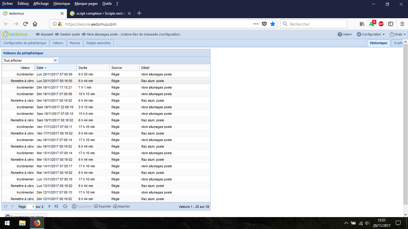

Messagepar MRAB » 20 Nov 2017 15:57
Actions déclenchées par des règles.
Voici l'historique des actions
Capture d’écran (3).png (146.61 Kio) Consulté 17150 fois
Il n'y a pas de raz intempestive sur les actions qui sont conformes à la règle.
Mon compteur est configuré comme suit :
VAR1 à 2 car c'est le 2nd compteur
VAR2 à Manuel
VAR3 à 1
Mes 2 compteurs ont un nom différent
