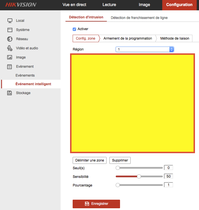

Messagepar pascalg » 08 Déc 2017 20:49
Bjr,
tout d'abord merci pour ce script ; est il possible de modifier ce script pour parametrer activer la detection d'intrusion plutot que l'activation de mouvement, ou declenchement marche / arret de l'enregistrement
pascalg

Messagepar pascalg » 09 Déc 2017 16:29
bjr,
ci joint capture ecran interface de configuration case à cocher detection d'intrusion ou franchissement ligne
camera DS 2cd 2132f
marche arret enregistrement ds la partie vue en direct
Capture d’écran 2017-12-09 à 16.16.34.png (64.04 Kio) Consulté 48783 fois

Messagepar Thibautg16 » 10 Déc 2017 11:24
Merci pour les informations, je pense avoir trouvé comment faire pour activer/désactiver la détection d'intrusion.
Concernant la partir "vue en direct", l'enregistrement est fait sur le pc qui regarde, je ne vois pas l'utilité dans le cas de la Eedomus.
Tu souhaites que l'enregistrement soit fait sur ton stockage standard (SD, NAS,...) (je pense que c'est possible) ou sur ton pc en local à travers la Eedomus (pas sûr de pouvoir le faire) ?

Petit retour , l 'activation/desactivation de la detection d'intrusion fonctionne, sauf que lorsque elle est est desactivee de l'application eedomus, le tracé de detection de la zone n'est pas gardé en memoire.... :|
pascalg

@pascalg :
Il ne semble pas possible de gérer la détection d'intrusion simplement (sans renvoyer à chaque fois le tracé), du coup pas facile de faire un truc générique.
Je continue de chercher s'il existe une méthode, qui permettrais simplement de désactiver/activer sans modifier le tracé.
Si en attend, voici une méthode pour contourner cela :
Récupère les infos de ta zone (après l'avoir défini) via ce call : http://IP.DE.TA.CAM/ISAPI/Smart/FieldDetection/1
Récupère le json complet, qui devrait être de la forme suivante :
<?xml version="1.0" encoding="UTF-8"?>
<FieldDetection version="2.0" xmlns="http://www.hikvision.com/ver20/XMLSchema">
<id>1</id>
<enabled>true</enabled>
<enableDualVca>false</enableDualVca>
<startTriggerTime>500</startTriggerTime>
<endTriggerTime>500</endTriggerTime>
<normalizedScreenSize>
<normalizedScreenWidth>1000</normalizedScreenWidth>
<normalizedScreenHeight>1000</normalizedScreenHeight>
</normalizedScreenSize>
<FieldDetectionRegionList size="1" >
<FieldDetectionRegion version="2.0" xmlns="http://www.hikvision.com/ver20/XMLSchema">
<id>1</id>
<enabled>false</enabled>
<sensitivityLevel>50</sensitivityLevel>
<timeThreshold>0</timeThreshold>
<objectOccupation>1</objectOccupation>
<RegionCoordinatesList>
<RegionCoordinates>
<positionX>247</positionX>
<positionY>858</positionY>
</RegionCoordinates>
<RegionCoordinates>
<positionX>273</positionX>
<positionY>542</positionY>
<RegionCoordinates>
<positionX>662</positionX>
<positionY>558</positionY>
<RegionCoordinates>
<positionX>668</positionX>
<positionY>840</positionY>
</RegionCoordinatesList>
</FieldDetectionRegion>
</FieldDetectionRegionList>
<isSupportMultiScene>false</isSupportMultiScene>
</FieldDetection>
Puis sur la Eedomus, sur ton périphérique, dans l'onglet "Valeurs", dans la console Paramètres tu clic sur le crayon et remplace l'intégralité par ce que tu as récupéré.
La seul différence entre l'activation/désactivation c'est la ligne 4.
Pour l'activation :
Pour la désactivation :
