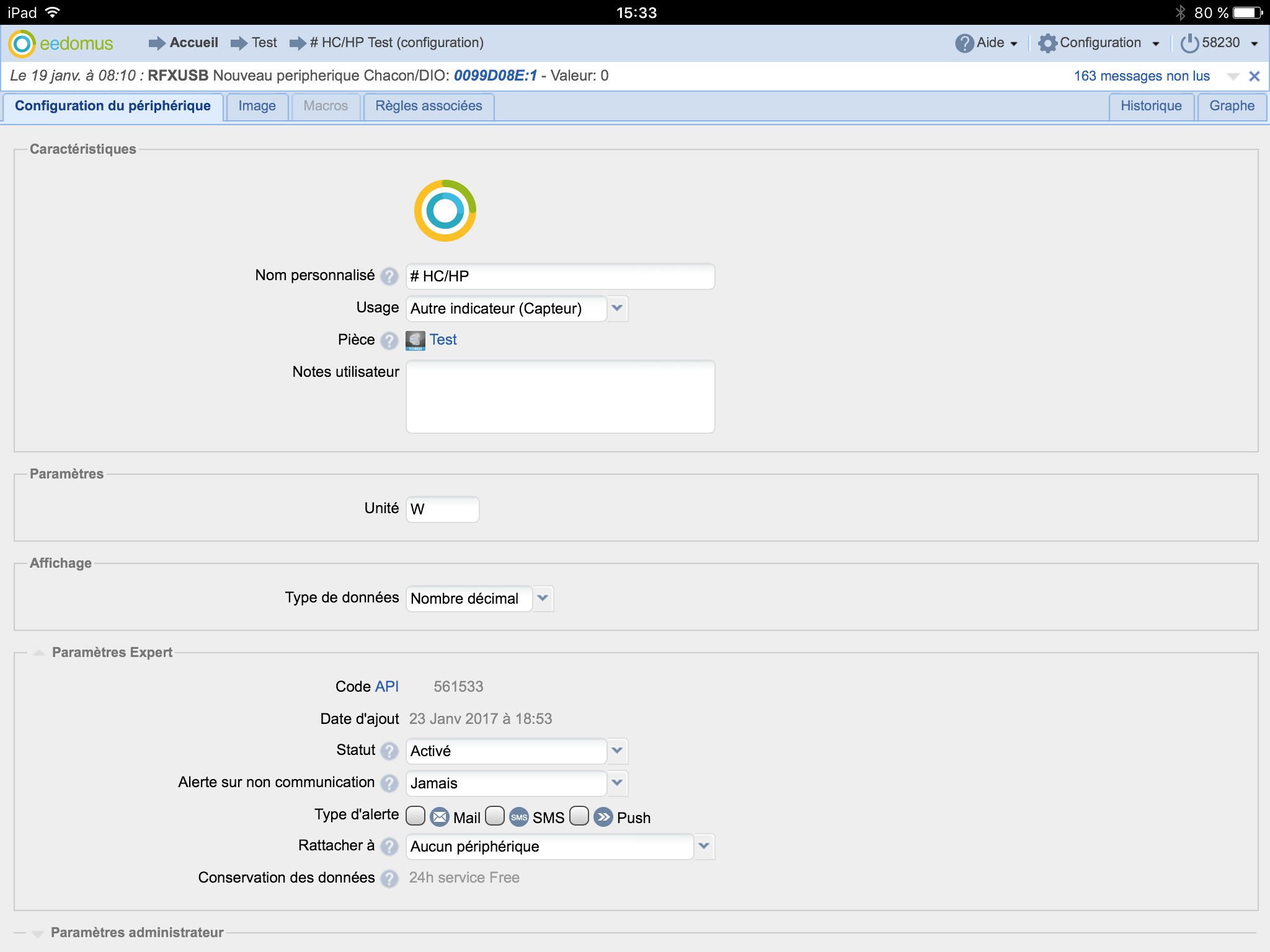

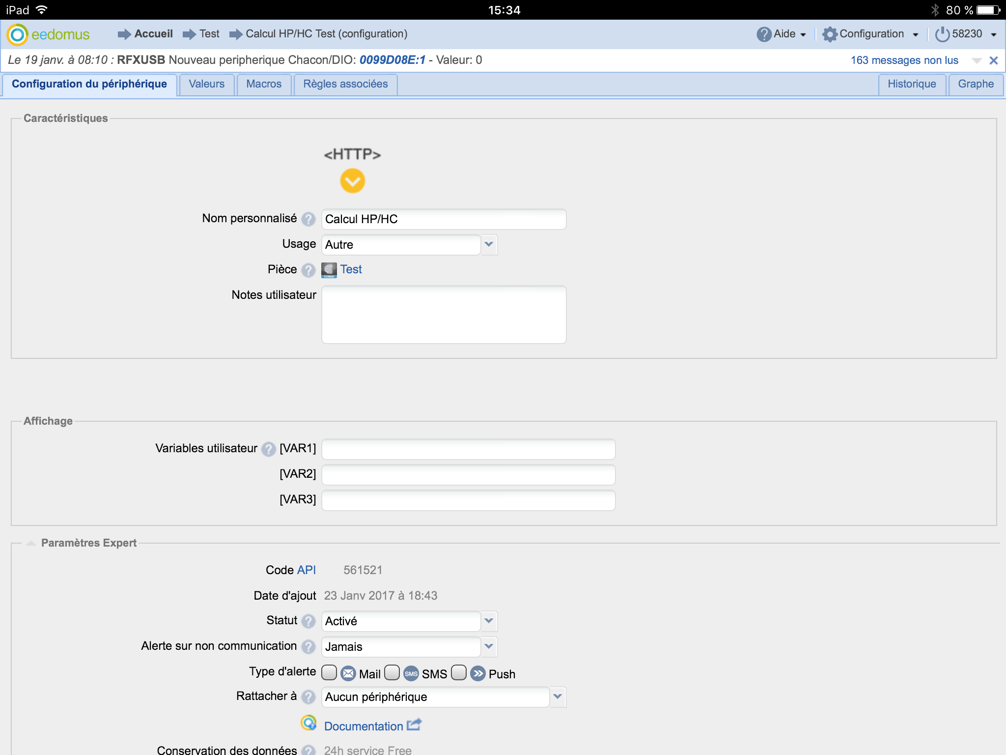

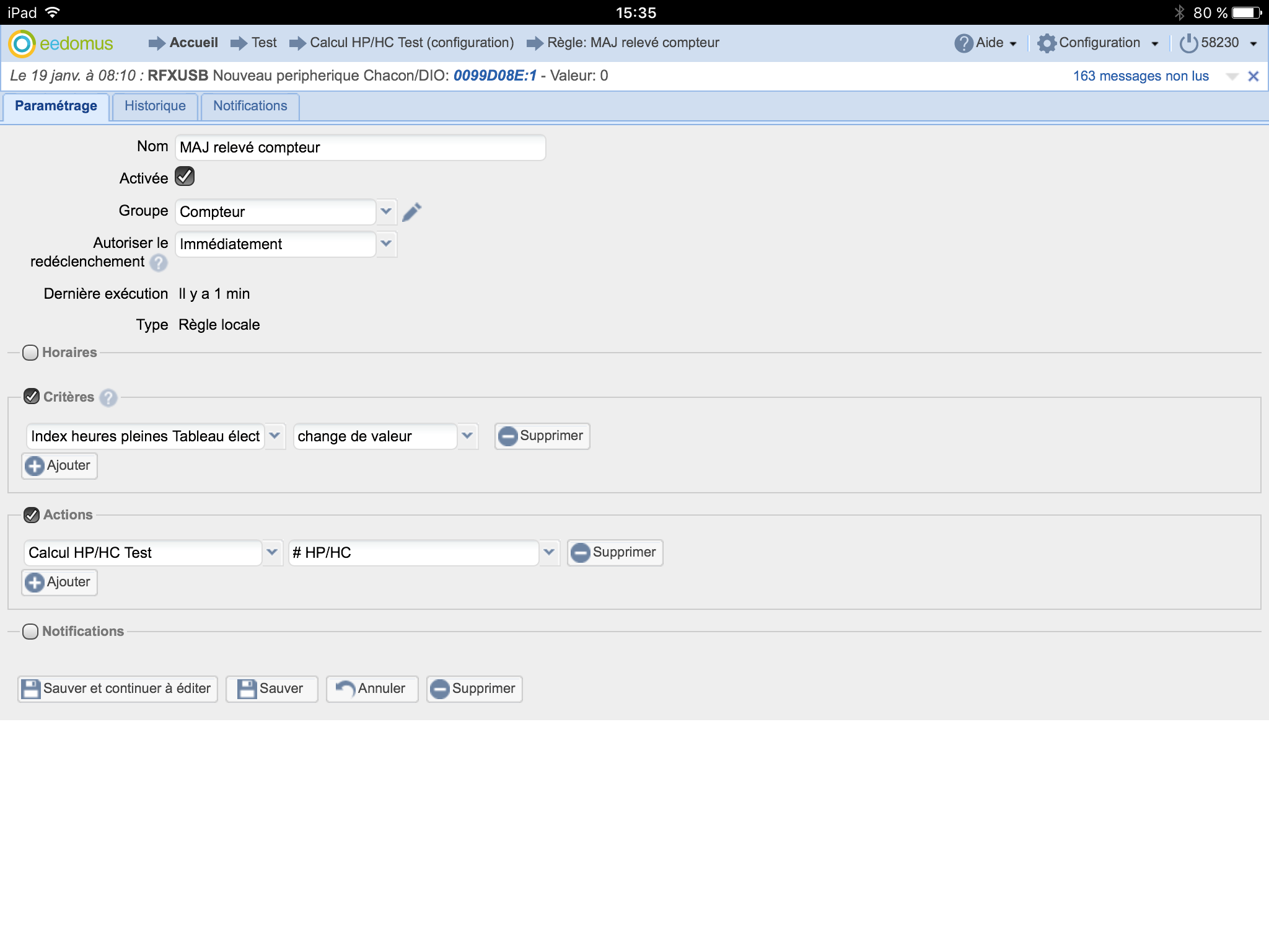

Dans un premier temps j'aurai voulu créer un état qui me calcul la différence entre le compteur HP/HC.
Je n'y arrive pas.
Pourtant j'ai bien suivi toutes les étapes du script math (qui se trouve bien dans ma box) mais j'ai une erreur 404...
Voici le détail :
Création d'un état
Création d'un actionneur
avec la valeur suivante
et avec les règles suivantes
API HC 332327
API HP 332324
API état 561533

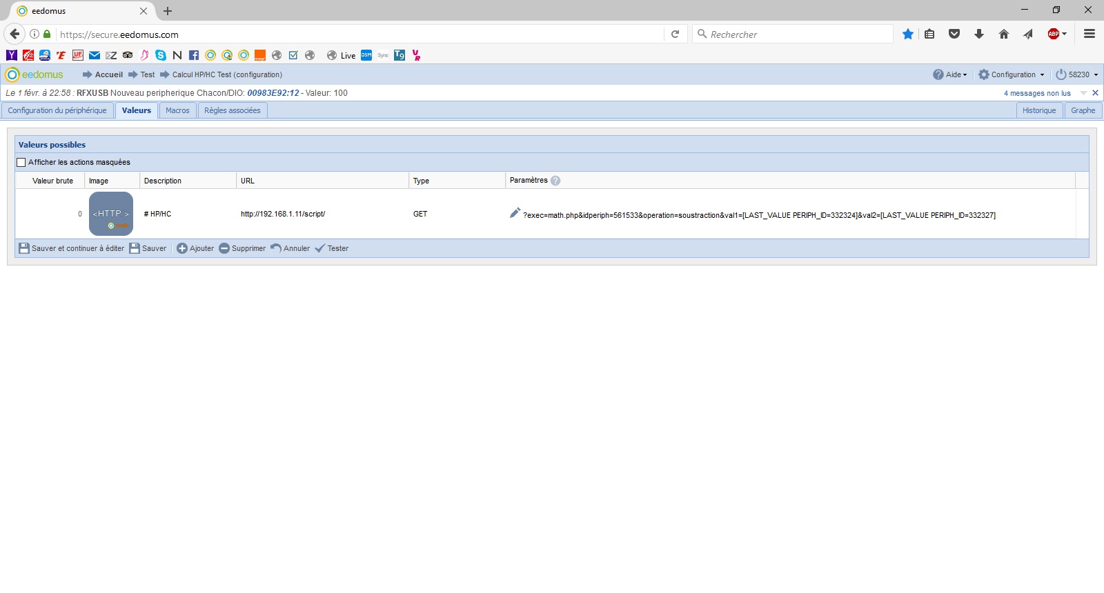

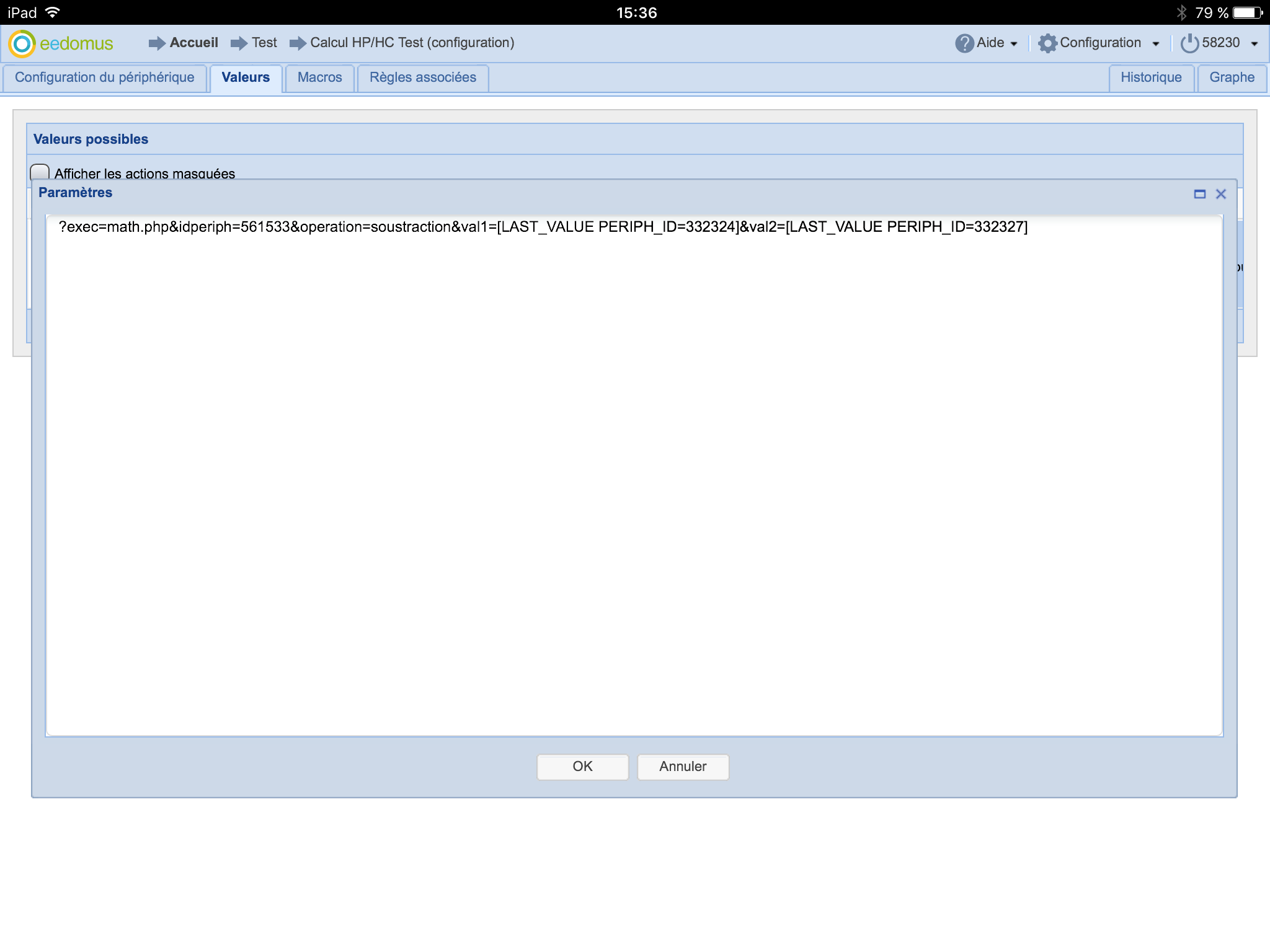

Qu'as-tu mis dans les champs URL et TYPE ? Car c'est la seule chose qu'on ne voit pas dans tes screenshots :)
Re: Opérations mathématiques HELP

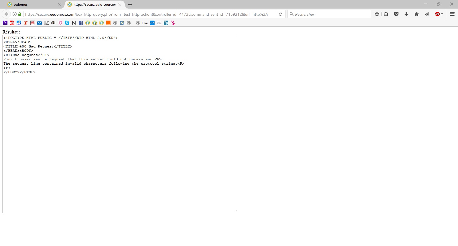

Messagepar 58230 » 02 Fév 2017 11:55
salut, voila le screen
Sans titre.jpg (146.13 Kio) Consulté 8199 fois

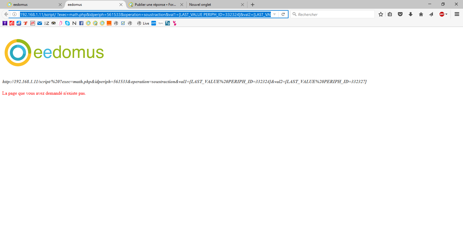

et quand je fais tester :
Sans titre2.jpg (103.94 Kio) Consulté 8199 fois
Merci ;)

Messagepar rover820i » 02 Fév 2017 12:01
Essaie en remplaçant l'IP par localhost ?
Messagepar 58230 » 02 Fév 2017 12:07
Ça fait pareil :(
Sans titre3.png (44.8 Kio) Consulté 8197 fois
Messagepar rover820i » 02 Fév 2017 12:08
Trouvé.
Tu as un espace avant ?exec
Messagepar 58230 » 02 Fév 2017 16:10
rover820i a écrit:Trouvé.
Merci rover820i
C'était bien ça :o
