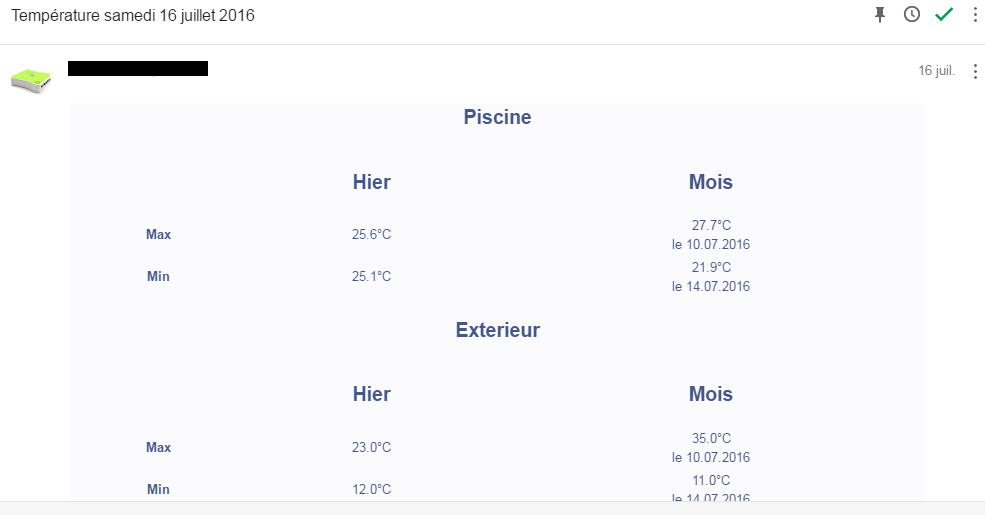

un truc comme ca?
18-07-2016 10-52-57.png (25.1 Kio) Consulté 22965 fois
Pour faire cela j'utilise un raspberry. (je peux expliquer la mise en oeuvre si quelqu'un est intéressé)
Mais si tu n'en as pas, on devrait pouvoir y arriver facilement.
