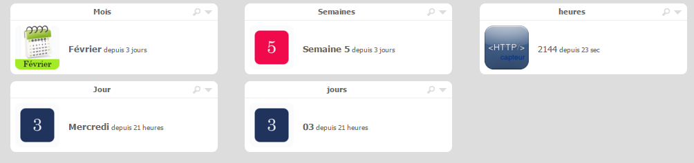

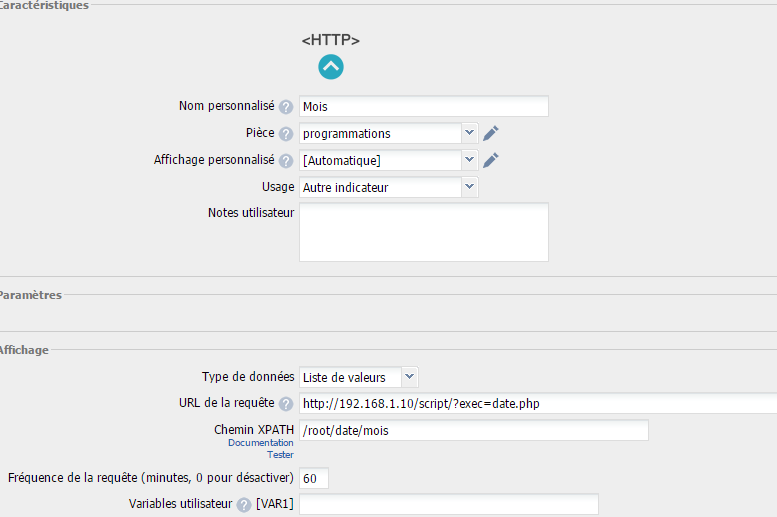

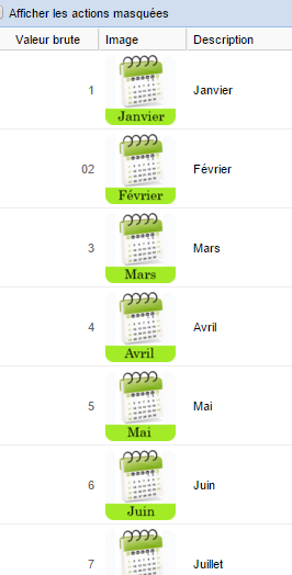

Re: planifier une action a la fin d un mois
Messagepar latoupie » 03 Fév 2016 21:50
il faut te créer un périph comme suit ;
Capture 1.PNG (27.45 Kio) Consulté 10053 fois
Comme valeurs, tu rentres les mois comme ceci :
Bien sûr auparavant, tu auras mis ton script sur ta box ;)
Tu peux te faire des capteurs multiples et ensuite faire des règles avec ces capteurs
POur les xpath en fonction du capteur, il faute renseigner de la façon suivante ;
pour les semaines : /root/date/semaine
pour les heures : /root/date/heure
pour les jours de la semaine : /root/date/nom
et enfin la date : /root/date/jour
Quand tu fait un nouveau périph, n'oublies pas de changer les valeurs :roll:
et voilà le tour est joué .... je n'ai rien inventé, j'ai juste appliqué les tutos de mes camarades :geek:
Messagepar chris-s » 03 Fév 2016 21:54
OK merci pour cette réponse très détaillée :)
Donc, si j'ai bien compris, si je veux les numéros des jours, je crée 31 valeurs ?
eedomus+ depuis le 15/01/2016
chris-s
Messages : 600
Inscription : 27 Déc 2015
Messagepar latoupie » 03 Fév 2016 22:00
Correct
latoupie
Messages : 1085
Inscription : 14 Fév 2015
Localisation : Pas loin
Messagepar chris-s » 03 Fév 2016 22:41
Merci ça fonctionne ! :mrgreen:
