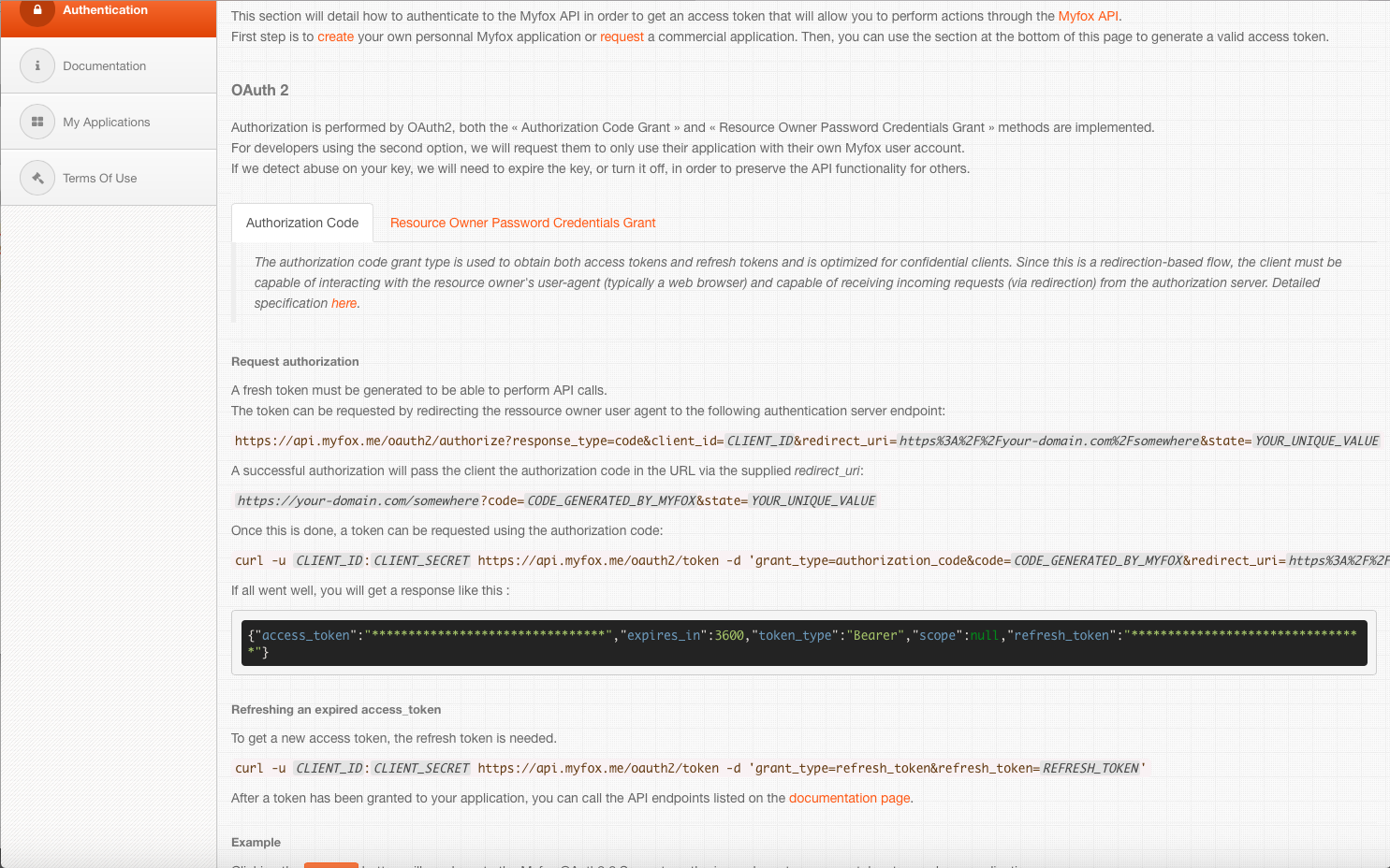

il faut ensuite générer des identifiants dans my applications, puis s'authentifier dans authentification et rentrer le token dans Documentation :mrgreen: (simple quoi :mrgreen: :mrgreen: )
Re: Myfox Home Alarm et Eedomus
Messagepar darkwolf740 » 04 Jan 2016 18:55
Madoma73 a écrit:il faut ensuite générer des identifiants dans my applications, puis s'authentifier dans authentification et rentrer le token dans Documentation (simple quoi )
bonsoir,
J'ai bien généré mes identifiants dans mes applications, par contre je ne sais pas comment générer le token dans la partie authentification (J'ai essayé samedi et c'est là que j'ai bloqué mon accès pendant 24h.
Voilà ce qui est indiqué dans la partie authentification, mais je ne sais pas vraiment quoi faire :

Messagepar Madoma73 » 04 Jan 2016 21:45
dans ta copie d'écran, tu y étais presque, tu cliques sur "Resource Owner Password Credentials Grant",
là tu rentres toutes tes infos user/pwd + id applications, ça te génère un token, tu le copies 'uniquement la suite de lettres et de chiffres qui veulent rien dire)
et dans la partie documentation, tu trouveras l'endroit ou mettre le token.
à partir de là, si tu réussi à interroger l'api, un script sera possible.

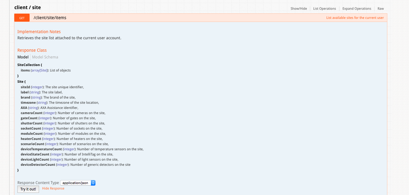

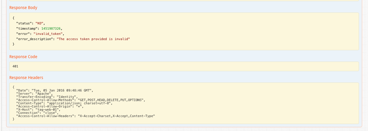

j'ai essayé d'aller dans la partie requête de Documentation et j'ai testé :
Capture d’écran 2016-01-05 à 10.50.43.png (177.54 Kio) Consulté 51472 fois
Capture d’écran 2016-01-05 à 10.50.21.png (90.31 Kio) Consulté 51472 fois
il semble que le token que le système m'a donné ne soit pas valide !!!!
Je n'y comprends rien
Stéphane
