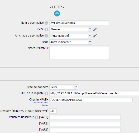

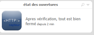

Messagepar latoupie » 21 Déc 2015 22:27
Madoma73 a écrit:ça peut encore s'améliorer mais voici une version qui marche directement sur la box
La pièce jointe EtatOuverture.zip n’est plus disponible
En effet, j'ai bien un capteur qui me dit que tout est ok mais c'est tout
j'ai fait une règle qui met à jour ce capteur mais rien ne se passe si j'ouvre la porte par exemple
J'ai modifier le script ainsi pour 2 ouvrants (avec mon code API user et ID du module)
c'est bien comme cela qu"il faut faire ? j'ai comme un doute ;[

Messagepar eedomusbox » 22 Déc 2015 05:59
non il faut juste indiquer les codes de tes periphs

Messagepar latoupie » 22 Déc 2015 11:40
@eric63, voici ce que j'ai fait comme capteur
Il faut mettre le script directement dans la box, pas besoin de le mettre dans ton NAS
Pour la dernière version de @Madoma73, je ne l'ai pas encore intégrée mais avec l'ancienne version, ça donne ça :
