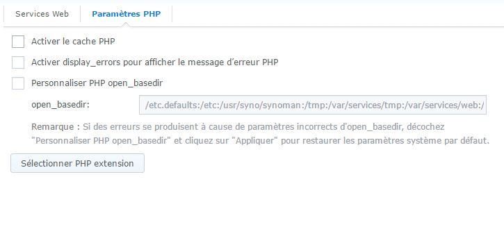

Dans panneau de configuration, services web, parametre php, je n'ai pas ftp.

Messagepar influman » 12 Mai 2016 22:55
Tu ne dois pas avoir la dernière version du DSM mais peu importe.
Déjà, check "Activer Display errors...",
ainsi tu auras sans doute un message plus clair quand tu as un pb php.
Ensuite, regarde dans "Selectionner PHP extension", c'est là-dedans que l'extension FTP doit être ajoutée.
