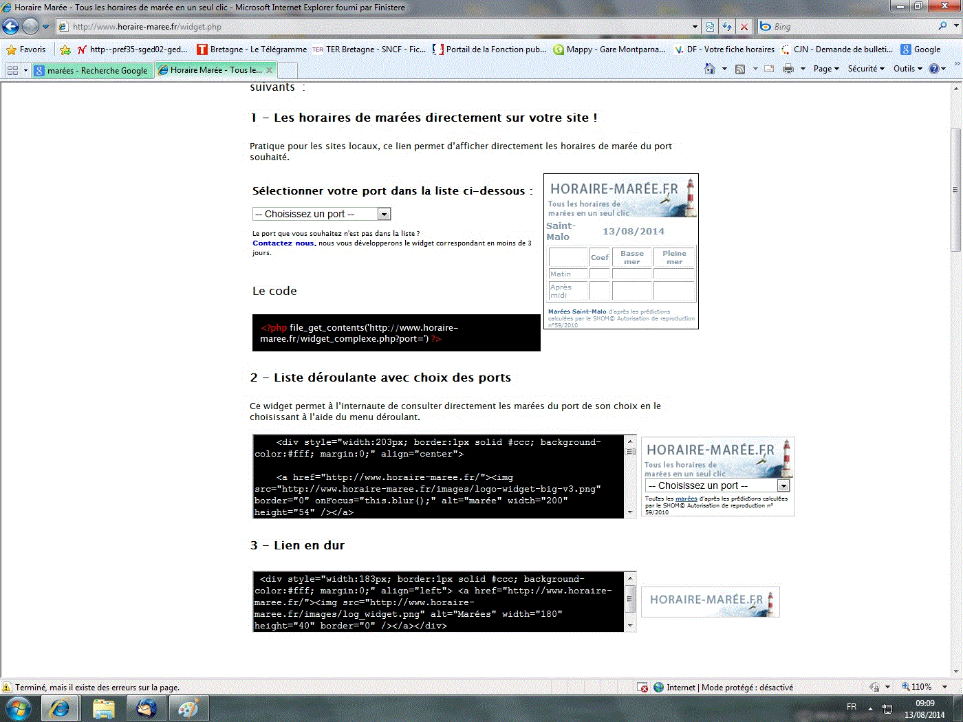

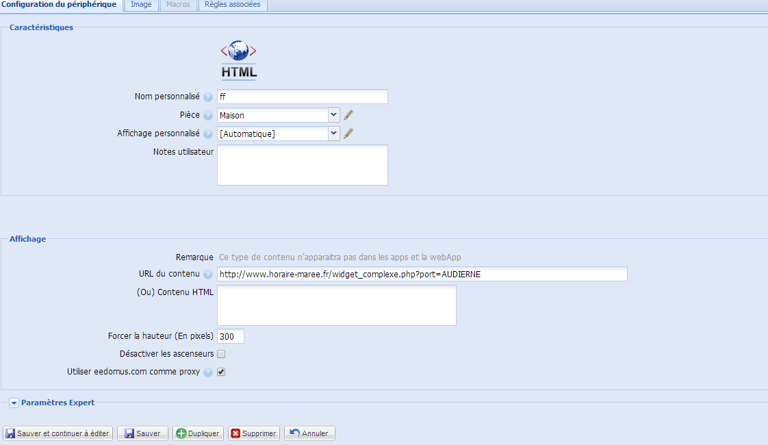

Messagepar Floman321 » 13 Août 2014 12:30
Alors voici les étapes pour faire un widget marées
Configuration
Puis
Ajouter un périphérique -> autre types de peripherique
Puis
Champ HTML
Sans titre25.png (32.98 Kio) Consulté 42455 fois

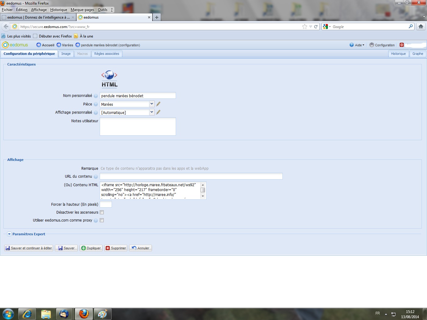

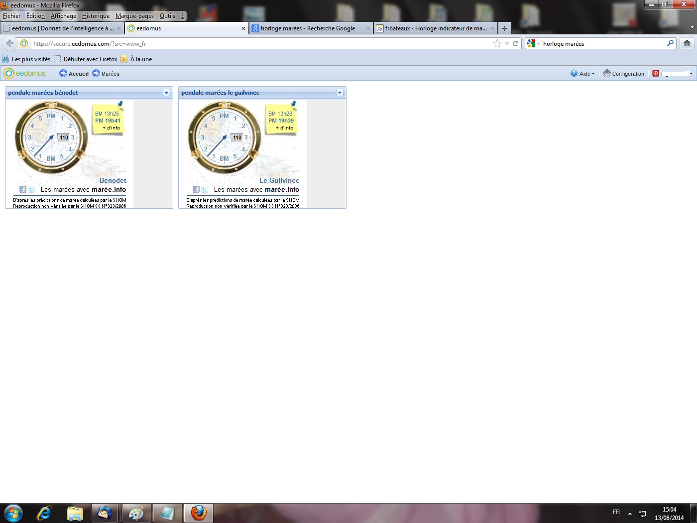

Je ne connaissais pas le périphérique champ HTML, il faut dire que je débute avec la box et que je n'ai pas fini de découvrir de nouvelles choses.
Sinon, j'ai testé ce que tu as dit et avec "AUDIERNE", ça fonctionne nickel. Par contre quand j'ai voulu rentrer les ports qui m'intéressaient, ça ne donnait rien, car par dans la base de données du site.
Alors du coup, j'ai cherché un autre site et j'ai trouvé ce site : http://horloge.maree.frbateaux.net/
Il suffit de choisir le port dans la liste et de copier le code.
Sur le portail de la box, il faut créer un périphérique champ HTML et aller copier le code dans la case "contenu HTML"
Voià ce que ça donne.
horloges marées.jpg (172.7 Kio) Consulté 42445 fois
Pour le périphérique
périph champs html.jpg (200.38 Kio) Consulté 42445 fois
Pour que l'image soit moins tronquée, j'ai mis width"256" au lieu de width"226"

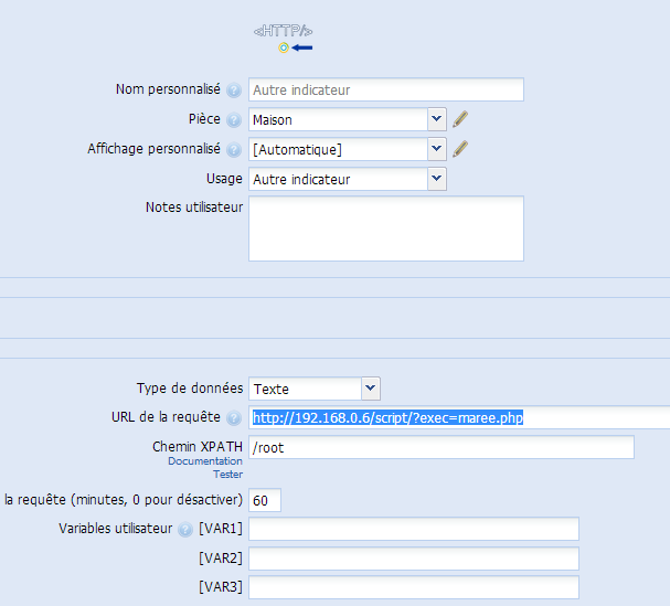

Messagepar Floman321 » 15 Août 2014 11:36
mets ce fichier php dans tes scripts http://adresseipdelabox/script/
https://dl.dropboxusercontent.com/u/2279433/maree.php
puis créer un capteur http
Floman321

Messagepar Floman321 » 15 Août 2014 13:25
Penser a changer le code du port :lol: dans le fichier php (fichier texte)
