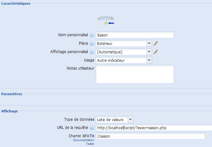

voici un petit script à uploader sur l'eedomus, son but est tout simple, il retourne la saison en cours.
pour l'utiliser, il suffit de créer un capteur http configuré de la manière suivante:

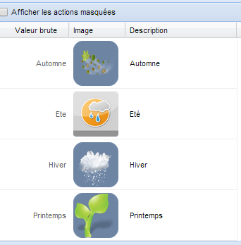

puis de créer les valeurs associées:

Aujourd'hui c'est l'été mais j'ai un message d'erreur qui me dit "impossible de parser le XML ..." sur le script saison.
En retirant l'accent sur le é de Eté dans le tableau je n'ai plus le message.
Bon weekend
vva
Messages : 386
Inscription : 12 Juin 2013
Re: Périphérique Saison
Messagepar DjMomo » 21 Juin 2014 08:56
Voici le script mis à jour pour pouvoir supporter les accents (problème d'encodage) :

(autre moyen de corriger : dans le script PHP, remplacer "Eté" par "Ete" sans accent, et dans les valeurs eeDomus faire correspondre "Ete" avec l'affichage "Eté", cf image plus haut)
