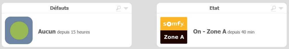

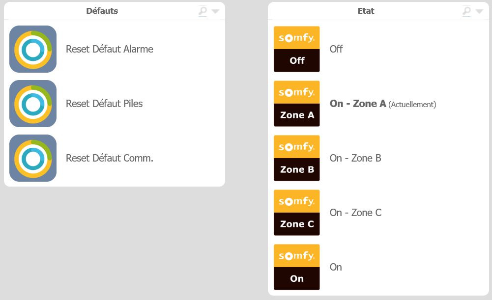

Voici une version améliorée du script d'origine. Il marche avec les nouvelles alarmes Protexiom (celles qui ont une application mobile).
Comme indiqué dans un précédent post il y a quelques semaines, ça permet entre autres de :
- Récupérer le statut d'activation de chaque zone et l'afficher dans l'actionneur
- Armer tout ou seulement une seule zone
- Il gère la reprise d'erreur quand quelqu'un est déjà connecté pendant la récupération de statut
- On peut récupérer l'état de tous les périphériques Somfy, pratique pour intégrer les détecteurs d'ouvertures dans eedomus, même si malheureusement ça n'est pas du temps réel puisque les requêtes ne sont faisables que toutes les minutes au minimum.
Etant donné que beaucoup d'informations sont récupérées, il est possible de les afficher un peu comme on le souhaite. Voici un cas simple pour interpréter les données.
Lorsqu'un utilisateur est déjà connecté sur l'interface Web de l'alarme Somfy, le script ne met pas à jour son statut pendant 15 minutes, mais force la déconnexion de l'utilisateur au bout de 15 minutes. Cela permet de laisser l'utilisateur paramétrer l'alarme ou y accéder avec l'application mobile pendant 15 minutes maximum. Ce temps est paramétrable dans le fichier en changeant cette valeur :
$GLOBALS['force_login_after_minutes'] = 15;
A noter qu'une action du type Armement ou Désarmement de l'alarme force la déconnexion de l'utilisateur sans attendre les 15 minutes.

Grosso modo, ça donne ça en affichage normal :
Les actions possibles sont :
