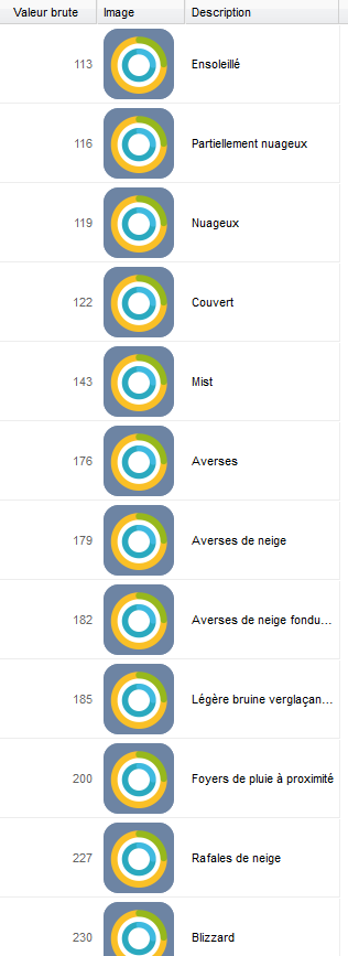

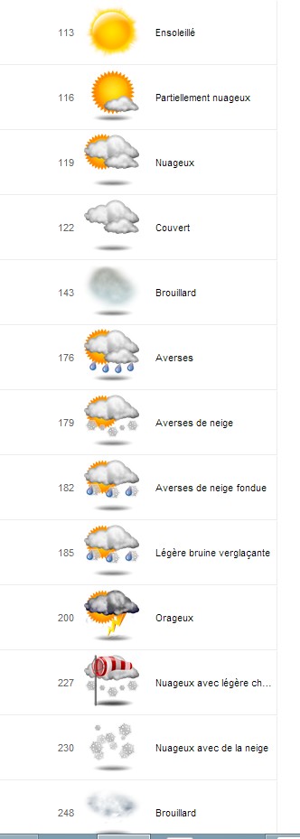

Oui merci djmomo, sinon vous avez toute les icônes pour les prévisions ? parce qu'il y a un paquets de valeurs j'ai même pas tout rentré dans mes capteurs, pour l'instant j'ai celle d'Aurel et de domotifred

ASECADOMOTIQUE54 a écrit:Oui merci djmomo, sinon vous avez toute les icônes pour les prévisions ? parce qu'il y a un paquets de valeurs j'ai même pas tout rentré dans mes capteurs, pour l'instant j'ai celle d'Aurel et de domotifred
Les images semblent accessibles via les adresses suivantes:
jour: http://cdn.worldweatheronline.net/image ... day_lg.png (pour le code 260 par exemple)
nuit: http://cdn.worldweatheronline.net/image ... ght_lg.png
Il suffit de remplacer le code dans l'URL...

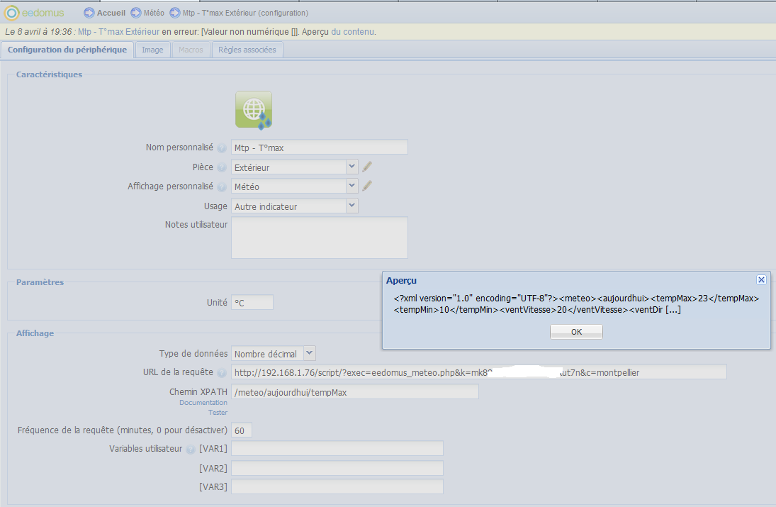

j'ai une erreur qui s'affiche en permanence: [Impossible de parser le XML]
Si je mets en décimal [Valeur non numérique]
Si je clique sur afficher le contenu, il m'affiche bien une valeur, le code est bon, l'adresse est bonne, si je la copie dans la barre d'adresse du navigateur et que je vais dans le développement j'ai bien les valeurs.
pb script meteo.png (40.87 Kio) Consulté 39899 fois

Messagepar DjMomo » 08 Avr 2014 19:48
Peux tu me copier/coller l'intégralité du code source de la page que tu obtiens quand tu appelles l'URL depuis ton navigateur ?

Messagepar raphael_malin » 08 Avr 2014 20:00
Voici:
<?xml version="1.0" encoding="UTF-8"?><meteo><aujourdhui><tempMax>21</tempMax><tempMin>10</tempMin><ventVitesse>21</ventVitesse><ventDirection>WNW</ventDirection><ventDirDegres>300</ventDirDegres><codeTemps>113</codeTemps><iconeTemps>http://cdn.worldweatheronline.net/images/wsymbols01_png_64/wsymbol_0001_sunny.png</iconeTemps><precipitations>0.3</precipitations></aujourdhui><demain><tempMax>22</tempMax><tempMin>10</tempMin><ventVitesse>19</ventVitesse><ventDirection>N</ventDirection><ventDirDegres>6</ventDirDegres><codeTemps>113</codeTemps><iconeTemps>http://cdn.worldweatheronline.net/images/wsymbols01_png_64/wsymbol_0001_sunny.png</iconeTemps><precipitations>0.0</precipitations></demain></meteo>
Cela s'affiche juste sur la ligne 1

Messagepar DjMomo » 09 Avr 2014 10:49
As-tu tenté de supprimer et recréer ton périphérique qui pose problème ?
Est-ce que cela te le fait avec un seul ou plusieurs ?
Ton fichier XML est bien formaté, testé dans le testeur xpath http://doc.eedomus.com/xpath/

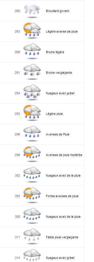

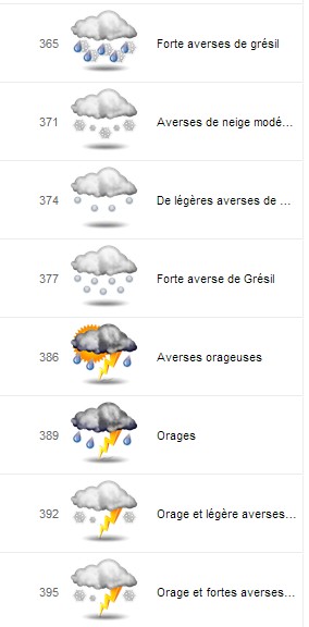

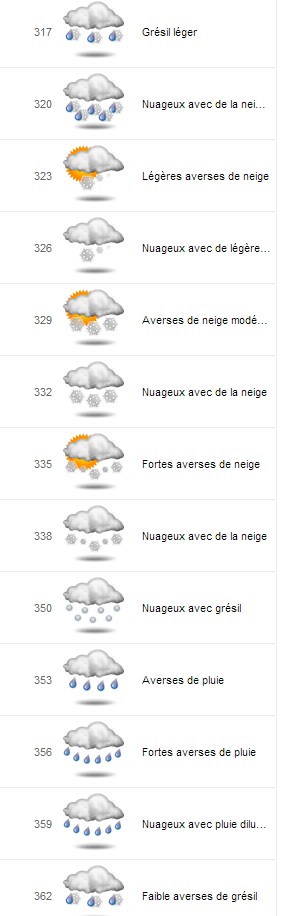

voila ce que j'ai traduit, c'est à titre informatif car moi aussi je ne suis pas un champion en anglais, encore merci à galaksy qui nous à mâché le travaille avec sont partage d'icones ;)
