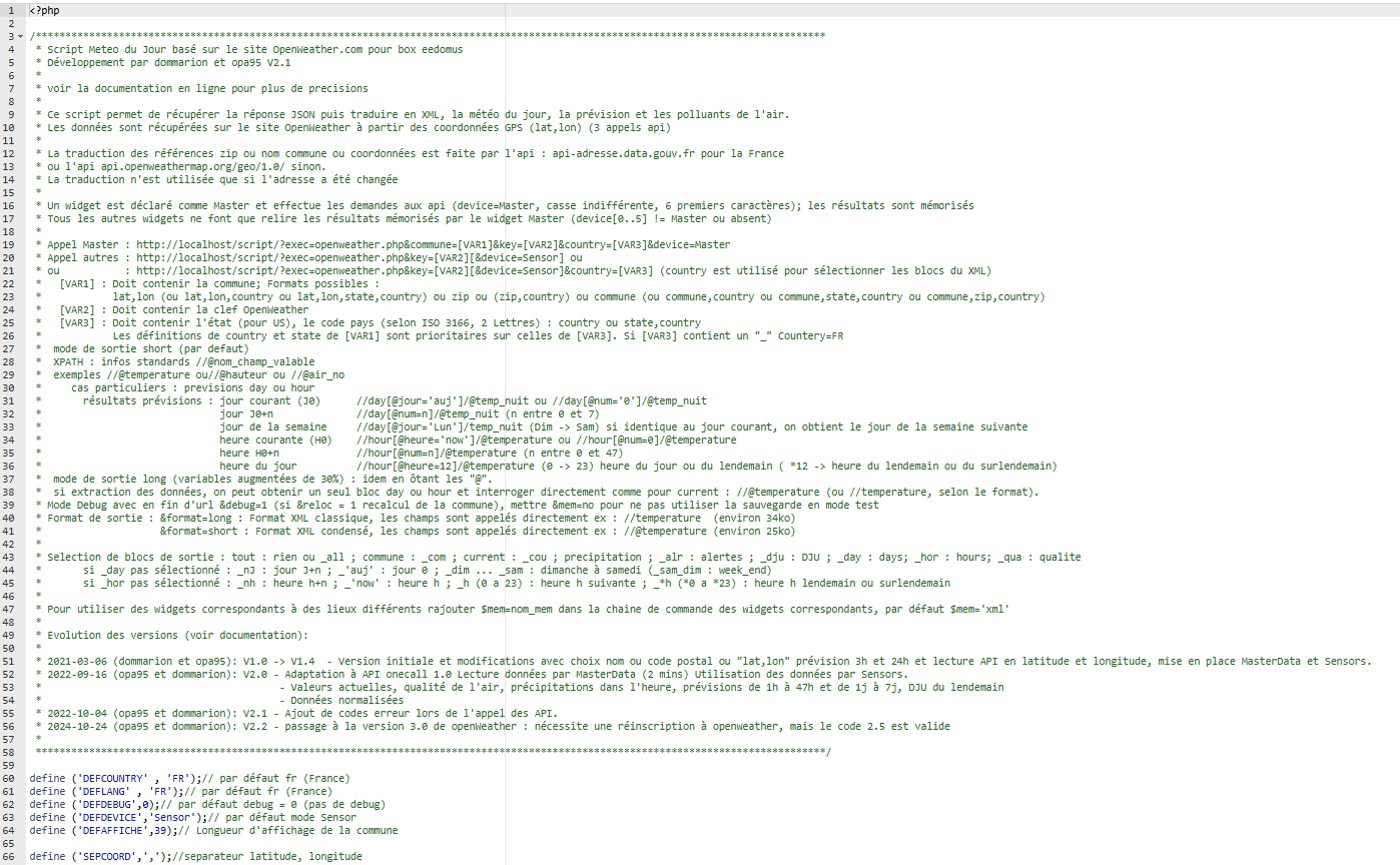

Messagepar flouret » 15 Jan 2026 12:13
voila
Capture d’écran 2026-01-15 121232.jpg (327.54 Kio) Consulté 13982 fois

Re: script 'open weather'
Messagepar opa95 » 15 Jan 2026 19:48
Bonsoir Marc
Désolé pour le retard.
J'ai une version plus ancienne que je ne fais plus tourner en fait.
Je pourrai essayer ta version demain, mais mon compte n'est plus valable, si le plantage est au début, je le verrai peut-être, mais ce n'est pas sur.
En attendant, tu peux essayer en mode test de rajouter &debug=1 à la ligne de commande et observer la réponse : peut-être y aura-t-il un indice sur la position de l'erreur.
http://localhost/script/?exec=openweath ... ..&debug=1
Messages : 1002

Voici le script à jour
<?php
 * Script Meteo du Jour bas� sur le site OpenWeather.com pour box eedomus
 * D�veloppement par dommarion et opa95 V2.1
 * voir la documentation en ligne pour plus de precisions
 * Ce script permet de r�cup�rer la r�ponse JSON puis traduire en XML, la m�t�o du jour, la pr�vision et les polluants de l'air.
 * Les donn�es sont r�cup�r�es sur le site OpenWeather � partir des coordonn�es GPS (lat,lon) (3 appels api)
 * La traduction des r�f�rences zip ou nom commune ou coordonn�es est faite par l'api : api-adresse.data.gouv.fr pour la France
 * ou l'api api.openweathermap.org/geo/1.0/ sinon.
 * La traduction n'est utilis�e que si l'adresse a �t� chang�e
 * Un widget est d�clar� comme Master et effectue les demandes aux api (device=Master, casse indiff�rente, 6 premiers caract�res); les r�sultats sont m�moris�s
 * Tous les autres widgets ne font que relire les r�sultats m�moris�s par le widget Master (device[0..5] != Master ou absent)
 * Appel Master : http://localhost/script/?exec=openweather.php&commune=[VAR1]&key=[VAR2]&country=[VAR3]&device=Master
 * Appel autres : http://localhost/script/?exec=openweather.php&key=[VAR2][&device=Sensor] ou
 * ou           : http://localhost/script/?exec=openweather.php&key=[VAR2][&device=Sensor]&country=[VAR3] (country est utilis� pour s�lectionner les blocs du XML)
 *   [VAR1] : Doit contenir la commune; Formats possibles :
 *            lat,lon (ou lat,lon,country ou lat,lon,state,country) ou zip ou (zip,country) ou commune (ou commune,country ou commune,state,country ou commune,zip,country)
 *   [VAR2] : Doit contenir la clef OpenWeather
 *   [VAR3] : Doit contenir l'�tat (pour US), le code pays (selon ISO 3166, 2 Lettres) : country ou state,country
 *            Les d�finitions de country et state de [VAR1] sont prioritaires sur celles de [VAR3]. Si [VAR3] contient un "_" Countery=FR
 *  mode de sortie short (par defaut)
 *  XPATH : infos standards //@nom_champ_valable
 *  exemples //@temperature ou//@hauteur ou //@air_no
 *     cas particuliers : previsions day ou hour
 *       r�sultats pr�visions : jour courant (J0)      //day[@jour='auj']/@temp_nuit ou //day[@num='0']/@temp_nuit
 *                              jour J0+n              //day[@num=n]/@temp_nuit (n entre 0 et 7)
 *                              jour de la semaine     //day[@jour='Lun']/temp_nuit (Dim -> Sam) si identique au jour courant, on obtient le jour de la semaine suivante
 *                              heure courante (H0)    //hour[@heure='now']/@temperature ou //hour[@num=0]/@temperature
 *                              heure H0+n             //hour[@num=n]/@temperature (n entre 0 et 47)
 *                              heure du jour          //hour[@heure=12]/@temperature (0 -> 23) heure du jour ou du lendemain ( *12 -> heure du lendemain ou du surlendemain)
 *  mode de sortie long (variables augment�es de 30%) : idem en �tant les "@".
 *  si extraction des donn�es, on peut obtenir un seul bloc day ou hour et interroger directement comme pour current : //@temperature (ou //temperature, selon le format).
 * Mode Debug avec en fin d'url &debug=1 (si &reloc = 1 recalcul de la commune), mettre &mem=no pour ne pas utiliser la sauvegarde en mode test
 * Format de sortie : &format=long : Format XML classique, les champs sont appel�s directement ex : //temperature  (environ 34ko)
 *                    &format=short : Format XML condens�, les champs sont appel�s directement ex : //@temperature (environ 25ko)
 * Selection de blocs de sortie : tout : rien ou _all ; commune : _com ; current : _cou ; precipitation ; _alr : alertes ; _dju : DJU ; _day : days; _hor : hours; _qua : qualite
 *       si _day pas s�lectionn� : _nJ : jour J+n ; _'auj' : jour 0 ; _dim ... _sam : dimanche � samedi (_sam_dim : week_end)
 *       si _hor pas s�lectionn� : _nh : heure h+n ; _'now' : heure h ; _h (0 a 23) : heure h suivante ; _*h (*0 a *23) : heure h lendemain ou surlendemain
 * Pour utiliser des widgets correspondants � des lieux diff�rents rajouter $mem=nom_mem dans la chaine de commande des widgets correspondants, par d�faut $mem='xml'
 * Evolution des versions (voir documentation):
 * 2021-03-06 (dommarion et opa95): V1.0 -> V1.4  - Version initiale et modifications avec choix nom ou code postal ou "lat,lon" pr�vision 3h et 24h et lecture API en latitude et longitude, mise en place MasterData et Sensors.
 * 2022-09-16 (opa95 et dommarion): V2.0 - Adaptation � API onecall 1.0 Lecture donn�es par MasterData (2 mins) Utilisation des donn�es par Sensors.
 *                                        - Valeurs actuelles, qualit� de l'air, pr�cipitations dans l'heure, pr�visions de 1h � 47h et de 1j � 7j, DJU du lendemain
 *                                        - Donn�es normalis�es
 * 2022-10-04 (opa95 et dommarion): V2.1 - Ajout de codes erreur lors de l'appel des API.
 * 2024-10-24 (opa95 et dommarion): V2.2 - passage � la version 3.0 de openWeather : n�cessite une r�inscription � openweather, mais le code 2.5 est valide
define ('DEFCOUNTRY' , 'FR');// par d�faut fr (France)
define ('DEFLANG' , 'FR');// par d�faut fr (France)
define ('DEFDEBUG',0);// par d�faut debug = 0 (pas de debug)
define ('DEFDEVICE','Sensor');// par d�faut mode Sensor
define ('DEFAFFICHE',39);// Longueur d'affichage de la commune
define ('SEPCOORD',',');//separateur latitude, longitude
define ('SEPMODE','_');//separateur modes
define ('SEPHEURE','*');//indicateur heure initiale >23
define ('SUFFH','h');//suffixe heure (maj ou min)
define ('SUFFJ','j');//suffixe jour (maj ou min)
define ('VOID' , '');// Code erreur champ texte
define ('NBDIGIT' , 4);// nombre de chiffres apr�s la virgule des coordonn�es
define ('DJUREF' , 18);// Temperature de reference DJU
define ('ERRCODE',-9999);//Code erreur
define ('ERRTXT','#Erreur');//Code erreur texte
define ('ERRCOORD',199);//Code erreur coordonn�es
define ('VALIDHTTP',200);//Code r�ponse valide
define ('BUFFERNAME','xml');// prefixe de la m�moire
define ('NOMEM','no');// pas de sauvegarde
define ('FORMATXML','short');// long <tag>valeur</tag> short <tags tag="valeur" /> (r�duit la taille de 25%)
define ('ELEMXML','_elem');// _beg ou _elem ou _end
define ('ALERTS',0);
//***************** heure locale
function sdk_hloc($elem,$deltaT = 0,$mode = 'hour') {// heure locale de la ville
  if ($elem == ERRCODE) return ERRCODE;
  else    {
    $elem += $deltaT;
    if ($mode == 'hour') return date('G',$elem).':'.date('i',$elem);
    else return date('Y',$elem).'-'.date('m',$elem).'-'.date('d',$elem).' '.date('G',$elem).':'.date('i',$elem);
}// function sdk_hloc
//***************** testNum
function sdk_testNum(&$elem,$is_invalid = false,$err = ERRCODE) {// $elem inchang� ou mis � ERRCODE
  if ( ($is_invalid) || (!is_numeric($elem)) ) {$elem = $err;}
}// function sdk_testNum
//***************** testWeather codes
function sdk_testWeather(&$tableau,$is_invalid = false,$err = ERRCODE) {// $elem inchang� ou mis � ERRCODE
  if ( (!is_numeric($tableau['id'])) || ($is_invalid) ) {
      $tableau['id']          = ERRCODE;
      $tableau['main']        = ERRTXT;
      $tableau['description'] = ERRTXT;
      $tableau['icon']        = ERRTXT;
}// function sdk_testWeather
//***************** alerts XML
function sdk_alertsXML($tableau) {
  global $delta_h;
  //global $$xml; //opa95
    $xml  = sdk_formatXML('values','_beg');
    $xml .= sdk_formatXML('sender',$tableau['sender_name']);
    $xml .= sdk_formatXML('evenement',$tableau['event']);
    $xml .= sdk_formatXML('alert_debut',$tableau['start']);
    $xml .= sdk_formatXML('alert_fin',$tableau['end']);
    $xml .= sdk_formatXML('alert_debut_hloc',sdk_hloc($tableau['start'],$delta_h,'date'));
    $xml .= sdk_formatXML('alert_fin_hloc',sdk_hloc($tableau['end'],$delta_h,'date'));
    $xml .= sdk_formatXML('description',$tableau['description']);
    $xml .= sdk_formatXML('values','_end').PHP_EOL;
    $xml .= sdk_formatXML('tags','_beg','long').PHP_EOL;
    if (array_key_exists('0',$tableau['tags'])){
      foreach($tableau['tags'] as $cle => $elem){
        $xml .= sdk_formatXML('values','_beg');
        $xml .= sdk_formatXML('tag'.$cle,$elem);
    else {
      $xml .= sdk_formatXML('tag0','notags');
    $xml .= sdk_formatXML('tags','_end','long').PHP_EOL;
    return $xml;
}// function sdk_alertsXML
//***************** formatXML donnee
function sdk_formatXML($tag,$value,$formatXML = 'default') {// Formattage XML
  global $format;
  if ($formatXML == 'default') $formatXML = $format;
  if ($value === 0) $value = '_0';
  if ($value === null) $value = '_?_?';
  switch ($formatXML) {
      case 'long'  : switch ($value) {
                       case '_?_?'  : $xml = '<'.$tag.'></'.$tag.'>';break;
                       case '_0'    : '<'.$tag.'>0</'.$tag.'>';break;
                       case '_beg'  : $xml = '<'.$tag.'>';break;
                       case '_end'  : $xml = '</'.$tag.'>';break;
                       default      : $xml = '<'.$tag.'>'.$value.'</'.$tag.'>';
                     break;
      default      : switch ($value) {
                       case '_?_?'  : $xml = $tag.'="_" ';break;
                       case '_0'    : $xml = $tag.'="0" ';break;
                       case '_beg'  : $xml = '<'.$tag.' ';break;
                       case '_end'  : $xml = '/>';break;
                       default      : $xml = $tag.'="'.$value.'" ';
  return $xml;
}// function sdk_formatXML
//***************** formattableauXML donnees
function sdk_formatTableauXML(&$tableau,$formatXML = 'default') {// Formattage XML
  global $format;
  global $delta_h;
  global $jours_fr;
  //global $xml; //opa95
  if ($tableau['dt'] == ERRCODE) {
    $local_time = ERRCODE;
    $jour_fr = ERRTXT;
  else {
    $local_time = $tableau['dt'] + $delta_h;//correction d'heure locale
    $jour_fr = $jours_fr[date('w',$local_time)];
  $xml .= sdk_formatXML('num',$tableau['num']);
  $xml .= sdk_formatXML('nom',$tableau['nom']);
  $xml .= sdk_formatXML('dt',$tableau['dt']);
  if ($local_time == ERRCODE) {
    $xml .= sdk_formatXML('date_loc_str',ERRTXT);
    $xml .= sdk_formatXML('heure_loc_str',ERRTXT);
    $xml .= sdk_formatXML('jour_loc_semaine',ERRCODE);//dimanche = 0
    $xml .= sdk_formatXML('jour_loc_fr',ERRTXT);
  else {
    $xml .= sdk_formatXML('date_loc_str',date('Y',$local_time) . '-' . date('m',$local_time).'-'.date('d',$local_time));
    $xml .= sdk_formatXML('heure_loc_str',date('G',$local_time) . ':' . date('i',$local_time));
    $xml .= sdk_formatXML('jour_loc_semaine',date('w',$local_time));//dimanche = 0
    $xml .= sdk_formatXML('jour_loc_fr',$jours_fr[date('w',$local_time)]);
  $xml .= sdk_formatXML('sunrise',$tableau['sunrise']);
  $xml .= sdk_formatXML('sunset',$tableau['sunset']);
  $xml .= sdk_formatXML('sunrise_hloc',sdk_hloc($tableau['sunrise'],$delta_h,'date'));
  $xml .= sdk_formatXML('sunset_hloc',sdk_hloc($tableau['sunset'],$delta_h,'date'));
  $xml .= sdk_formatXML('moonrise',$tableau['moonrise']);
  $xml .= sdk_formatXML('moonset',$tableau['moonset']);
  $xml .= sdk_formatXML('moonrise_hloc',sdk_hloc($tableau['moonrise'],$delta_h,'date'));
  $xml .= sdk_formatXML('moonset_hloc',sdk_hloc($tableau['moonset'],$delta_h,'date'));
  $xml .= sdk_formatXML('moon_phase',$tableau['moon_phase']);
  $xml .= sdk_formatXML('night',$tableau['night']);
  if (array_key_exists('temperature',$tableau)) {$xml .= sdk_formatXML('temperature',$tableau['temperature']);}
  else {$xml .= sdk_formatXML('temperature',$tableau['temp']);}
  $xml .= sdk_formatXML('temp_morn',$tableau['temp_morn']);
  $xml .= sdk_formatXML('temp_day',$tableau['temp_day']);
  $xml .= sdk_formatXML('temp_eve',$tableau['temp_eve']);
  $xml .= sdk_formatXML('temp_night',$tableau['temp_night']);
  $xml .= sdk_formatXML('temp_min',$tableau['temp_min']);
  $xml .= sdk_formatXML('temp_max',$tableau['temp_max']);
  $xml .= sdk_formatXML('feels_like',$tableau['feels_like']);
  $xml .= sdk_formatXML('temp_like_morn',$tableau['like_morn']);
  $xml .= sdk_formatXML('temp_like_day',$tableau['like_day']);
  $xml .= sdk_formatXML('temp_like_eve',$tableau['like_eve']);
  $xml .= sdk_formatXML('temp_like_night',$tableau['like_night']);
  $xml .= sdk_formatXML('pressure',$tableau['pressure']);
  $xml .= sdk_formatXML('humidity',$tableau['humidity']);
  $xml .= sdk_formatXML('dew_point',$tableau['dew_point']);
  $xml .= sdk_formatXML('wind_speed',$tableau['wind_speed']);
  $xml .= sdk_formatXML('wind_gust',$tableau['wind_gust']);
  $xml .= sdk_formatXML('wind_deg',$tableau['wind_deg']);
  $xml .= sdk_formatXML('clouds',$tableau['clouds']);
  $xml .= sdk_formatXML('uvi',$tableau['uvi']);
  $xml .= sdk_formatXML('visibility',$tableau['visibility']);
  $xml .= sdk_formatXML('pop',$tableau['pop']);
