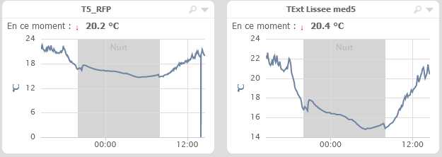

Messagepar opa95 » 24 Mai 2024 13:41
Voici le simple effet du préfiltrage du signal avec le Plugin mis à jour par Dommarion aujourd'hui :
Signal préfiltré par filtrage.php
La dernière version est sur le store.

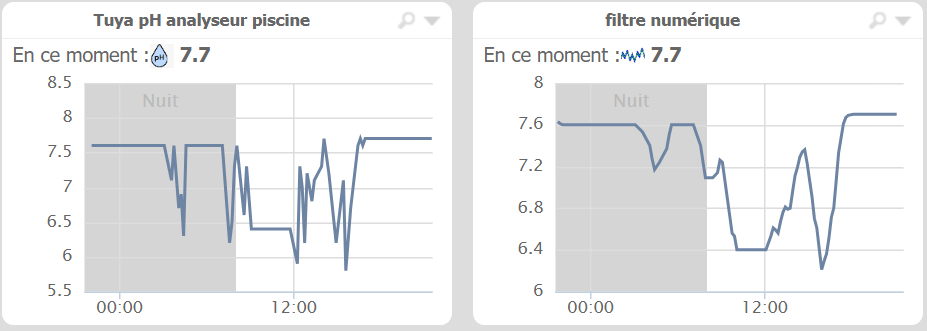

Messagepar Fab_Rice » 01 Sep 2024 09:21
Bonjour opa95,
Alors je me penche de plus près sur ce filtre numérique et plus particulièrement sur ma mesure de redox (ORP) de la piscine.
Pour faire cette mesure j'ai installé une carte de mesure voltmétrique analogique dont la plage est de 0-3Vdc avec sa sonde dédiée.
C'est une mesure analogique en millivolts où j'applique des calculs liés à l'étalonnage pour obtenir une plage de lecture entre disons 450 et 850mV.
Ma mesure de base est elle comprise entre 1500 et 1100mV, soit donc 400mV de plage de mesure.
La période de mesure de l'eedomus est au minimum de 2 min.
Hors bien évidemment, dans ces plages de mesures assez basses, de multiples raisons font qu'il y a des parasitages et variations liés aux autres composants du système (pompe, stérilisateur, réseau Enedis en lui même ...)
Je cherche donc à filtrer des crêtes de mesures, de mon point de vue, d'une mesure à une autre, soit en 2 min, il ne peut pas y avoir une variation de plus 5%, je donne ce chiffre de manière empirique, mais on peut je pense dire que c'est moins car une production de chlore en gramme/heure dans un volume de 22m3 d'eau ne peut pas varier très rapidement.
Saurait tu donc, s'il te plait, me dire si ce filtre numérique est paramétrable dans mon cas, car j'avoue avoir lu sa documentation très "mathématicienne" mais n'en avoir pigé que le dixième :?
Par avance, merci à toi ;)
Messages : 1414
Re: Filtrage numérique de données pour eedomus
Messagepar opa95 » 01 Sep 2024 11:08
Bonjour Fabrice
Le "traitement de signal" est effectivement assez mathématique.
Pour pouvoir le faire, il faut observer les variations du signal de base pour pouvoir séparer la valeur "physique" de base et les divers "parasitages".
S'il apparait du "bruit" en général de fréquence élevée : dans ton cas, correspondant à des variations aléatoires de période comprises entre 2 minutes et probablement environ 20 minutes (je n'ai pas d'idée sur la variation naturelle du rédox en fonction du temps); on pourrait alors désirer filtrer toutes les fluctuations de durées inférieures à 20 minutes et faire un "lissage" avec une période de l'ordre de 20 minutes, soit 10 échantillonnages toutes les 2 minutes.
Tu pourrais donc dans un premier temps tester un filtre passe bas avec une période de coupure de environ10 : par exemple un Butterworh d'ordre 5. Il devrait réduire les fréquences supérieures à la fréquence de coupure, donc les périodes inférieures à 10*2 minutes.
VAR1 -> id du capteur, VAR2 -> butt,10,5
Compare les courbes avant filtrage et après.
Tu peux créer plusieurs plugin avec diverses valeurs de période et d'ordre (ordre inférieure à la période).
S'il apparaît des valeurs aberrantes dans ton signal, le lissage risque de ne pas suffire : elles seront atténuées, mais amèneront quand même des variations du signal de sortie.
On pourrait utiliser une limitation des valeurs ou de la vitesse de variation de ces valeurs : j'ai un plugin, dérivé de "calculator" (V1.3) en cours de finalisation, ou utiliser le préfiltre du plugin "lissage".
Essaie déjà sans préfiltre et dis-moi ce que ça donne. :)
Messages : 1001
Messagepar Fab_Rice » 05 Sep 2024 17:48
Alors comme écrit à opa95, l'amélioration du signal est très sensible :
Le signal non filtré
Le signal filtré
Encore un GRAND MERCI ;)
Le signal filtré
On peut tester des valeurs plus fortes en doublant les valeurs : butt,20,8 ou même butt,50,8
ou bien conserver butt,10,5 et faire un préfiltrage :
VAR3 -> moy:5 (moyenne de 5 entrées successives -> une valeur moyenne transmise toutes les 10 minutes (5*2)) :)
