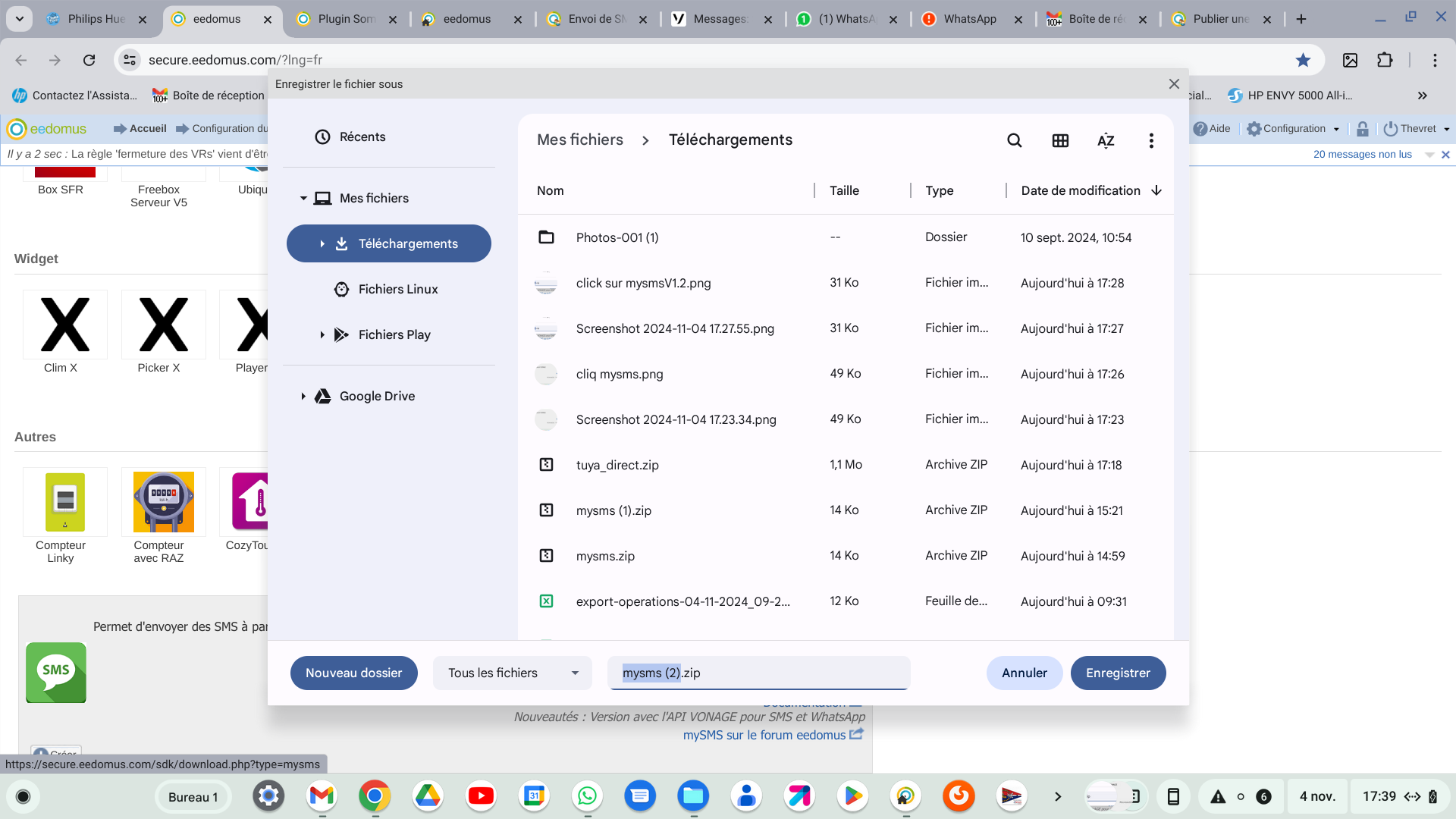

Je rencontre quelques difficultés pour installer l'application mysms. Je télécharge le fichier .zip qui contient le fichier eedomus_plugin.json et le fichier mysms.php. par contre quand je clique sur le fichier plugin, rien ne se passe. J'ai essayé sur un ordinateur chromebook et un pc windows avec le même échec .
Je pourrais me lancer dans le paramétrage d'un périphérique http en initialisant les différentes variables comme indiqué dans la doc et en transférant le fichier php mais je crois qu'il y a quelques choses que je ne maîtrise pas. J'ai déjà installé des applications à partir du store mais je me souviens que la procédure était plus automatique.
Merci par avance pour votre aide.

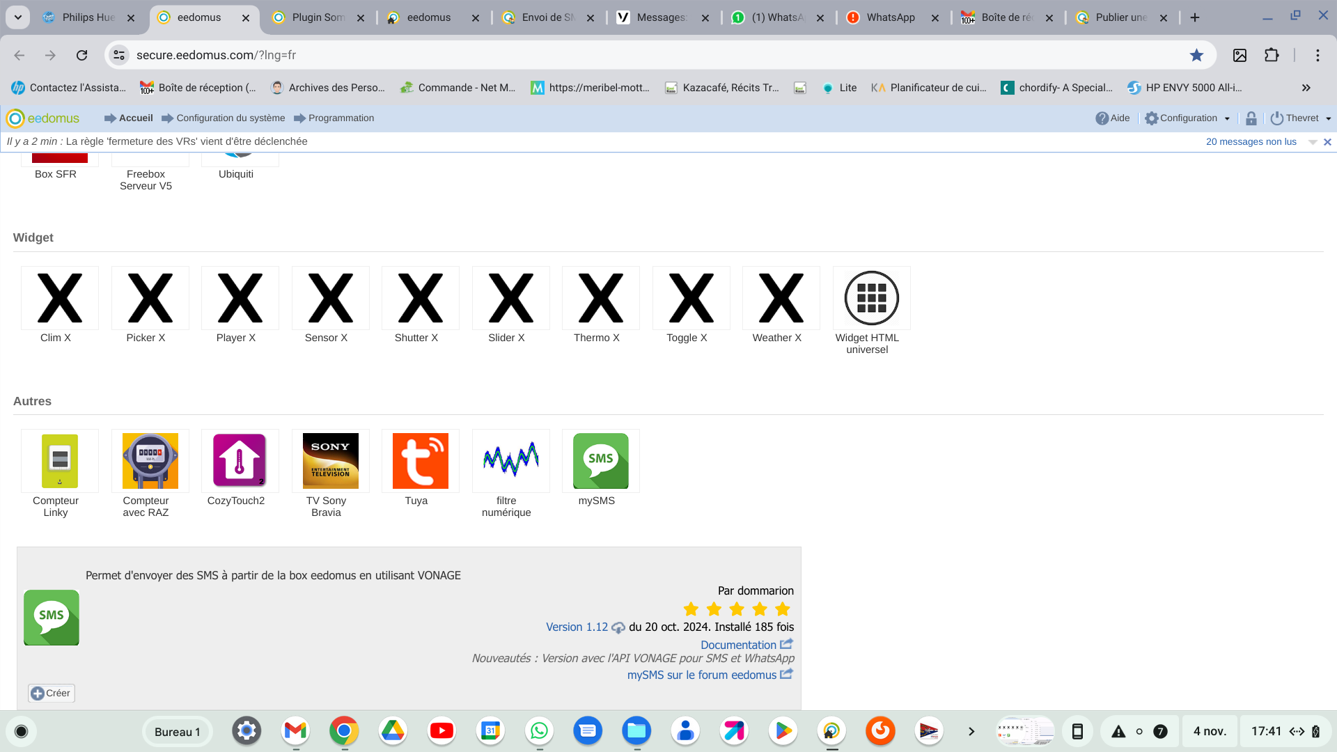

Messagepar thevret » 04 Nov 2024 17:46
après click sur le nu
après clic sur le nom en surbrillance
click sur mysmsV1.2.png (30.37 Kio) Consulté 23425 fois

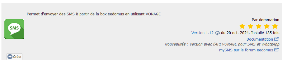

Merci pour ta réponse et je suis bien d'accord avec ce que tu m'écris mais cela n'a pas l'air de se passer comme ça.
lorsque je clique sur l'image du plugin mysms (voir pièce jointe), j'ai le détail avec le numéro de version (mysms v1.2) sur lequel je clique et qui n'ouvre l'explorateur avec un fichier .zip contenant les 3 fichiers décrits dans le message précédent et je ne vois pas de rubrique installer pour cliquer. Mais Mysms est une application du store
après click sur Mysms dans le store

Messagepar opa95 » 04 Nov 2024 18:04
Bonjour thervet
thevret a écrit:Merci pour ta réponse et je suis bien d'accord avec ce que tu m'écris mais cela n'a pas l'air de se passer comme ça.

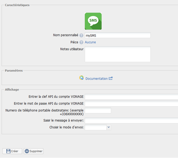

Quand tu cliques sur la case créer
Tu obtiens la fenêtre suivante :)

Messagepar thevret » 06 Nov 2024 18:59
Super et merci mais il va falloir que je revois l'ophtalmo car ne pas voir la rubrique "créer" , il faut le faire.
J'ai quand même pas réussi l'installation du premier coup mais maintenant ça marche.

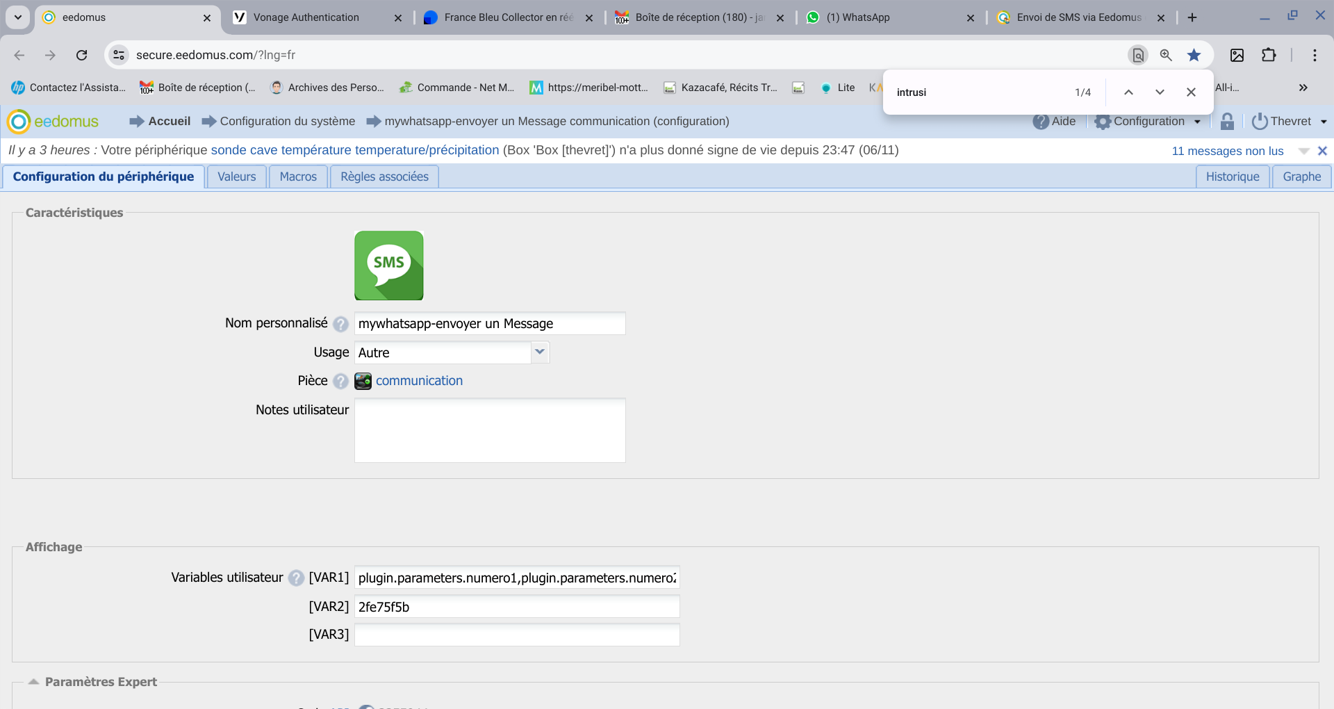

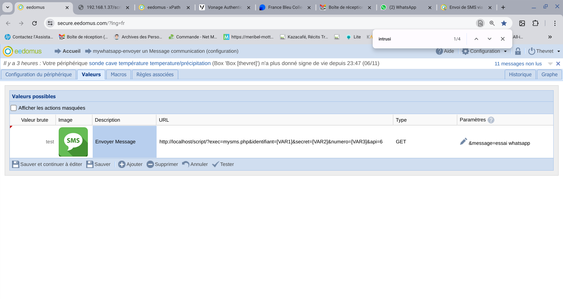

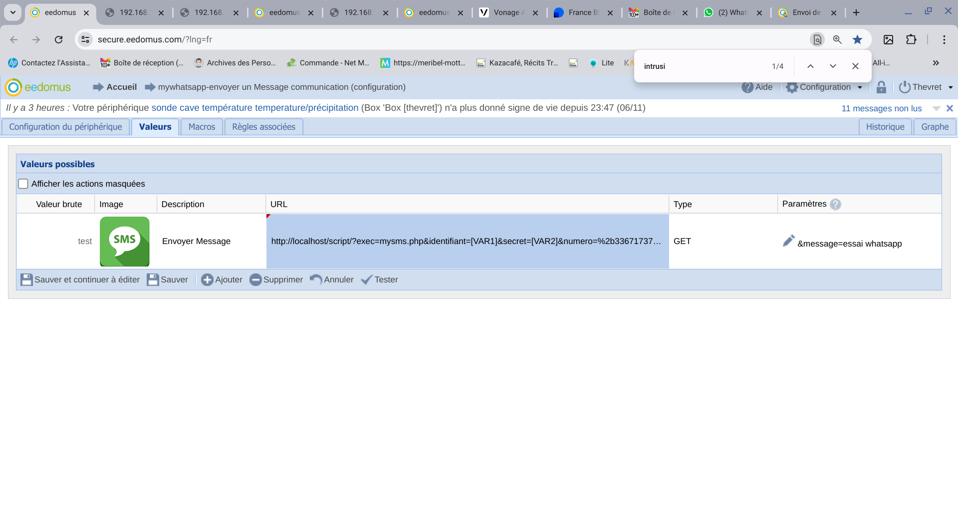

Messagepar thevret » 07 Nov 2024 11:54
Bonjour, en complément de mon dernier message, voilà les modifications à l'installation pour faire fonctionner Mysms.
lors de la création, les valeurs de VAR1, VAR2 et VAR3 ne sont pas valorisées avec les bonnes données. Après rectification dans le périphérique, la fonction test du périphérique fonctionne correctement. Par contre quand on utilise la fonction test du panneau paramètre et url, cela ne fonctionne pas. J'ai remplacer VAR3 par le numéro de téléphone et maintenant tout fonctionne.
Il est possible que j'ai fait des erreurs mais j'ai refait 3 fois l'installation avec le même constat.
L'important est qu'il y ait une solution qui fonctionne.
ecran parametre et url après modification
ecran après modification de Valeurs.png (177.07 Kio) Consulté 23200 fois
écran de saisie des valeurs paramétre et url
ecran valeur et parametre.png (178.53 Kio) Consulté 23200 fois
ecran à la création
ecran à la création du periphérique.png (181.51 Kio) Consulté 23200 fois

Messagepar dommarion » 07 Nov 2024 19:25
La version en ligne a été corrigée. En effet le fichier JSON n'avait pas suivi toutes les adaptations pour l'API de VONAGE. Merci à theveret pour ses remarques.
Tout doit être ok maintenant.
bonne soirée
cordialement
C'est parce que la fenêtre "test" et les champs "paramètres" des actionneurs utilisent un interpréteur qui n'aime pas le symbole "+" que l'on doit remplacer par "%2b" (c'est aussi un problème si l'on doit utiliser un "/" ou un "&") :)
